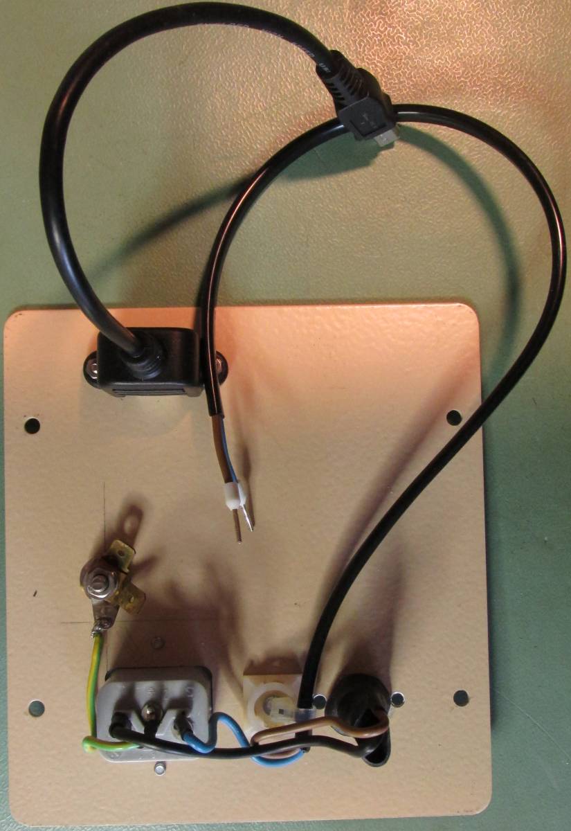

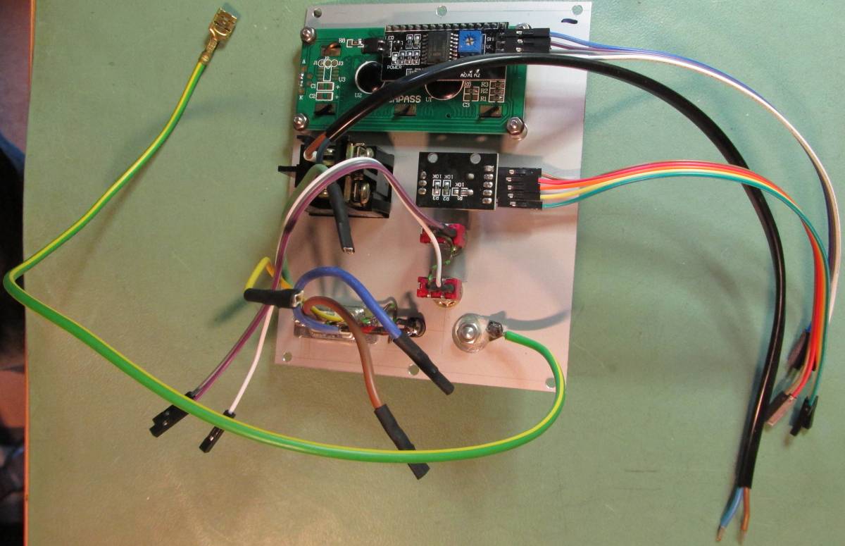

Der Schutzleiter vom Netz gehört direkt mit dem Gehäuse verbunden, da
gibt es nichts zu diskutieren. Die Ausgangsseite des Netztgerätes kannst
Du verbinden, bzgl. der Schutzklasse ist das aber bedeutungslos.
Wenn Teile des Gehäuses keine zuverlässige Verbindung haben, werden auch
diese gezielt verbunden - achte in den Bildern auf die grün-gelben
Leitungen!
