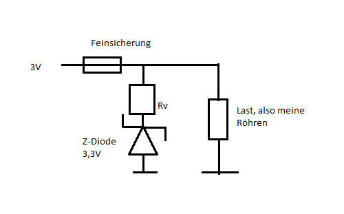

Hallo :)
Ich hätte eine kleine Frage:

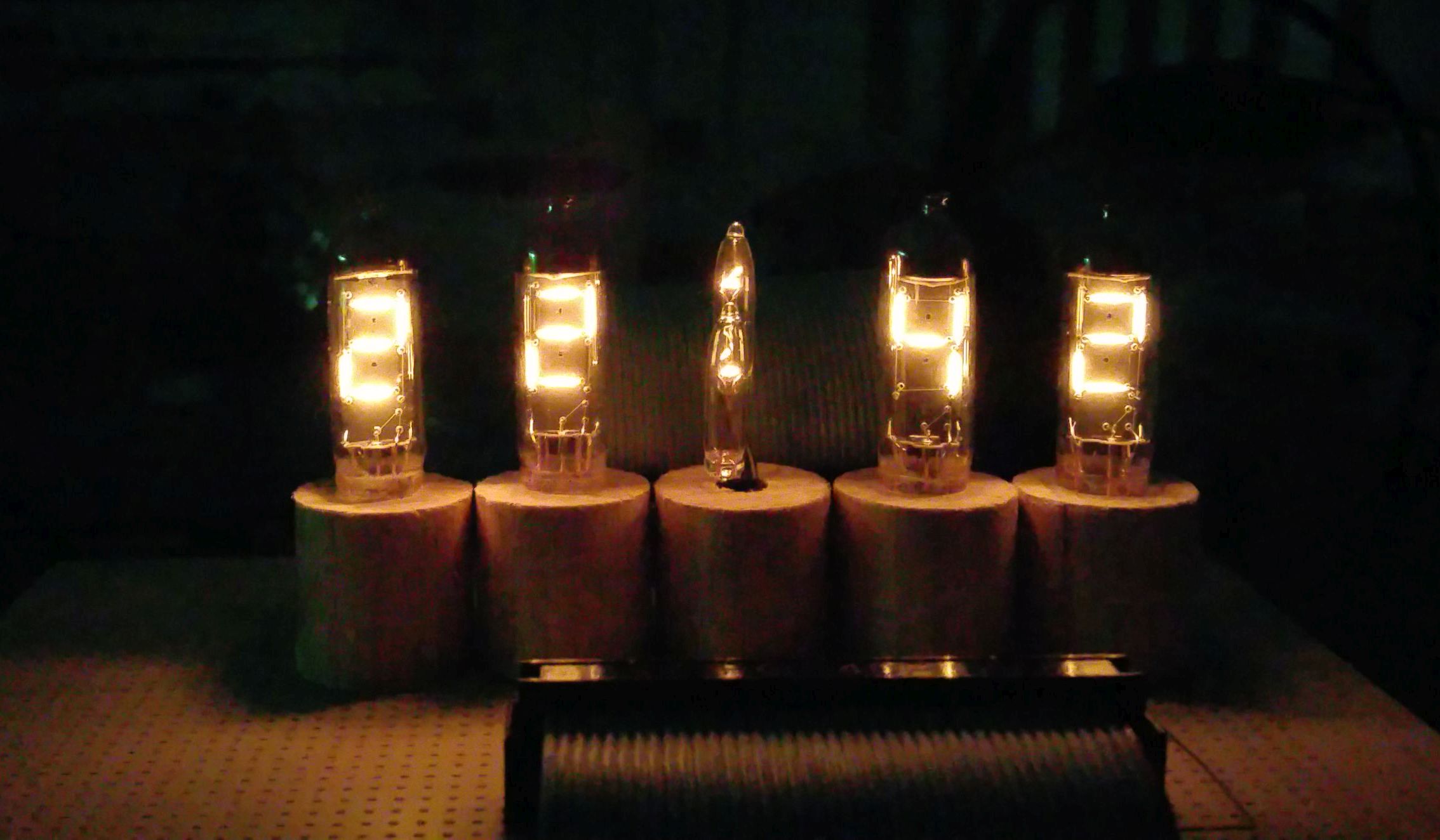

Ich habe mir eine Uhr aus IV-9 Röhren gebaut, welche laut Datenblatt mit
3,1 Volt betrieben werden dürfen. Das ganze funktioniert soweit schon
ganz gut. Die 3,1 V hole ich mir aus eine 5V Steckernetzteil und einem
LM317.
Nun wollte ich mir noch einen Überspannungsschutz einbauen, der mir die
Röhren schützt. (Siehe foto).
Ich habe mir gedacht, dass Die Z-Diode im Fehlerfall dann einen so hohen
Strom durch die Feinsicherung verursacht, dass die kaputt geht.
Kann man das so machen? Bzw. habt ihr bessere Vorschläge?
Stefan
Gast #5049966
Wenn die Sicherung auslösen soll, muss Rv weg. Ob die Sicherung
durchbrennt bevors die Röhre tut, kann ich nicht sagen.
Desweiteren gibts noch das Problem, dass die Z-Diode kaputt sein kann
(und hochohmig wird) bevor die Sicherung ausgelöst hat. Was Latch-Up
mäßiges würde das Problem beheben. Google mal nach crowbar-Schaltung, da
wird imho in der Regel ein Thyristor gezündet. Der leitet dann solange,
bis die Sicherung durch ist.
Moderator (Firma: Titel) Persönliche Seite #5049989
THOR schrieb:
> Und bei 3,1V mit 3,3V Z-Diode gibts noch das Problem, dass die bei
> höheren Umgebungstemperaturen ständig leitet.
Die tut das dank ihrer butterweichen Kennlinie schon vorher...
Mehr dazu im Datenblatt der gewünschten Diode. Ich hätte da eine, die
bei 3,1V schon 100mA durchlässt:
http://www.onsemi.com/pub/Collateral/1N5913B-D.PDF#_ga=2.66951782.959985509.1498059813-2094285248.1498059813
OP #5050201
Ach Du grüne Neune schrieb:
> Stromaufnahme von deiner Schaltung?
Weiß ich momentan noch nicht so genau, da noch ein bisschen was dazu
kommt. Einige hundert mA.
> Aus Sicherheitsgründen können auch mehrere 5 Watt Z-Dioden parallel
> geschaltet werden. Preis pro Stück 0,20 Euro.
Naja.. Dann steigt ja auch wieder der Ruhestrom... das ist mir
eigentlich schon zu viel, wäre schon gut, wenn es einigermaßen
stromsparend wäre...
Hab ich, hört sich ja auch passend an :)
Kennst du da (oder jemand anderes) vielleicht ein fertiges IC, oder muss
man das selbst basteln?
Gruß Stefan
Gast #5050251
> LM317. Nun wollte ich mir noch einen Überspannungsschutz einbauen, der
> mir die Röhren schützt. (Siehe foto).
Hmm, mein Datenblatt sagt 4.5V bei 19.5mA, da wird man mit 3V1 Z-Dioden
nicht froh. Die sind zum direkten Anschluss an TTL 7-Segment Treiber wie
7447 gedacht die mit 5V versorgt werden.
Bei ein paar Euro pro Röhre und der hässlich-versetzten
Glühfadenanordnung eh egal.
OP #5050969
Hier steht 3,15V...
http://www.jogis-roehrenbude.de/Roehren-Geschichtliches/Nixie/IV-9.htm
Die sind ja an Schieberegistern, also pro Röhre jeweils eins.
Aber die Register werden von dem LM317 versorgt.
Ich finde sie schon ganz chic... ist halt Geschmackssache.. Irgendwie
Retro :)
