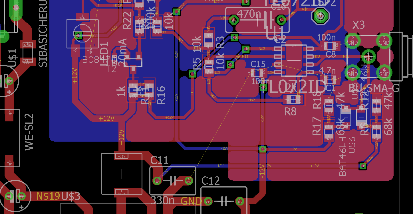

Separat liegende Maßefläche mit Maße Pin verbinden
OP #5050129
ich habe in anderen, ähnlichen Beiträgen leider keine Lösung erhalten.
Es geht um folgendes:
Ich habe ein Layout mit Eagle erstellt, worauf sich zwei Masseflächen
(oben und unten) befinden. Da ich diese vom DC DC Wandler und dessen
Ausgangsfilter trennen will, muss ich die beiden Maßeflächen über eine
Stichleitung verbinden. Wie mache ich das am besten? Anbei ein Bild der
Problemstellung. Am Kondensator C11 ist die Maße, welche mit den
Polygonen verbunden werden soll. Danke schonmal für eure Hilfe!
...welches absolut beschissen ist. Das sehe sogar ich als Fast-Laie
noch.
Nicht wirklich. Ja, irgendwie sind es schon Flächen, aber diese Flächen
sind sehr weit davon entfernt, als auch nur halbwegs brauchbare
Masseflächen durchzugehen.
Wozu der Sackstand? Die beiden Masseflächen haben gegeneinander einer
derart hohe Kapzität, dass es praktisch schon fast völlig egal sein
dürfte, wo eine Stichleitung zwischen ihnen verläuft. HF-mäßig ist das
auch ohne Stichleitung schon praktisch ein Signal.
Außerdem: wenn nur noch zwei Signale zu verbinden sind, erwarte ich nur
noch ein "unrouted" wire. Wozu dient der Rest?

Also ersteinmal danke für die Antworten. Es ging hier lediglich um eine
Insel, die verbunden werden sollte aber ich habe es hinbekommen.
Knut B. schrieb:
> Masse bitte! Und zu Schaltreglern gibt es immer auch ein
> Datenblatt mit
> Layoutvorschlägen. Tipp: Blockkondensatoren müssen immer sehr dicht an
> den Schaltregler. Ansonsten ist Deine Frage recht ungenau und ein
> Schaltplan zu dem Layout wäre in jedem Fall hilfreich.
Ich habe mich an dem Datenblatt orientiert und die Kondensatoren auch so
nah es ging an dem Schaltregler platziert.
> noch.
Wenn du was gegen das Layout hast sag mir doch, was so schlecht daran
ist?! Es ist mein erstes Layout und nur ein Prototyp. Außerdem geht es
hier um keine HF-Anwendung.
Gast #5050242
Es gibt in Eagle ein Bauelement das einen Kurzschluss darstellt (2 pads
übereinander im Layout) und im Schaltplan auf beiden Seiten ein Pin hat
um zwei unterschiedliche Netze mit eigenen Namen zu verbinden.
Alternativ klassisch ein 0 Ohm Widerstand plazieren.
