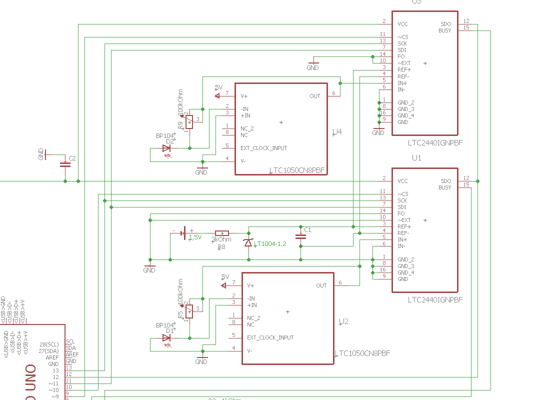

Guten Abend,
hätte da eine Frage, ich bin leider nicht so Erfahren:
Kann die AD-Wandler wie im Schaltbild so schalten? Oder könnte es
Komplikationen geben?
Der CS und der BUSY Pin bekommen seine eigenen PINS aufm Arduino.
Der Rest wird mit seinesgleichen verbunden.
von MaWin (Gast)
Wenn man CS passend bedient, kann man SDI und SDO parallel schalten,
dazu ist CS ja gedacht, aber die Photodiode mit Trimmpoti in der
Rückkopplung, den Chopperverstärker und das alles ohne
Abblockkondensatoren machen den 24 bit D/A Wandler mit der
Leitungsführung zu seinem eigenen GND (statt dem GND des OpAmps) eher
nutzlos.
Der"Elektroniker" schrieb:
> Oder könnte es Komplikationen geben?
Die Batterie für die Referenzspannung wird recht schnell leer sein...
Und irgendwie fehlen da einige Blockkondensatoren.
Und auch für Vcc gibt es Symbole. Die machen den Schaltplan leserlich...

Was würdest du für ne Referenzspannung vorschlagen?
Dient denn nicht der C2 am VCC zu Ground als Blockkondensator?
Wo sollte ich noch welche einbauen?
von THOR (Gast)
Ja, für die Versorgungsspannung.
Bei allen anderen Pins, wo irgendeine Schmutzspannung zu Problemen
führen könnte.
REF hast du ja schon abgeblockt, aber die Messeingänge vom ADC sollten
auch noch was bekommen. Am besten direkt nen RC Tiefpass wegen
Antialiasing.
Und die 1,5V Batterie kannste durch Vcc ersetzen.
Klick in Eagle auf Add Component, gib dann unten supply ein und scroll
runter. Da haste dein GND und Vcc und +12V und was man sonst so braucht.

Mit dem RC-Glied habe ich das Problem, dass ich dann eine zu hohe
Zeitkonstante habe und der Kondensator kann anschließend nicht schnell
genug entladen... :/
Musste die deshalb entfernen. Ich habe deshalb nen digitalen Tiefpass
drin.

Der digitale Tiefpass schützt aber nicht vor Unterabtastung!
Du solltest dich dringend mit dem Nyquist-Shannon-Theorem beschäftigen.
Du brauchst entweder einen LC-TP oder mindestens einen RC-TP.
Inwiefern hast du denn Probleme mit der Zeitkonstante?! - Wie hast du
denn den RC-Tiefpass berechnet bzw. dimensioniert?
von Der"Elektroniker" (Gast)
Ich bin von einer Pulsfrequenz von 200 Schlägen/Minute ausgegangen. Nen
1MOhm Widerstand und nen 47nF Kondensator genommen. Daraus ergibt sich
eine Frequenz von 3,38Hz, was ca. 203 Pulse sind,
von Stefan S. (chiefeinherjar)
Du solltest deinen Tiefpass so auslegen, dass alle Frequenzen über
deiner halben Abtastfrequenz stark gedämpft werden!
Wenn du mit bspw. 12kHz abtaststest, solltest du einen Tiefpass haben,
der alle Frequenzen oberhalb der 6kHz blockt - und nicht dein Nutzsignal
unzulässig verfälscht.

Die SDO der beiden LTC2440 zusammengelegt: Timings beachten! 25ns von
/CS = High zu SDO = Z.
von Patrick B. (p51d)
200BPM = 3.333Hz
Also musst du mit 6.666Hz abtasten. Und mit deinen 24Bit ADC brauchst du
ein Filter das von 3.333Hz bis 6.666Hz 146dB dämpft. Das wird ziemlich
schwierig...
Ich würde daher das Signal "überabtasten", wodurch die Stopbandfrequenz
des Filters erhöht und die Anforderungen dazu reduziert werden.
Tipp:
Ich würde bei den CS-Pins noch Pull-Up Widerstände vorsehen. Beim
Aufstarten des uC weisst du nie, wie die Pegel aussehen und ob sie als
Input oder Output konfiguriert sind, bis dein Programm gestartet und die
Pins initialisiert sind...
