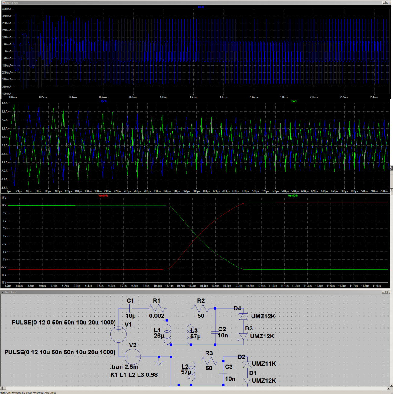

Gute Tag nochmal. Ich habe mich ein wenig umgeschaut was es so an Kernen
gibt und eine Hand voll bestellt (T38 und N30).  Da es noch ein wenig
dauert bis ich los legen kann, habe ich in LTspice eine kleine
Simulation aufgebaut um zu schauen wie ich das Problem am besten angehen
kann.
Auf dem Bild sieht man im ersten Diagramm den Strom über die Z-Dioden,
auf dem zweiten den Strom durch die beiden Spannungsquellen welche den
Übertrager treiben und ganz unten sieht man den lade- und entlade
Vorgang der Kondensatoren, bzw. in der Schaltung die Gate-Kapazität.
Die Beiden Spannungsquellen (180° Phase zueinander) sollen mit jeweils
zwei MCP1407 (also insgesamt 4) realisiert werden.
MfG
OP

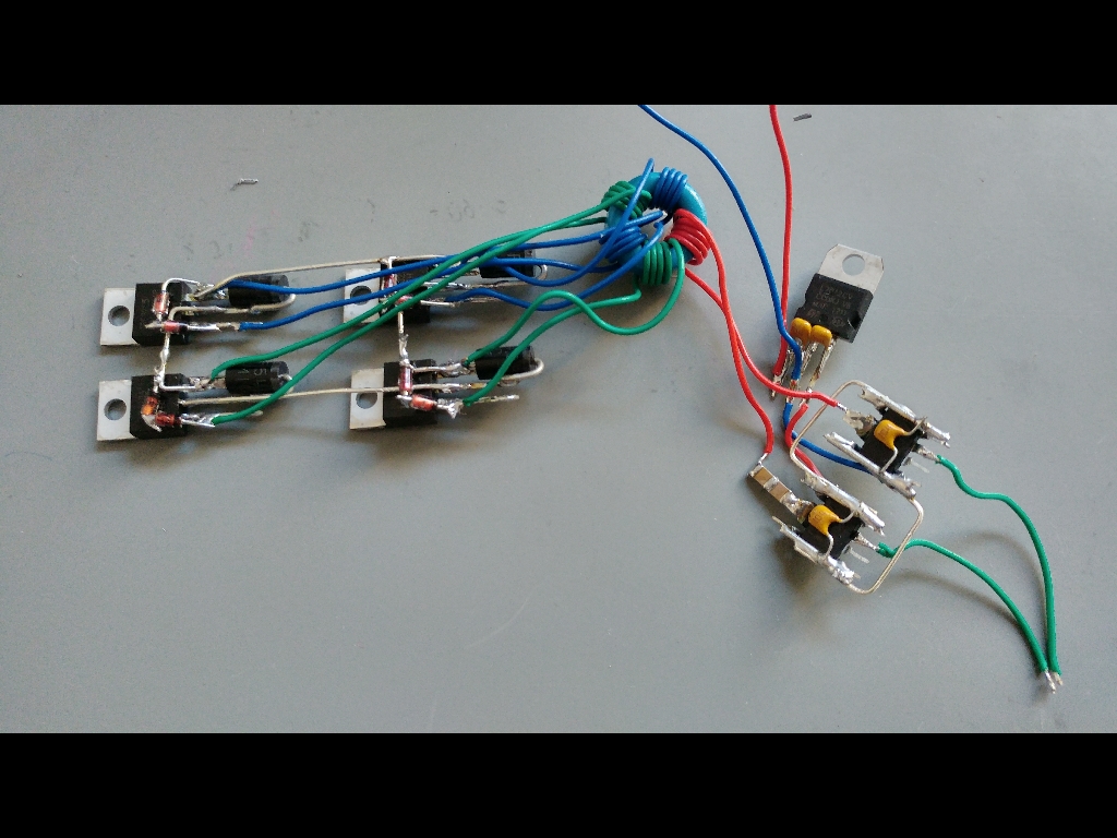

Habe die Teile bekommen und meine H-Brücke zusammengebaut.
Funktioniert super mit einem selber gewickelten Trafo.
Ein Bild der Schaltung befindet sich im Anhang. Habe den Trafo selbst
wieder abgelötet weil ich noch Kleinigkeiten ändern muss.
Als Übertrager Kernmaterial habe ich nun T38 verwendet.
Vielen Dank allerseits und noch ein schönes Wochenende.
