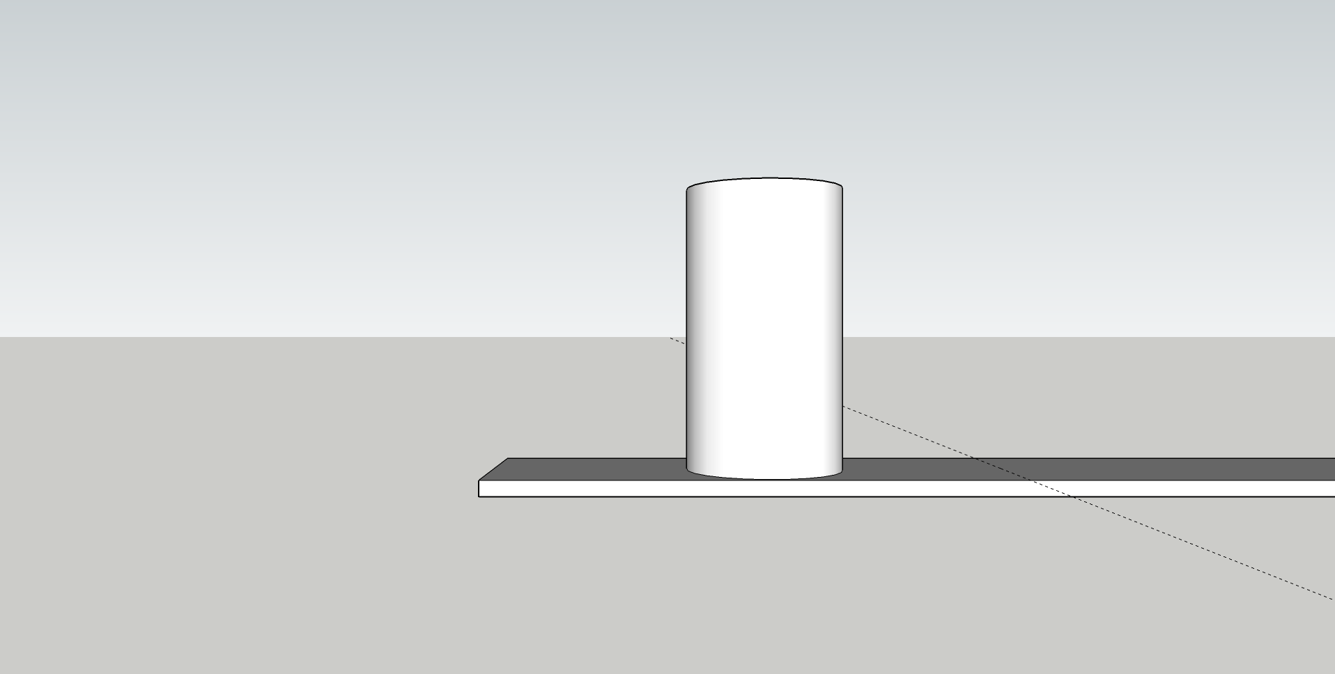

> Deshalb wurde auch schon zum wiederholten Male gesagt: "Mach ein Foto"> So wie du das beschreibst, kann sich das anscheinend niemand so recht> vorstellen.> Also jetzt nochmal die Aufforderung: "Mach BITTE ein Foto vom ganzen.> Oder auch eine Zeichnung, wo man alles sieht" Oder am besten beides!
Hab ich.Danke für den Hinweiß. Meistens kann man solche Sachen echt am
besten mit Bildern beschreiben. Ich hoffe damit kann man was anfangen.
Auf diesem Bildchen kann man NICHTS erkennen.
Wo sind die fraglichen Gewinde?
Wo ist die Vorrichtung, die Bälle schleudert?
Welche Kräfte wirken in welche Richtung?
usw.
usw.
usw...
Leo B. schrieb:> besten mit Bildern beschreiben. Ich hoffe damit kann man was anfangen.
Ich erkenne: Geheimer Gravitationstest der nächsten Mondmission?
Bernd F. schrieb:> Die Sprache der Techniker ist die Zeichnung....> Ich gebe auf.

Aber so einen Motor mit nur 2 Schrauben an einer 6mm Aluplatte zu
befestigen ist schon mutig.
michael_ schrieb:> Bernd F. schrieb:>> Die Sprache der Techniker ist die Zeichnung....>> Ich gebe auf.>> Hast du denn gar keine künstlerische Ader? :-)> Passt zu ART COLOGNE.>> Aber so einen Motor mit nur 2 Schrauben an einer 6mm Aluplatte zu> befestigen ist schon mutig.
Dank M5 in 10-32UNF kann das ja auch als vernietet durchgehen.
Nachdem ich das ganze Chaos hier gelesen habe.
1. Egal ob der Durchmesser stimmt, zöllige Schrauben haben eine andere
Steigung als metrische Schrauben. Bei so kleinen Schrauben wird das
nicht halten.
2. Dem Bild entnehme ich, dass es sich bei den 6mm um die Materialdicke
handeln muss, denn so steht der Motor vollflächig auf.
3. 6mm reichen nicht, um dem Drehmoment des Motors entgegen zu wirken.
Schon gar nicht bei zwei Schrauben.
4. Wenn der Motor mit zwei Schrauben zusammen gehalten wird und zwei
Löcher frei sein sollten (also vier Löcher durch den Motor gehen, was
üblich wäre), dann tausche die Schrauben aus, gegen M5 und wenn M6
passen sollte, besser M6. Die Schrauben so lang, dass sie nicht nur den
Motor zusammen halten, sondern auch den Motor mit der Platte
verschrauben.
Nimm 12.9 Schrauben und ins Aluminium setze Helicoil ein. Dadurch wird
die Kräfteübertragung besser verteilt. Befestige die Schrauben mit
Loctite 243.
Sollte hinter der Platte Platz für Muttern sein, dann bohre lieber
Durchgangslöcher und befestige den Motor mit Polistopp Muttern oder
anderen selbstsichernden Muttern.
Die Gewinde im Motor kannst du dann aufbohren, denn nun hält die
Befestigung in der Platte den Motor zusammen.
