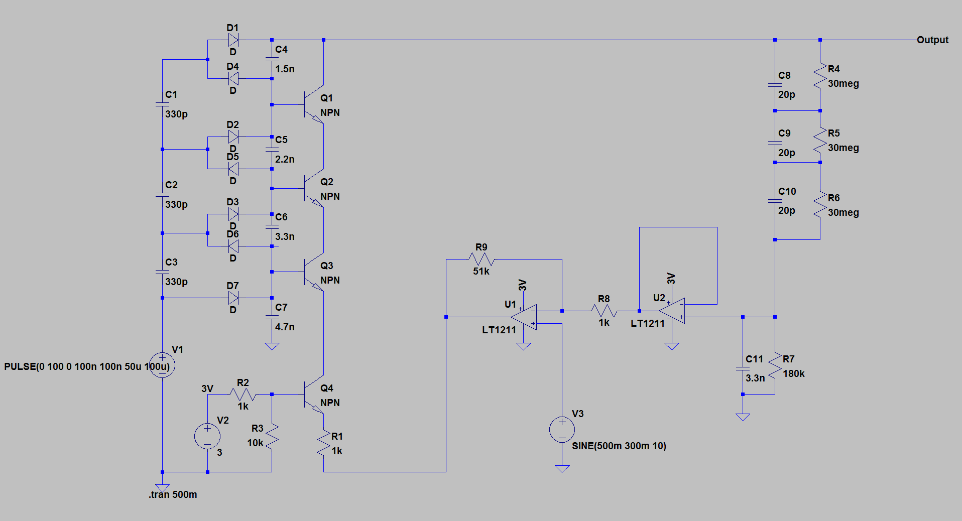

Ich benötige eine Idee wie ich einen Linearverstärker bauen kann der
verschiedene Piezoelemente ansteuern kann.
Mindestanforderungen sind eine Ausgangsspannung von +-200V, begrenzt auf
2mA Spitzenstrom. Der Ausgang muß auf Schaltungsmasse bezogen sein, eine
Brückenschaltung geht nicht.
Der Frequenzbereich muß von Gleichspannung bis 100Hz reichen, ein
Transformator fällt damit leider auch aus. Die Lastkapazität liegt im
Bereich unter 1nF
Besser wäre eine Ausgangsspannung von +-300 bis 400V

@Sapperlot:
Danke für den Tipp, der PA97 sieht erstmal gut aus. Ich knobel mal durch
ob ich mit dem eine brauchbare Strombegrenzung hinbekomme.
Die Spannung ist zum Ansteuern von experimentelle Piezoaktoren und ist
schon richtig in dieser Größenordnung.

Was willst du denn mit einer Strombegrenzung ? Du brauchste den Strom ja
fuer den kapazitiven Anteil. Langsamer laden ? Ich wuerd dann ein R an
den Ausgang schalten. Sodass dieses R zusammen mit dem C des Piezos
einen Tiefpass mit diesen 100Hz bildet. Und gleich noch ein RC an den
Eingang. Wenn die Bandbreite am Eingang begrenzt ist, kommt auch nicht
zuviel raus.
Und. Ich empfehle, den Piezos nicht analog anzusteuern. Ploetzlich
schwingt das System und die Piezos, resp das System geht kaputt. Bei
digitaler Ansteuerung kann man Resonanzen vermeiden.
Wir hatten mal Piezos an optischen Systemen die mussten allerding
Audiobandbreite bringen, und die konnten ins Schwingen geraten. Dann
haben sich die Piezos runtervibriert. Bis man das dann merkt ... es geht
schnell. Denkbar waere auch den grossen Hub digital zu machen, und das
Finetuning analog.
