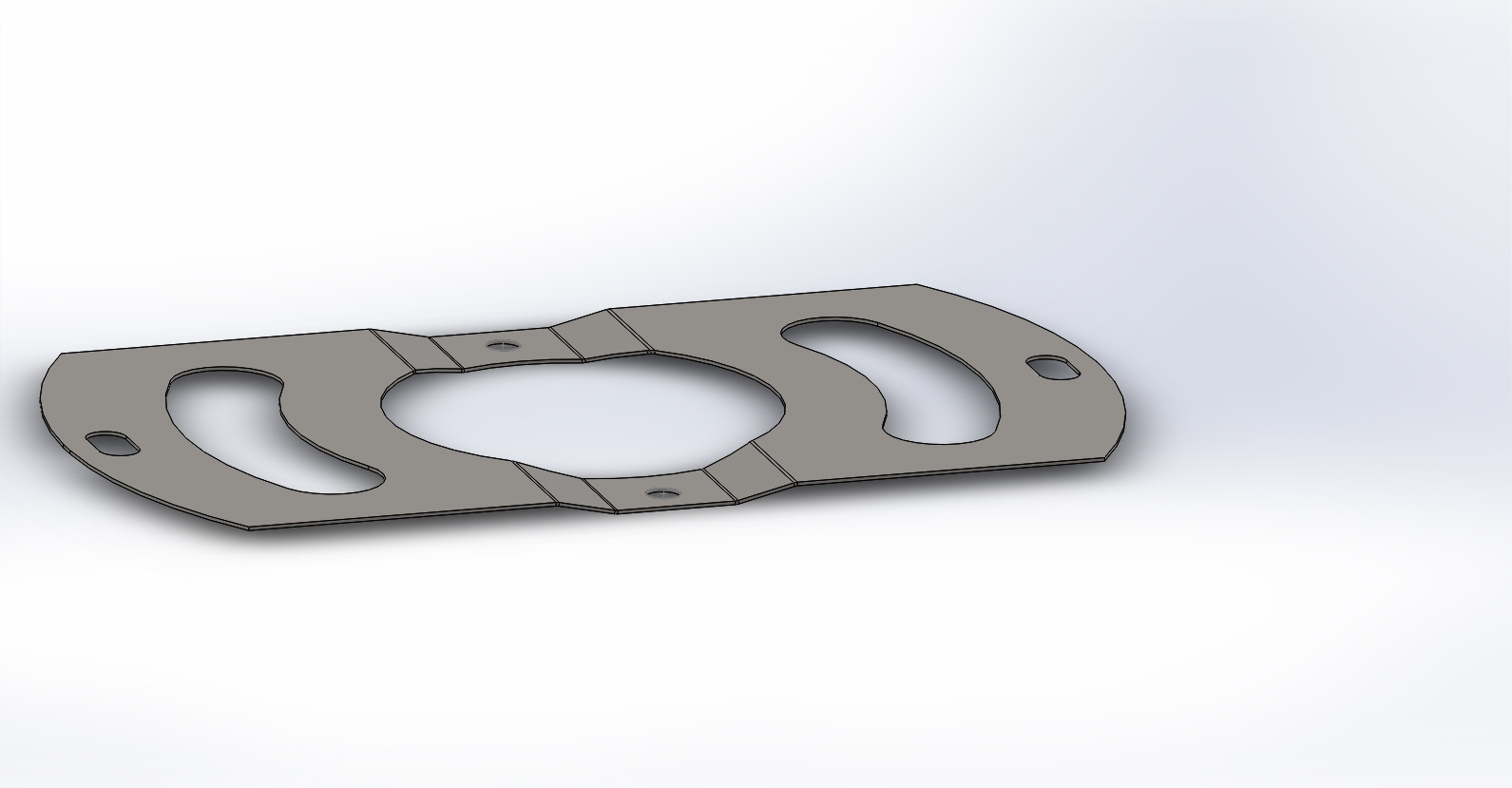

ich suche ein Fertiger (Firma), der mir ein Federelement lasert und dann
zurecht biegt.
Material: Rostfreier Federstahl, Dicke 0.3mm, Maße 90x50mm
Ich habe jetzt paar CNC-Fertiger angefragt, die meinen Sie können so was
nicht fertigen.
Kennt jemand eine Firma die auf sowas spezialisiert ist?

Die Materialangabe ist unzureichend. Welche Werkstoffnummer? Zeichnung
mit Bemassung und Toleranzen?
Laserbuden und Blechbieger gibts wie Sand am Meer.

100 Stück für Anfang reicht, später vielleicht 1000 Stück.
Wenn die Biegung zu teuer ist (dafür wird bestimmt ein Werkzeug
benötigt?!?), dann würde ich die Biegung raus machen und flache
Unterlegscheibe drunter legen.

Werkstoff-Nr.: Zb. 1.4310, 1.4301, 1.4401, 1.4436, 1.4539, 1.4568,
1.4571
> Zeichnung
Zeichnung mit Bemessung gibts, TOLERANZEN: DIN ISO2768-1 fein,
Raum Mannheim, wäre mir am liebsten ;-)

Für das Toleranzfeld besonders bei den Bohrungen und Öffnungen ist das
eher ein Stanzteil, Lasern wird knapp von den Toleranzen. Für das
Stanzwerkzeug sind die Werkzeugkosten hoch. CNC Fräsen von 0.3mm Blech
ist ein großes Aufspannproblem. Ich würde mir mal ein paar Stück Lasern
lassen und schauen ob Du mit den Toleranzen zurecht kommst.
