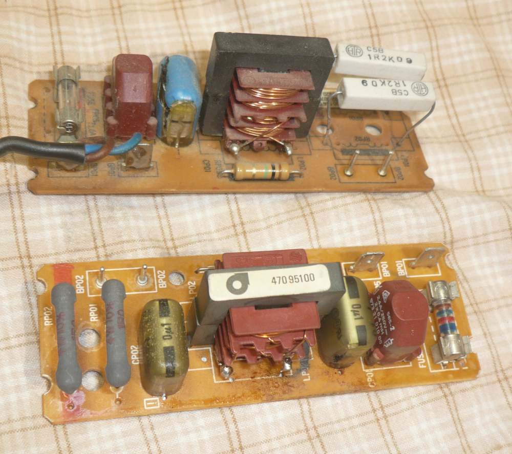

Abrauchen im wahrsten Sinne. 2 Rauchmelder schlugen an, als gestern
Nacht mitten im Film plötzlich die Rauchschwaden aus dem TV quollen. Er
lief dabei unbeeindruckt weiter.
Der Schuldige war schnell gefunden und kurzerhand von einem baugleichen
Gerät ausgetauscht. Doch nach 5 Minuten Betrieb gab auch dieser
Netzfilter mit Rauchzeichen zu erkennen, daß evt. ein Fehler vorliegt.

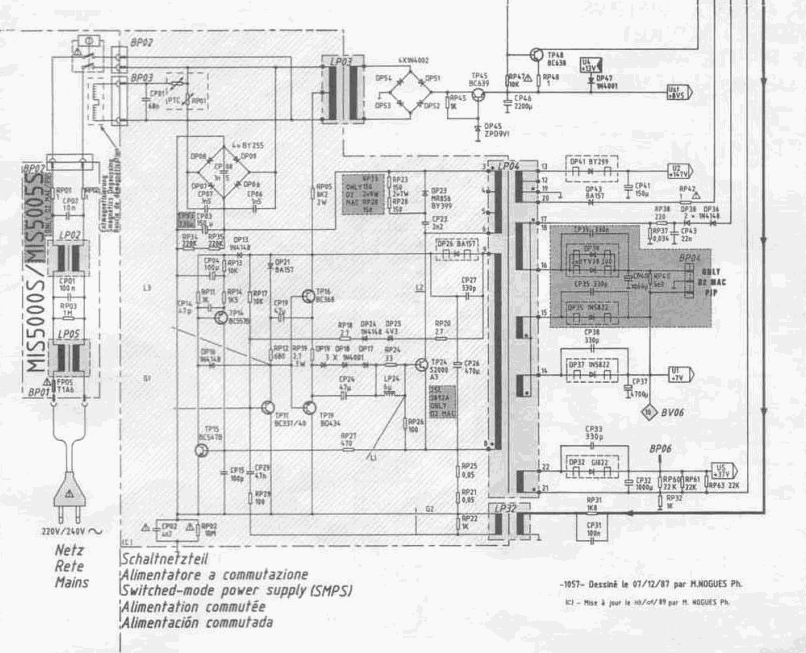

In beiden Fällen erwischte es CP01, den netznächsten parallelen C
zwischen den Drosseln. Muß man davon ausgehen, daß ein Fehler im SNT
vorliegt oder kann das auch Zufall sein, daß 30 Jahre alte Teile
nacheinander hoppsgehen? Ich meine vielleicht wars ja gestern einfach zu
warm für Netzfilter.
Gerät ist ein Nordmende Spectra, Chassis F17.

ps.: Der blaue war geplatzt, der gelbe eher geschmolzen.

Gast #5050847
Den Fehler kenne ich von alter Messtechnik und von historischen
Computern. Diese goldenen X2-Kondensatoren kriegen Risse, ziehen
Feuchtigkeit und brennen ab. Da sie eigensicher und selbtverlöschend
sind, qualmt es nur.
Wenn das wirklich "Nordmende" ist und nicht der Chinese, der die Marke
gekauft hat, dann ist das Gerät mindestens 25 Jahre alt. Passt also.
Ersatzkondensatoren müssen eine X2-Kennzeichnung tragen. Die sind dann
mit 275 V~ oder 350 V~ angegeben, nicht mit 400 V= oder 630 V=.
Gast #5050862
> Wenn der Widerstand höher ist, müßte dann nicht mehr Spannung abfallen?
Ich zeige das mal an einem extremen Beispiel:
       Last 1 Ohm       Last 100 Ohm
L1 o----XXXXXX---+------XXXXX----o L2
                |_| 100 Ohm
                 o
                 N
Zwischen zwei Phasen (L1 und L2) hat man normalwerweise 400 Volt.
Zwischen einer Phase (egal welcher) und N hat man normalerweise 230V.
230V+230V sind nicht 460V (sondern 400V), wegen der Phasenverschiebung.
Wenn der Nulleiter wie oben gezeichnet verbotenerweise 100 Ohm
Innenwiderstand hätte, dan würden an der rechten Last fast die vollen
400V anliegen, weil an der linken Last nur wenige Volt abfallen und die
Verbindung zum Nulleiter zu wenig Strom ableitet.
Gast #5050876
> vorliegt...
diese blasgelben Kondensatoren sind wann immer welche auftauchen, die
an Netzspannung betrieben werden unverzüglich zu tauschen...
Blöderweise sind die auch in kompakten Netzfiltern verbaut, dann ist es
nicht so ersichtlich, das es einer dieser RiFa - Kondensatoren seine
Innereien ausgeraucht hat...
Die sind bis vor... ca. 20 Jahren verbaut worden.
Und nein, das ist kein Scherz. Ich hab schon etliche mit dem
Rauchzeichen getauscht, es sind immer diese Typen, die ausfallen.
Souleye hat den Fehler eh gut beschrieben: Risse im Gehäuse, Feuchte ins
Innere und dann Rauch aus dem Inneren.
MiWi

#5052964
da fällt mir noch ein, ich hatte meine MP3-Konds. mit
Zweikomponentenkleber auf die Platine geklebt, um eine sichere
mechanische Verbindung herzustellen.
Gerade bei den "dickeren" Konds. werden sonst  die Anschlussdträhtchen
vielleicht zu stark mechanisch belastet, es bilden sich da evtl. Risse,
und der Zerstörungsprozess durch evtl. eindringende Feuchtigkeit
schreitet schleichend voran.
Interessanterweise gibt es eine diesbezügliche Herstellerempfehlung auf
englisch:
Google Übersetzer präsentiert mir folgendes:
"...Montageempfehlung
Zur Minimierung oder Vermeidung von Stoß- und / oder
Vibrationsbelastungen
Abschlussteile und Lötanschlüsse empfehlen wir Ihnen
Fixieren Sie voluminöse Harz-vergossene MP-Kondensatoren, wie z.B. PCM
22.5mm in geeigneter Weise seit konstruktiv
Gründe, die sie nicht sitzen auf dem Brett..."
Na, wenn das so ist.
Frage, sind die angeklebt gewesen oder nicht?
Könnte mir sonst nämlich nicht erklären, wieso die WIMAS, die im
Allgemeinen als sehr zuverlässig gelten, plötzlich platzen, wie vom TO
im Bild gezeigt.
ciao
gustav
Gast #5053648
Angeklebt war der nicht aber Bewegungsspielraum hatte er auch nicht.
Bei Standgeräten Teile festkleben würde ich für übertrieben halten -
obwohl ich in der Kiste über die Jahrzehnte wohl schon zig lose Teile
wieder festgelötet habe.
Ich bin jetzt auch sehr für die Verwendung ausschließlich brand- und
schwelsicherer Materialien (kein Kleber XY etc) sensibilisiert. Der
Netzfilter läßt sich ja nichtmal per Hauptschalter vom Netz trennen.
D.h. das Feuerwerk kann im Prinzip jederzeit losgehen, unabhängig vom
Betrieb. Allein der gelbe WIMA-Winzling hätte mit seinen unglaublichen
Rauchmassen leicht einen Feuerwehreinsatz, inkl. Kleinhacken der
(teuren) Eingangstür hervorrufen können.
