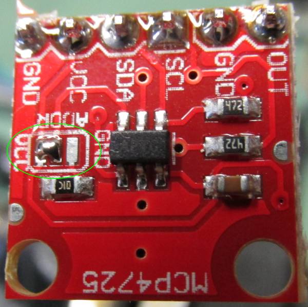

Adresse vom DAC herausfinden
Gast #5050614
ich habe meine DAC (MCP4725) von Adafruit an meinen Arduino Due
(Anschluss SDA1 und SCL1) angeschlossen und versuche vergebens die
Adresse von dem DAC herauszufinden. Wenn ich meinen DAC an SDA und SCL
anschließe, weiß ich die Adresse(0x62), aber wie kann ich die an SCL1
und SDA1 herausfinden?
I2C Scanner funktioniert leider nicht?

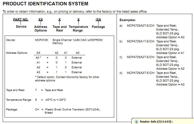

Gast #5051439
Frank schrieb:
> Wenn ich meinen DAC(A0 lasse ich offen) mit meinen Due (SDA, SCL)
> verbinde, funktioniert alles ohne Probleme.
A0 offen ergibt ein zufallsbedingtes Verhalten, der gehört definiert an
GND oder VCC. Das habe ich vor ein paar Wochen in einem anderen Thread
beschrieben, weil ich an der Stelle Ärger hatte.
InFo schrieb:
> Die Adresse von deinem ADC ist nur abhängig vom Pegel an A0. Es ist
> vollkommen egal, wo du den anschliesst. Werfe bitte auch einen Blick ins
> Datenblatt.
"Ein Blick ins Datenblatt" ist der einzig sinnvolle Teil Deiner Aussage!
"Nur abhängig vom Pegel an A0" ist Quark, hier würde ein Blick ins
Datenblatt helfen: Es gibt Varianten des 4725 mit unterschiedlichen
Basisadressen, A0 ändert diese lediglich um eins.
Als Bastler ist mir das egal, beim Schlitzauge kaufen, I2C-Scanner
drüber und gut, sind eh nur Einzelstücke. Für eine Serie müsste ich
gucken, welchen genauen Typ des 4725 ich bekomme.
#5051650
Frank schrieb:
> Wie kommst du drauf, dass es Probleme gibt, wenn ich A0 offen lasse?
Wenn man den Chip MCP4725 alleine betrachtet, muss man A0 beschalten.
Auf den Adafruit-Board sind neben dem MCP4725 aber noch 3 Widerstände
und ein Kondensator eingebaut. Dabei ist der Widerstand R3 (10kOhm) ein
Ziehwiderstand an A0 nach GND.
Daher ist es richtig:
- beim MCP4725 darf man A0 nicht offen lassen
- beim MCP4725-Board von Adafruit darf man A0 offen lassen. Dann ist
A0=0.
Gast #5051769
