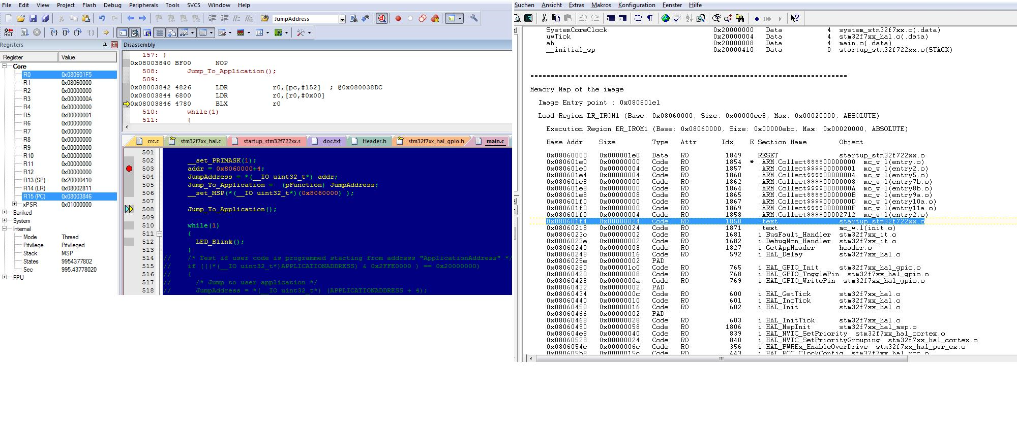

ich habe einen bootlaoder geschrieben, der eine Applikation zuerst
checkt und dann an der Adresse: 0x8060100 starten soll.
An der Adresse 0x8060000 sollen 256 Bytes Daten eines Headers reserviert
sein und danach soll das Applikationscode folgen.
Ich habe folgende bekannte codezeilen  probiert. Leider ging es nicht
Es hängt und tut sich nichts mehr.
      addr = (GetApplicationStartAddress() + sizeof(APP_HEADER)+4);
      JumpAddress = *(__IO uint32_t*) addr;
      Jump_To_Application =  (pFunction) JumpAddress;
      __set_MSP(*(__IO uint32_t*)(GetApplicationStartAddress() +
                                                  sizeof(APP_HEADER)) );
      Jump_To_Application();
      while(1)
        LED_Blink();
wenn ich debugge finde ich:
                     addr: 0x8060104
                     JumpAddress: 0x80602F5
                     Jump_To_Application: 0x80602F5
Laut der Map-Datei der Applikation sollte eigentlich alles in Ordnung
sein:

und Hier ist der Linker Skript für die Applikation:
LR_IROM1 0x08060100 0x0001FF00  {    ; load region size_region
  ER_IROM1 0x08060100 0x0001FF00   {  ; load address = execution address
   *.o (RESET, +First)
   *(InRoot$$Sections)
   .ANY (+RO)
  RW_IRAM1 0x20000000 0x00040000  {  ; RW data
   .ANY (+RW +ZI)
LR_ROM2  0x08060000 0x00000100
  ER_ROM2 0x08060000 0x00000100
    Header.o(.constdata)
liegt es jetzt an der Applikation oder an das Starten der Applikation
vom Bootloader.
Ich bedanke mich für jede Hilfe.

Wenn die Startadresse tatsächlich 0x8060100 sein soll, ist das '+4' doch
zuviel?
Es lohnt sich, den Assembler-Code mal zu kontrollieren. Denn die
Startadresse kann sicher nicht 0x8060100 lauten, sondern müsste wohl
0x8060101 lauten, wenn ein Sprung dahin ausgeführt wird. Das LSB muss
gleich '1' sein, da bei ARM das den Thumb-Mode anzeigt.
Vielleicht wird das vom Compiler hier nicht automatisch gemacht, da
vorher mit der Adresse herumgerechnet wird?
Und wie üblich: "Es hängt und tut sich nichts mehr." ist wenig
hilfreich. Schließlich kann man mit dem Debug-Interface doch gerade dann
in den Controller hineinsehen, Registerinhalte, PC etc. ...

@A.B.
die +4 muss sein. Da +0 ist die Initialisierung des Stackpointers und
danach kommt der erste Befehl was ausgeführt werden soll.oder?
was mich verwirrt ist: JumpAddress: 0x80602F5
wie kommt der Compiler draut. Ist es überhaupt richtig?
Danke.
Laspalmas
von Laspalmas (Gast)
Ich hab es gerade probiert ohne +4. Hat nichts geholfen.
      addr = (GetApplicationStartAddress() + sizeof(APP_HEADER));

Moment mal, der Bootloader bringt doch seine eigene Vektor-Tabelle mit
(inkl. Stackpointer-Init.) und soll nur einen Sprung zur Applikation
machen?
Das würde heißen, nach JEDEM Reset startet zuerst der Booloader und
der wiederum ggf. die Applikation? Dann ist das '+4' aber in der Tat
zuviel, bzw. vielmehr die ganze Vektortabelle zuviel. Die
Stackpointer-Initialisierung wird duch nur bei einem Reset automatisch
durchgeführt.
Oder soll der Bootloader die Applikation "fest installieren"? Dann
müsste die Startadresse in den Option-Bytes entsprechend umgebogen
werden, die Vektortabelle der Applikation aktiv gemacht werden. Das ist
mit einem einfachen Sprung nicht getan.
Wie der Compiler auf die 0x080602f5 kommt ist aber klar, das ist nix
anderes als 'Reset_Handler'.

Laut map-file denke ich dass der Linker die Verktor-Tabelle in der
richtigen Stelle abgelegt hat. oder?
von tom (Gast)
Der Start Deines gebauten Codes sollte auf einem 512-bytes boundary
liegen, also lokiere den nach 0x08060200. Stichwort ISR vector table
Deiner Applikation, RTFM ;o).
__set_PRIMASK(1); // disable all isr's
JumpAddress = *(__IO uint32_t*) (0x08060200+4);
__set_MSP(*(__IO uint32_t*)0x08060200;
Wenn Dein Linkerscript damit korrespondiert, sollte das mit arm-gcc tun.
Schau Dir im debugger an, ob die Werte für die Adressen richtig
übernommen werden. Ich habe da mit EmBitz 1.1 und dem built-in gcc schon
merkwürdiges gesehen...
Wie es mit Keil ist, keine Ahnung. Bei mir tut das mit CooCox 1.78 und
arm gcc 4.7 2012q4 problemlos.
Gutt Lack, Tom.

Genau, und wenn der Bootloader sozusagen dann 'tot' sein soll, muss man
manuell
0. Alle Interrupts abschalten (ggf. auch DMA)
1. Stackpointer neu laden (aus 0x08060200)
2. Vektortabelle verschieben (Vector Table Offset register auf
0x08060200)
3. Indirekten Sprung über Vektor-Tabelle+4
Das geht freilich nur in Assembler ...
von Guest (Gast)
Nö, da steht die Adresse des Reset Handlers.
Wenn du in der Applikation Interrupts haben willst musst du auch noch
das VTOR Register setzen. Ansonsten wird in der Applikation die Vektor
Tabelle des Bootloaders benutzt.
Du kannst auch mal hier rein schauen:
https://www.segger.com/downloads/application-notes/AN01005
von Stumpf (Gast)
Hatte das Problem schon vor einer ganzen Weile.
Das Problem war der Vector Table der nicht umgestellt war.
Vor dem Umschalten die Adresse ändern
SCB->VTOR = ApplicationAddress; // Vector Table Relocation in Internal FLASH
   // Jump to user application
   JumpAddress = *(__IO uint32_t*) (ApplicationAddress + 4);
   // Initialize user application's Stack Pointer
   __set_MSP(*(__IO uint32_t*) ApplicationAddress);
So funktioniert es bei mir.

von Guest (Gast)
Und das Thumb Bit nicht vergessen:
#define THUMB_BIT 1
#define APP_START_ADDR 0x00100000
#define APP_STACK_PTR (*(volatile OS_U32*)(APP_START_ADDR + 0x00))
#define APP_RESET_PTR (*(volatile OS_U32*)(APP_START_ADDR + 0x04))
AppPtr = (void (*)(void))(APP_RESET_PTR | THUMB_BIT);
von Steffen R. (steffen_rose)
>                      addr: 0x8060104
Wenn deine Interrupttabelle bei 0x8060100 liegt, wirst du möglicherweise
Probleme bekommen, wenn du die Flashtabelle nutzt (Alignment 0x200 oder
so, je nach Derivate).
Passt. An der Stelle steht die Adresse, wo du hinspringen sollst. Auch
das Thumb bit ist bereits ordentlich gesetzt.
Danke Tom:
ich hab mittlerweile auf den Header verzichtet und die Applikation
an der Adresse: 0x8060000 kompiliert. Der Bootlaoder auch angepasst:
      __set_PRIMASK(1);
      addr = 0x8060000+4;
      __set_MSP(*(__IO uint32_t*)(0x8060000) );
aber immer noch das gleiche Problem.
Die Jump-Adresse die berechnet ist gleich: 0x80601F5 ???
(Siehe Anhang: Debug-Ausgabe)
Map-File der Applikation (Ausschnitt):
    0x08060000   0x000001e0   Data   RO         1849    RESET
startup_stm32f722xx.o
    0x080601e0   0x00000000   Code   RO         1854  *
.ARM.Collect$$$$00000000  mc_w.l(entry.o)
    0x080601e0   0x00000004   Code   RO         1857
.ARM.Collect$$$$00000001  mc_w.l(entry2.o)
    0x080601e4   0x00000004   Code   RO         1860
.ARM.Collect$$$$00000004  mc_w.l(entry5.o)
    0x080601e8   0x00000000   Code   RO         1862
.ARM.Collect$$$$00000008  mc_w.l(entry7b.o)
    0x080601e8   0x00000000   Code   RO         1864
.ARM.Collect$$$$0000000A  mc_w.l(entry8b.o)
    0x080601e8   0x00000008   Code   RO         1865
.ARM.Collect$$$$0000000B  mc_w.l(entry9a.o)
    0x080601f0   0x00000000   Code   RO         1867
.ARM.Collect$$$$0000000D  mc_w.l(entry10a.o)
    0x080601f0   0x00000000   Code   RO         1869
.ARM.Collect$$$$0000000F  mc_w.l(entry11a.o)
    0x080601f0   0x00000004   Code   RO         1858
.ARM.Collect$$$$00002712  mc_w.l(entry2.o)
    0x080601f4   0x00000024   Code   RO         1850    .tex
Ich vermute das Problem in der Applikation, nicht im Bootloader.
Die üblichen Verdächtigen wie Umstellen der Vektortabelle wurden
genannt.
Oft geht die Applikation auf davon aus, dass nach dem Reset die
Interrupte enabled sind und gern disabled man diese im Bootloader.
Einfach mal die Applikation per Bootloader flashen und dann ohne Flashen
die Applikation debuggen.
Ja ich denke auch dass die Applikation nicht In Ordnung ist.
Mal ein Veständnisfrage: kann ich die Applikation mit Keil debuggen
obwohl sie liegt an der Adresse 0x8060000 samt Verktortabelle & co und
nicht an Adresse 0x8000000?.
Der Bootloader befindet sich an 0x8000000.
D.h nach einem Reset ist erstmal Reset-Händer an 0x8000004 des
Bootloader gefragt?
wie kann ich das umgehen?
Danke
Nicht umgehen...
Ziel ist es, dass alles so ist wie am Ende, d.h. Bootloader im Flash,
Applikation im Flash, ggf. Prüfdaten im Flash.
Aufpassen, dass man beim Debuggen nicht erased und flashed.
In diesem Zustand einfach die Applikation debuggen. Natürlich wird so
erst der Bootloader durchlaufen und erst dann die Applikation.
Ich setze meinen erstne Breakpoint in den Resetvektor der Applikation,
um zu sehen, dass alles wie erwartet anläuft.
Ab jetzt ganz normal debuggen.
Vieeeeeelen Danke an Alle.
Granz Großer Lob!
Es lag an der Applikation genauer gesagt an HAL_Delay() die nicht mehr
funktionniert (bis jetzt nicht. Ursache muss ich noch finden.
Vielleicht liegt es an __set_PRIMASK(1): alle Interrupts abschalten).
D.h. mit folgenden Code hat der Boot-Loader die Applikation gestartet:
      __set_PRIMASK(1);
      addr = GetApplicationStartAddress() + sizeof(APP_HEADER)+4;
Vielen Dank noch mal.
Laspalmas.

@Laspalmas
Freue mich das Dir geholfen werden konnte.
Wenn Dein BL ein vollkommen eigenständiges Programm ist und die
Applikation auch (kein shared code der im BL-Bereich liegt), dann sollte
das alles so funktionieren. Und ja, bevor Du die ISR's in der
Applikation wieder freigibst, MUSST Du die VECT_TAB_BASE natürlich auf
die Basisadresse Deiner Applikation setzen, siehe Appnote(s). Da ich
Deinen zusätzlichen startup-code (SystemInit() bei arm-gcc) nicht kenne,
am besten erst nach diesem Aufruf in Deiner main() funktion. Und die
"komische" Adresse die Du da siehst ist in der tat die Adresse des
compiler startup-codes, wo der kontext des C-Programmes hergestellt
wird. Da kannst Du Dich belesen wieso warum weshalb bei Interesse.
Um die mit Offset lokierte Applikation zu debuggen, kannst Du Dir ein
Minimalprogramm bauen das unten im Flash sitzt und direkt in Deine
Applikation springt - Du weisst ja jetzt wie ;o). Beim download deiner
Applikation sollte natürlich der untere Flash Bereich nicht gelöscht
werden - debugger einstellungen checken.
Viel Erfolg, Tom.
