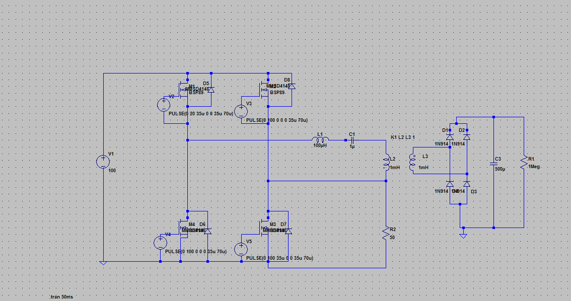

Hallo :),
ich habe ein series resonant Konverter mit Ltspice simuliert,
Resonanzfrequenz = 16 KHz, Schaltfrequenz = 14 KHz, da die
Schaltfrequenz unterhalb die Resonanzfrequenz liegt, habe ich ein ZCS
erwartet, aber die Ströme und Spannungen Verläufe die ich bekommen habe,
hätten nichts mit ZCS zu tun :/.
was fehlt meine Schaltung um die richtige Ströme und Spannungen Verläufe
zu bekommen?
danke im Voraus
Fethi

Deine Schaltperiode und die Schwingungsperiode des Converters stimmen
nicht überein. Warum hast du da nen Nulldurchgang erwartet? Die Phase
muss natürlich auch stimmen.
Die Bauteilwerte schauen auch merkwürdig aus. C1, L2, L3 sind ziemlich
groß. R2 dient wozu?

der Lastwiderstand von 1Meg ist sehr groß. Der Widerstand R2 parallel
zum Mosfet macht wenig Sinn. Ausserdem sind die Dioden und Mosfets keine
richtigen Leistungsbauteile, für die Simulation könnte es aber reichen.
Gruß DC/DC

Wozu dient der Widerstand R2?
Die Bauteile ergeben (ohne die Verluste und den Transformator zu
berücksichtigen) eine Resonanzfrequenz von 15.8kHz. Wie gross ist der
Koppelfaktor des Trafos? Hast du dem Kondensator eine Anfangsspannung
zugewiesen bevor die Simulation startet oder muss der nach
Simulationsbeginn erst geladen werden?
Die Last von 1M ist sehr gross, wenn der Ausgangskondensator aufgeladen
ist fliesst da so gut wie kein Laststrom mehr. Je nach Koppelfaktor des
Transformators ist der Magnetisierungsstrom dann deutlich grösser, du
würdest dann einen Dreieckstrom am Trafoeingang messen der natürlich zum
Schaltzeitpunkt sein Maximum hat.
Wenn es nur um die Funktionsweise geht würde ich den Trafo als erstes
mal weglassen. Und stell doch mal ein Bild von der
Brückenausgangsspannung, dem Primärstrom des Trafos und der
Ausgangsspannung rein.

Ich finde auch 1mH für den Trafo viel. Ich hab sowas zwar selbst nie
gebaut, aber müsste es nicht mehr so im 20...470uH Bereich sein?
L1 schaut ungefähr gut aus, C1 ist viel zu groß. Und unrealistisch, das
wird ein riesiger Folko.

#5051838
Deine gate-Pulser haben teils 20, teils 100V amplitude.
Und sie haben alle dieselbe Phasenlage.
Wie soll das funktionieren?
Vorschlag: Nimm eine Pulsquelle, kopiere diese 3 mal und drehe sie
entsprechend der geforderten Phasenlage innerhalb der Vollbrücke.

1mH ist viel aber das ist eigentlich nicht wichtig solange man eine gute
Kopplung hat. Das führt einfach nur zu einem sehr kleinen
Magnetisierungsstrom. C1 kommt mir jetzt auch nicht abenteuerlich riesig
vor. Für die Simulations ist das aber nicht so wirklich wichtig.

Ohne den Link jetzt gelesen zu haben: wird der SRC unterhalb der
Resonanzfrequenz betrieben kann sich ein lückender Betrieb einstellen.
In dieser Betriebsart ist die Ausgangsspannung nahezu lastunabhängig.
Das ganze geht aber nur bis zu einem gewissen Laststrom, wenn der zu
gross wird wird der Strom kontinuierlich und die Ausgangsspannung hängt
von der Belastung ab, der Konverter geht in den lückenden Betrieb. Da
der TO den Konverter mit ZCS betreiben will muss er ihn lückend
betreiben. Das Problem hierbei: er muss zuerst mal die Ausgangsspannung
hochfahren damit sich ein lückender Betrieb einstellen kann.

Oder alternativ genau resonant, also fs=fr. Dann liegen Spannung und
Strom wieder in Phase und zum Schaltzeitpunkt ist der Strom null.
Das ist natürlich Volllast. Die wenigsten Netzteile müssen ständig
Volllast bringen.
Damit meinst du aber, dass man den erzwingen muss, oder? Wenn man ganz
normal 50% Duty Cycle hat und nur fs verändert, kann der Strom nicht
lücken.
Wie erzwingt man das, die beiden oberen FETs sperren und die beiden
unteren leiten? Ergibt dann ne abklingende Schwingung.
Und dann den nächsten Schaltvorgang einleiten, wenn ZC erreicht ist.
Muss man also entweder messen oder im Vorraus berechnen.
Ich würde an der Stelle nen Komparator ohne Hysterese zwischen die
beiden Switch Nodes schalten, in dem Moment wo der toggelt ist ZC.

Das muss man nicht erzwingen. Die Brücke wird mit fixem Dutycycle und
fixer Frequenz betrieben. Es leiten immer 2 Schalter.
Das ganze wird vom Verhältnis L/C bestimmt. Wenn der Kondensator immer
grössser wird, dann wird die Spannungsamplitude am Kondensator immer
kleiner. Damit ein nichtlückender Betrieb möglich ist muss die
Spannungsamplitude am Kondensator mindestens so gross sein wie
Betriebsspannung. Messen muss man dazu überhaupt nichts. Da die
Amplitude am Kondensator proportional zur Leistung ist geht das
natürlich nur in einem bestimmen Leistungsbereich, es gibt aber durchaus
Konverter die über den ganzen Leistungsbereich lückend arbeiten. Der
Vorteil: man benötigt je nach Anwendung keine Regelung da die Spannung
von selbst einigermassen konstant bleibt. Zudem wird der Kondensator bei
grosser Kapazität kleiner (je grösser die Kapazität desto kleiner die
maximale Energie im Kondensator da die Spannung linear abnimmt).
