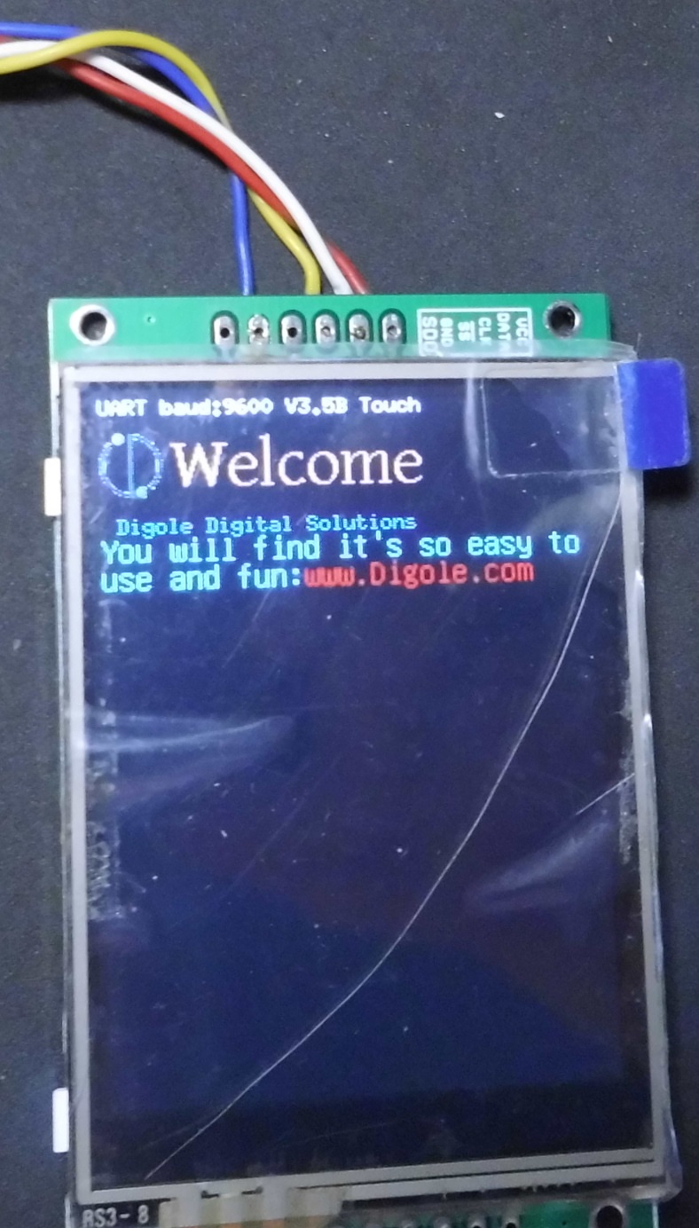

Suche seit längeren den Befehl um das Schreiben  von Rechts nach links
und in  Spiegelschrift ist, umzuschalten.
Wer den Befehl kennt , könnte mir bitte helfen.
MfG

..habe ein wenig weiter getestet!
Ab und zu wird beim zuschalten der Spannung zum Display ohne
Startbildschirm
die Zeile
  baud 9600   V3.5B
richtig angezeigt.
Das Display nimmt aber keine Befehle mehr an.
Nur der BL  Befehl wird sichtbar ausgeführt.
Es hängt auch nicht, da der Touch Abfrage Befehl und die Quittierung
richtig ausgeführt wird.
Auf welchen Schluss müsste man bei diesem Versuchen kommen?

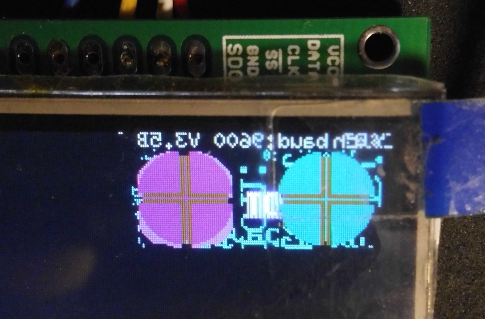

OP
Philipp K. schrieb:
> Firmware upgrade-able and custom-able: http://www.digole.com/fw.
Hier wird aber doch nur der Displaystartbildschirm verändert.
Habe das Teil wieder mal angeschlossen.
Einen Arduino mit entsprechender LIB geladen und getestet.
nach zig mal Spannung ein/Aus erscheint der Farbwechsel und die kleine
Schrift als Spiegelschrift.

Und mit dem Programm "Test_All_Function" es wieder versucht.
..nach zig ein/aus schalten konnte ich das Display ansprechen und es
funktionierte völlig normal.
Keine Spiegelschrift mehr!
Es ist als ob das Reset beim zuschalten der Spannung nicht richtig
funktioniert.
Gibt es eine Möglichkeit eines Hardware Reset auf einen Pin eines ICs?
Vielteich doch eine neue Firmware.

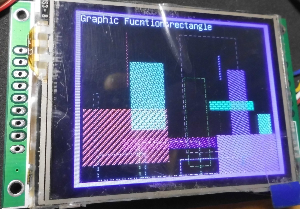

Habe das Teil jetzt über eine Stunde mit dem Arduino in Betrieb.
Neustart mit dem Reset vom Arduino.
Das Programm läuft anstandslos.
Beim zuschalten der Spannung am System Arduino und Display startet das
Display sofort im Selbsttest, wie es sein soll.
Danach läuft das Testprogramm des Arduinos.
Das Display ist etwa 38 Grad.
Werde mal eine Stunde abschalten!?
Mal sehen ob es dann wieder hakt!
