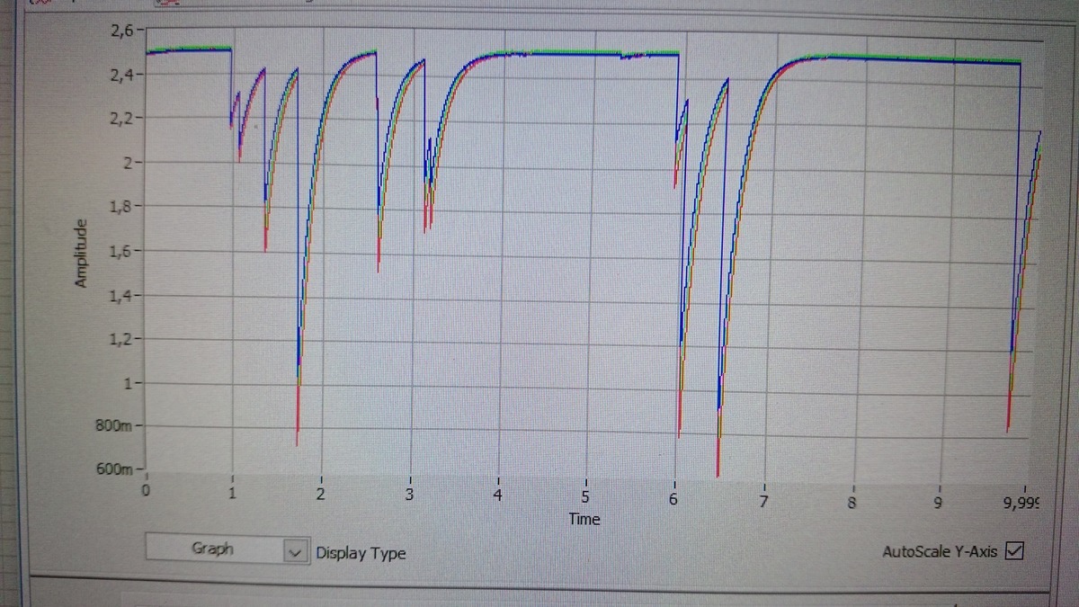

ich nutze einen analogen TE 832M1 Beschleunigungssensor. Dieser zeigt
jedoch ein Verhalten, dass ich mir so nicht erklären kann. Bitte seht
euch hierzu das angehängte Bild an.
Alle drei Kanäle springen nicht periodisch, doch mit gewissem zeitlichem
Abstand, und gehen dann mit der gleichen Zeitkonstante gegen einen
stationären Wert.
An der Verdrahtung kann es nicht liegen. Signale werden Problem auf die
Störung aufgelagert.
Kenn sich jemand von euch mit so einem Verhalten aus?
Besten Dank!
Und welchen?
Immerhin unterscheiden die sich in ihrer Empfindlichkeit um einen Faktor
20.

Zeigt ein einzelner Sensor dieses Verhalten oder mehrere Exemplare?
Wie sieht die Versorgungsspannung aus?
Ich nutze einen einzelnen 0500. Ich habe den Sensor zuvor getestet bevor
ich ihn verbaut/in Silikon vergossen habe. Beim testen war alles wie
gewünscht.
Ich nutze geschirmte Kabel. Diese habe ich abgetastet, und versucht
Störungen zu induzieren. Auf das Signal hat es sich nicht ausgewirkt.
Daher schließe ich zumindest die Einkopplung von Störungen aus.
Die einzelnen Adern sind 0,14² mächtig.
Der Sensor wird über ein 0815 DC-Netzteil mit 5V gespeist. Ich hatte
auch 4V mit einem Labornetzteil gespeist, doch dabei trat der gleiche
unerwünschte Effekt auf.

Wenn ich den Sensor mechanisch errege, dann zeigt dieser die
Beschleunigungen - Amplitude im Bereich von wenigen mV. Jedoch treten
weiterhin die plötzlichen Spannungsabfälle, und das langsame aufklingen
weiter auf.
Im dargestellten Bild wurde keine Erregung vorgenommen.
Kann das Verhalten durch thermische Effekte entstehen?

Das Problem ist gelöst. Es lag wirklich am Netzteil bzw. der Speisung.
Die umgebenden Maschinen speisen zu viel Störungen ins Netz, so dass die
Halbleiterbasierten Netzteile pulsierenden Gleichstrom ausgaben. Ich
habe jetzt ein gutes altes Transformatornetzteil im Einsatz. Mit diesem
treten nur noch sehr vereinzelt Störungen ausgangsseitig auf.
