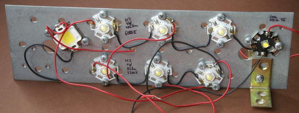

von Peter M. (r2d3)
Manfred,
anbei das Rezept für Dich:
Kaufe Dir billige China-LED-Treiber, aber nur welche für 12V und
keinesfalls welche für 220V.
Sinnvoll sind ein 2,5mm-Stahlbohrer und ein Gewindeschneider(-Set!) für
3mm Gewinde und kurze M3-Schrauben.
Im Baumarkt holst Du dir eine Metallplatte, so wie auf dem Bild.
Das ist mein Versuchsträger, die angeschraubten Stuhlwinkel lassen das
Ding aufrecht stehen.
Wenn Du die LEDs festschraubst, musst Du darauf achten, keinen
Kurzschluss zu fabrizieren, also am besten mit den Schrauben die
Anlötfelder gar nicht berühren.
Wenn Du nur eine LED hast, brauchst Du nicht soviel Kühlfläche.
Am besten den Kühler so dimensionieren, dass er zwar heiß wird, Du Dir
daran aber nicht die Finger verbrennst.
Kannst ja so eine Platte stückweise halbieren und gucken, wie sich das
auf die Temperatur auswirkt.
... und dabei nicht vergessen, zwischen Kühlkörper/Montagefläche und
LED-Stern etwas Wärmeleitpaste aufzutragen. Sonst verhindert die
Oberflächenrauhigkeit einen vernünftigen Wärmeübergang.

von J. S. (pbr85)
Peter M. schrieb:
> Manfred,
Funktioniert, ist aber nicht sonderlich gut in Sachen Wärmeübertragung.
Stahl hat im Schnitt etwa nur 1/10 der Wärmeleitfähigkeit von Aluminium.
Dann doch eher bei eBay für paar Euro AlMgSi0,5-Flachmaterial kaufen.
Das leitet die Wärme fast so gut wie reines Al. Und sieht auch besser
aus.:D
von Peter M. (r2d3)
> aus.:D
Danke, hatte nicht gedacht, durch diesen Faden noch dazu zu lernen!
Bei dem Stahlblech waren die Motive "schnell" und "billig".
