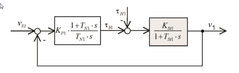

Will hier zu dem angehängten Blockschaltbild die Übertragungsfunktion
erstellen.
Jetzt habe ich ein paar fragen:
1. Wie bekomme ich die Störfunktion in die Gleichung mit rein? bzw. ist
1/z_d hier richtig in der Streckenfunktion?
F_Regler(s)=(K_P1∙(1+T_N1∙s))/(T_N1∙s)
z_d=τ_b1-τ_H1;
F_St1 (s)=K_St1/(1+T_St1∙s)∙z_d
Ohne Störung sieht das ganze ja so aus:
G_s(s)=V_s/(V_s(s))=(K_P1∙K_St1∙(1+T_N1∙s))/(K_P1∙K_St1+T_N∙(1+K_P1∙K_St
1  )∙s+T_N1∙K_St1∙s^2)
2. Der Nenner müsste dann einem PT2-Glied entsprechen richtig?
Grüße
Baril
Einfach die Rechenregeln für eine Kreisschaltung [1] anwenden.

Hallo nochmal,
also ich werd aus der Regel nicht schlau.
Muss ich jetzt
G(s)= (G1*G2)/(1/(G1*G2) rechnen? Und wie kommt die Störfunktion mit
rein?
Grüße
Baril
