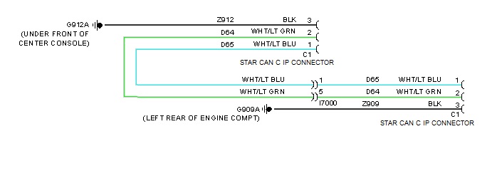

ursprünglich habe ich angefange mich mit dem CAN Bus zu beschäftigen
wegen U0002 bei ABS, EPS, IPC.
Nachdem die Sternstecker freigelegt wurden habe ich mnich an das Messen
mit dem DSO gemacht. Anschluß an OBD, von dort geht eine Leitung direkt
zum ersten Sternstecker, also kein Gateway (z.B. FCM) dazwischen. Minus
an Signalmasse, ebenfalls am OBD.

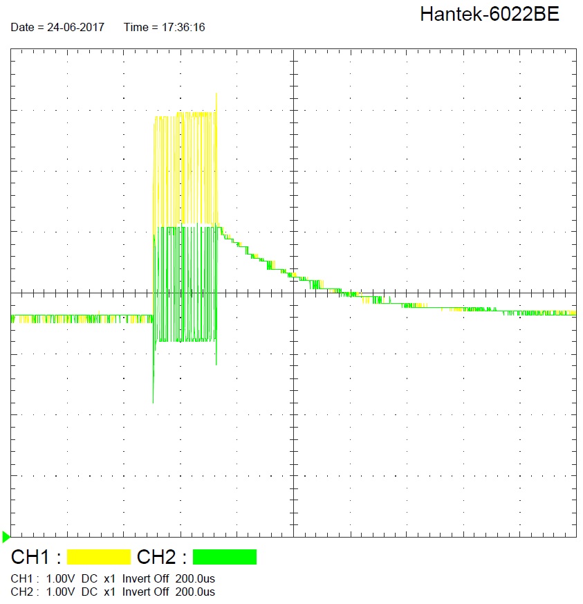

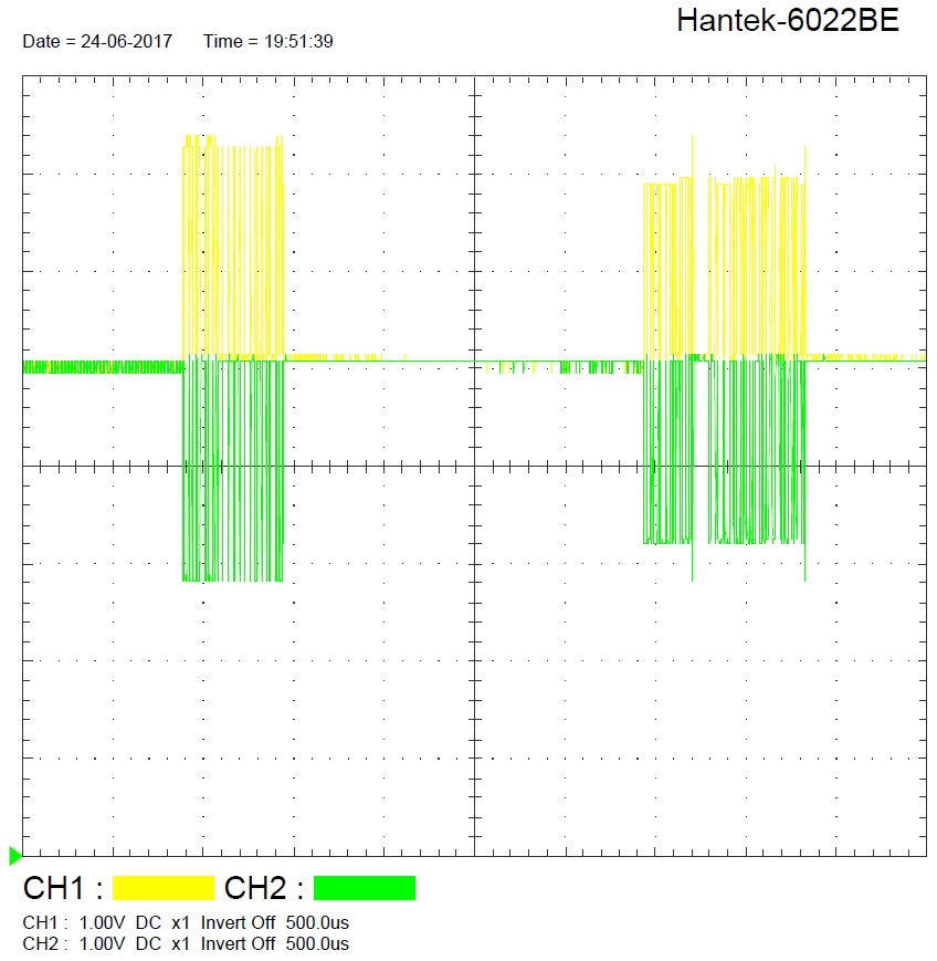

Auf dem DSO sind unterschiedliche Pegel für komplette Datenpakete zu
sehen.
Mal zu hoch (Leitungsinduktivitäten?), mal zu niedrig
(Leitungskapazitäten und Induktivitäten?).
Ich habe nacheinander, jeweils eine Leitung von den zwei Sternsteckern
abgezogen (in Summe ca. 25 Leitungen) und immer eine Messung
durchgeführt.
Das Bild mit den unterschiedliche Pegel blieb.
Frage: Wie Fehlertolerant ist denn der CAN? Ab wieviel Volt DIffernez zu
1,5 oder 2,5 und 3,5V würde er denn Fehler im Steuergerät hinterlegen?
Ausserdem: Mit dem Peak am Ende eines Datenpakets bestätigen die
einzelnen Teilnehmer doch den Empfang. Heißt dass, sofern dieser Peak
sichtbar hat der Teilnehmer das Paket angenommen ("verstanden")?
Anbei ein Bild mit abgezogener CAN- Leitung vom ABS- Modul.

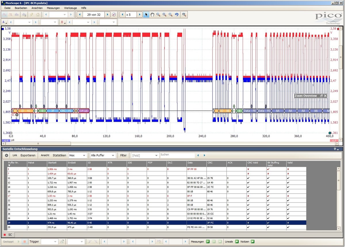

Ich kenne alle 3 CAN-Bus Videos von Michael bereits.
Aber bei erneutem schauen ist mit aufgefallen, dass das linke Bild
(l-IPC-BCM-connected) i.O. ist.
Allerdings ist mein Fehlerbild (IPC-BCM-DCM-connected) "natürlich" nicht
dabei, ich muss immer was spezielles haben.
Gast #5056438
Beider Bilder sind (vom Pegel her) i.O. Beim rechten Bild
(IPC-BCM-DCM-connected.jpg) fehlt irgendwo eine Masseverbindung, da
springt der Common Mode (d.h. die Spannung von CAN_H = CAN_L gegen
Masse) ziemlich stark hin und her. Ist aber für die Funktion unkritisch,
da nur die Differenz zwischen CAN_H und CAN_L ausgewertet wird.

Ja, es geht mit einem 2-Kanal-Scope, wenn man sich die Differenz der
beiden Kanäle anzeigen lässt, was so ziemlich jedes Oszi kann.
Bei CAN-H und CAN-L gegen Masse sieht nur, ob der Bus im erlaubten
Spannungsbereich der Transceiver bleibt und fertig.
Andrew T. schrieb:
> Kommt drauf an wo man Abzieht -- die Chancen, das der
> Terminierungswiderstand dran bleibt ist  ebenfalls hoch. Siehe Link
> oben.
Irgendein Youtube-Video ist bestimmt die verlässtlichste
Informationsquelle, die es nur gibt ;)
Ja, wenn man nur eine ECU absteckt, ist ziemlich sicher, dass der Bus
noch an anderer Stelle terminiert ist, da es üblicherweise (je nach
Topologie) mehrere Teminierungs-Netzwerke am Bus gibt. Aber ob die
Messung dann noch aussagekräftig ist, steht auf einem anderen Blatt.
An den TO: Die absoluten Pegel sagen wirklich sehr wenig aus - egal was
andere hier oder auf Youtube behaupten. Solange die nicht irgendwo bei
+/-12V sind, interessiert die ECU nur die Differenz der beiden
Leitungen.
Lass Dein Oszi die Differenz der beiden Kanäle bilden und dann schau Dir
mal ein paar Bits an, ob die "sauber" sind (wovon ich ausgehe). Ich
bezweifle, dass Dein Problem wirklich auf der untersten Bus-Ebene zu
suchen ist. Wenn der Bus wirklich physikalisch gestört wäre, würden
höchstwahrscheinlich mehrere Lämpchen im Cockpit angehen.

Denn ich habe ein paar Frames mit ca. 1,6V Udiff und einen kaputten
Frame (siehe service_shifter_2_0diff.jpg) bei der Fahrt gefunden.
Dann würde ich mit DSO an OBD wieder fahren, die Adresse des defekten
Frames notieren.
Im Stand mit allen Leitungen vom Star connector abziehen und eins nach
dem anderen verbinden und wieder trennen, bis der Frame mit
entsprechender Adresse erscheint. Dann kenne ich de n Teilnehmer und
kann weiter prüfen.
Wenn ich ein CANUSB Interface mit entsprechender Software benutzen
würde, dann sollte mir diese den defekten Frame ganz sicher auch melden?
Wenn ja, dann wäre es eine Alternative, da könnte ich wie mit DSO
genauso verfahren.
Das Zweite was mir auffiel, die Masseverbindung der beiden SCs hat zur
Karosseriemasse 90, bzw. 80 Ohm. Laut wiring diagamm soll dies aber zu
unterschiedlichen Massepunkten (SCs_left_right.jpg) direkt auf die
Karosserie gehen. Hmnnn...

So, DSO mit CAN Decoder besorgt und gemessen.
Masse DSO an Signalmasse des OBD- Steckers, CAN high und low ebenfalls
dort.
Alle Stecker vom star connector abgezogen bis auf IPC (Instrument Panel
Control) und BCM (Body Control Module) sonst bewegt sich nix auf dem
Bus.

Auf dem Bild IPC-BCM.jpg kann man den "defekten" Frame (links) gut
erkennen
Das erklärt die verschiedeste Fehler welche im IPC angezeigt werden und
das Getriebe sporadisch runter schaltet weil vom ABS, ESL, usw. Modul
nix valides kommt.
