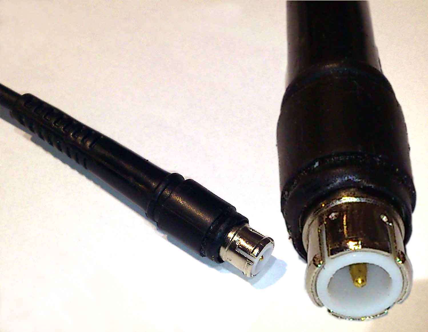

Wieder mal ist das Kabel eines Tastkopfes am Stecker gebrochen. Will nun
nicht immer einen neuen Tastkopf kaufen wenn auch das Kabel repariert
werden könnte. Leider sind die Stecker ja angegossen und so kaum
wiederanschliessbar.
Suche daher Stecker in der Art wie auf dem Foto. Leider konnte ich bei
den üblichen Distributoren nichts passendes finden, oder hatte die
falschen Suchbegriffe. Sieht ja aus wie ein BNC Stecker nur ohne die
ganzen Verschraubungsteile, möglicherweise gibt es dafür ja eine
spezielle Bezeichnung die ich aber nicht kenne.
Kennt jemand eine Bezugsquelle für solche Buchsen?

Ich glaube nicht, dass man solche Kabel ohne Spezialwerkzeug reparieren
kann - sebst wenn man den passenden Stecker vorliegen hat. Das sind
keine normalen Koax-Kabel, wie du vielleicht von SAT Anlagen gewohnt
bist.
OP #5051819
Schon klar das das die Meßleitungen anders sind als Normalkoax.
Reparatur geht schon, braucht etwas Geschick.
Hab das mal gemacht indem ich den vergossenen Stecker aufgeschlitzt und
auseinandergebaut habe. Das dünne Kabel dann an den Stift anlöten geht
aber die Montage ist eine elende Fummelei. Diese Bastelei hält aber bis
heute.

Wenn das ein typischer universeller HF Tastkopf für Oszilloskope etc.
ist, dann ist der Stecker nicht alleine das Problem.
Das Kabel bei einem solchen Tastknopf ist verlustbehaftet. Es hat einen
ohmschen Widerstand (nicht mit dem Wellenwiderstand zu verwechseln) von
ein paar 100 Ohm pro Meter. Das wird gemacht um Reflektionen auf dem
Kabel zu dämpfen.
Kürzt du das Kabel veränderst du die Dämpfung und damit die
Gesamteigenschaften des Tastkopfs. Unter anderem ist auch die Bandbreite
betroffen.
Diesen Kabeltyp gibt es nicht auf dem freien Markt. Zumindest habe ich
in Jahrzehnten keine Quelle gefunden, von der man ein paar Meter kaufen
kann. Wenn man eine Quelle finden würde bräuchte man zusätzlich noch
Glück dass die Gleich- und Wechselstromwerte des Kabels stimmen. Da
scheint es keine Standards zu geben, jeder Tastkopfhersteller verwendet
was eigenes.
OP #5074249
Es geschehen noch Zeichen und Wunder.
Bei der Suche nach einem neuen Tastkopf stiess ich auf die Oprobe von
Tenma. Die sind recht günstig bei Farnell zu kaufen. Und was ist da im
Lieferumfang mit dabei, ein Ersatzstecker wie der gesuchte. Offenbar
kennen die das Problem und geben dem Kunden die Chance das Kabel selbst
reparieren zu können.
Daran sollten sich die viel teuereren Hersteller mal ein Beispiel
nehmem, ist schliesslich großer Mist ein teueren Tastkopf zum
Elektronikschrott nur wegen eines simplen Kabelbruchs legen zu  müssen.
Eigentlich unverständlich das solche Stecker nicht einzeln zu kaufen
sind, oder wenigstens die konfektionierten Kabel als Ersarzteil.
Entgegen der hier geäußerten Bedenken ist die Kabelreparatur ohne
merkbare Qualitätsverluste machbar. Schließlich hat ja auch jeder
Tastkopf eine Abgleichmöglichkeit. Ein Test von Originaltastkopf und dem
mit geflicktem Kabel mittels Testsignal liesen keine erkennbaren
Unterschiede bei Signalform und Grenzfrequenz erkennen.

Dieser Stecker ist kein Ersatzstecker für das Kabel sondern ein Adapter,
welches es ermöglicht den Tastkopf direkt in eine BNC Buchse zu stecken.
Dieser Adapter wird vorne auf den Tastkopf gesteckt.
Das anlöten ( oder auch ancrimpen ) eines neuen Steckers an das Kabel
wird scheitern. Das hat schon so mancher versucht.

PS Bei Hameg gab es früher die konfektionierten Kabel als Ersatzteil für
die Tastköpfe zu kaufen.

schaue mal hier
http://www.sky-messtechnik.de/reparaturdienst-service/hameg-ersatzteile
Vielleicht wirst du fündig wenn du ihn mal anrufst.
Der scheint den ganzen älteren Kram von Hameg übernommen zu haben.
Es stellt sich aber die Frage ob ein neuer Tastkopf nicht viel mehr
kostet als ein einzelnes Kabel.
Ralph Berres
OP #5076020
Habe bei Sky-Messtechnik mal nachgefragt, freundliche Auskunft dort.
Die Ersatzkabel gab es nur für die modularen Tstköpfe früherer Geräte.
Doch die Preise für Eratztastköpfe neuerer Geräte sind da recht günstig
für den HZ154 der an vielen der Hameg Geräten dabei ist zahlt man dort
30€. Rechnet man jetzt mal die Arbeitszeit wenn man das Kabel repariert,
lohnt bei dem Preis die Reparatur kaum noch.
