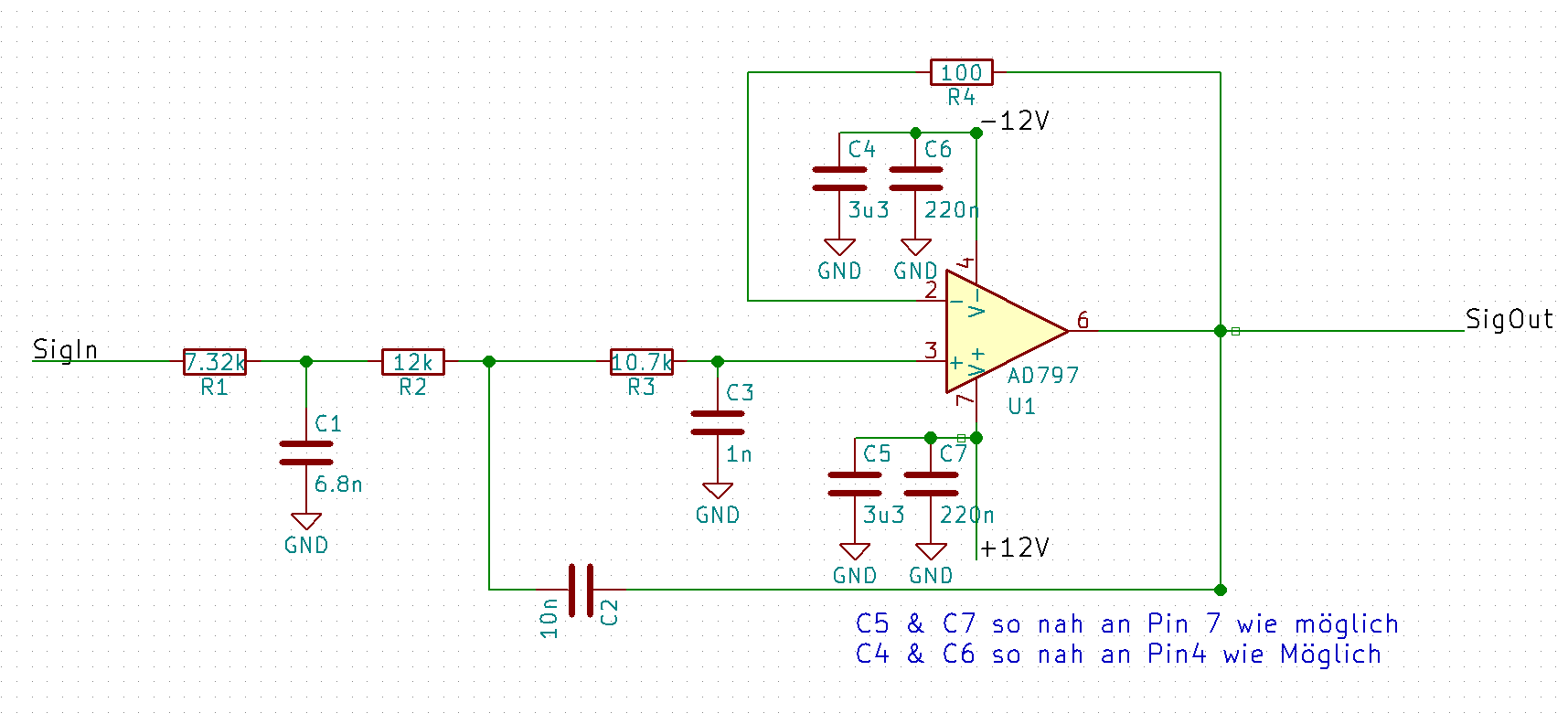

Ich habe ein Tiefpassfilter 3. Ordnung (fc=4kHz) mit LTSpice simuliert
und auch als Prototyp gebaut, siehe Schaltplan_v1.
In der Simulation sieht alles in Ordnung aus. Auch im Betrieb scheint
das Filter grundsätzlich zu funktionieren, in dem Sinne, dass Frequenzen
oberhalb 4kHz gedämpft werden. Allerdings sehe ich mit dem Oszilloskop
am Ausgang eine sinusähnliches Signal mit Frequenz 60 Mhz und Amplitude
100mV(peak-to-peak).
Im Datenblatt des verwendeten AD797[1, fig. 37] steht, bei direkter
Rückführung des Ausgangs auf den Eingang ein 100Ω - Widerstand in der
Rückführung für Stabilität benötigt wird.

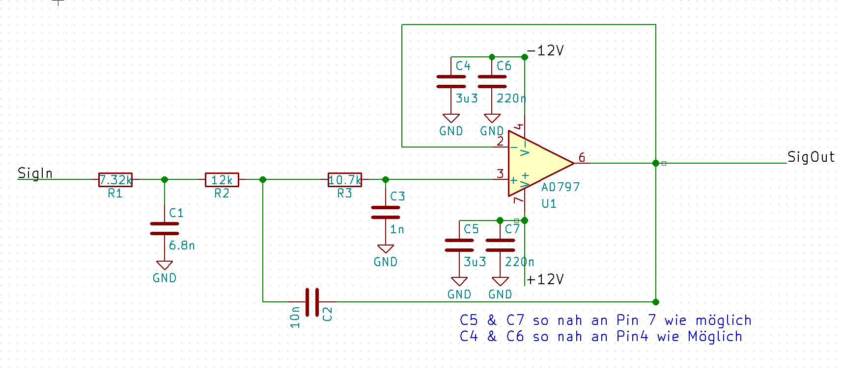

Wenn ich den einbaue (Schaltplan_v2, R4), sehe ich am Ausgang nun 340mV
(peak to peak) @22.5Mhz.
Woher kann diese Schwingung/Instabilität im Aufbau kommen?

Der OP797 ist von sich aus nur marginal stabil, er neigt also zum
schwingen.
Ein Punkt der gerne Übersehen wird ist, dass eine zusätzliche Kapazität
am Ausgang die Phasenreserve noch einmal reduziert. Um sicher zu sein
sollte ein Widerstand an den Ausgang. Die Bandbreite ist auch schon so
hoch dass es auf das Layout ankommen kann.
Abhilfe könnte ggf. etwas Kapazität parallel zu R4 und ggf. ein
entsprechender Widerstand vor dem nicht invertierenden Eingang bringen.
Bei der Schaltung ist der OP797 auch nicht wirklich gut - entweder die
Widerstände deutlich keiner (etwa Faktor 20) oder ein OP mit weniger
Stromrauschen. So wie gezeigt wäre vom Rauschen her ein 741 etwa gleich
gut.

Die Schaltung ist etwas ungewöhnlich (3 Filterordnungen in einer Stufe,
normal sind 2), aber schaut in der Simulation aus wie erwartet. Hier
steht etwas zu dieser Art des Filters:
http://www.beis.de/Elektronik/Filter/Act3PoleLP.html
Jens G. schrieb:
> Wie sieht denn das Layout aus? Oder ist das nur ein Steckbrettaufbau?
Die Schaltung ist bisher nur auf Lochraster zusammen gelötet.

Vielen Dank für die wertvollen Hinweise. Ich verstehe es aber richtig,
dass die Verkleinerung der Widerstandswerte das Rauschen der Schaltung
verbessern soll, aber das Schwingungsproblem vermutlich eher nicht löst?
