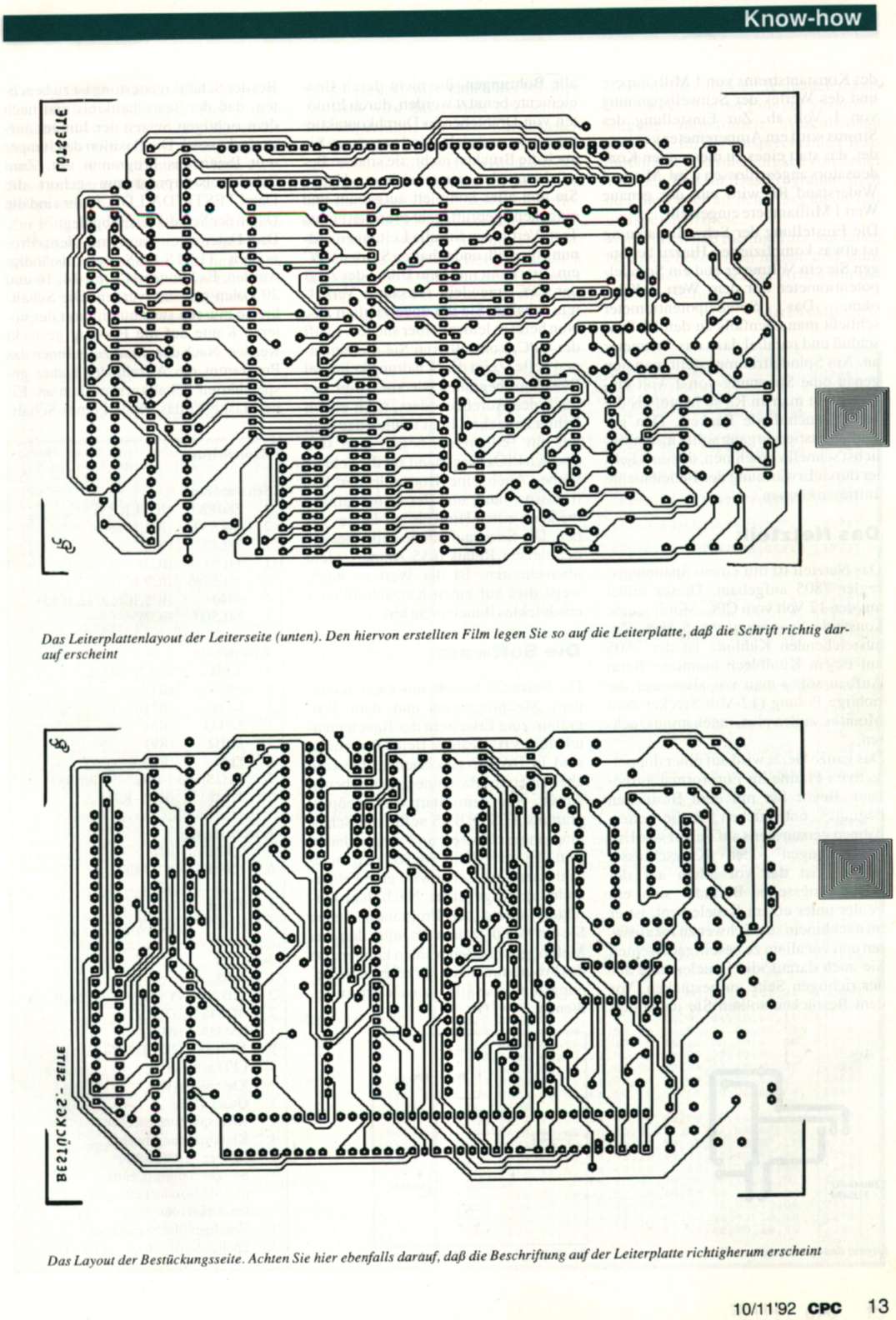

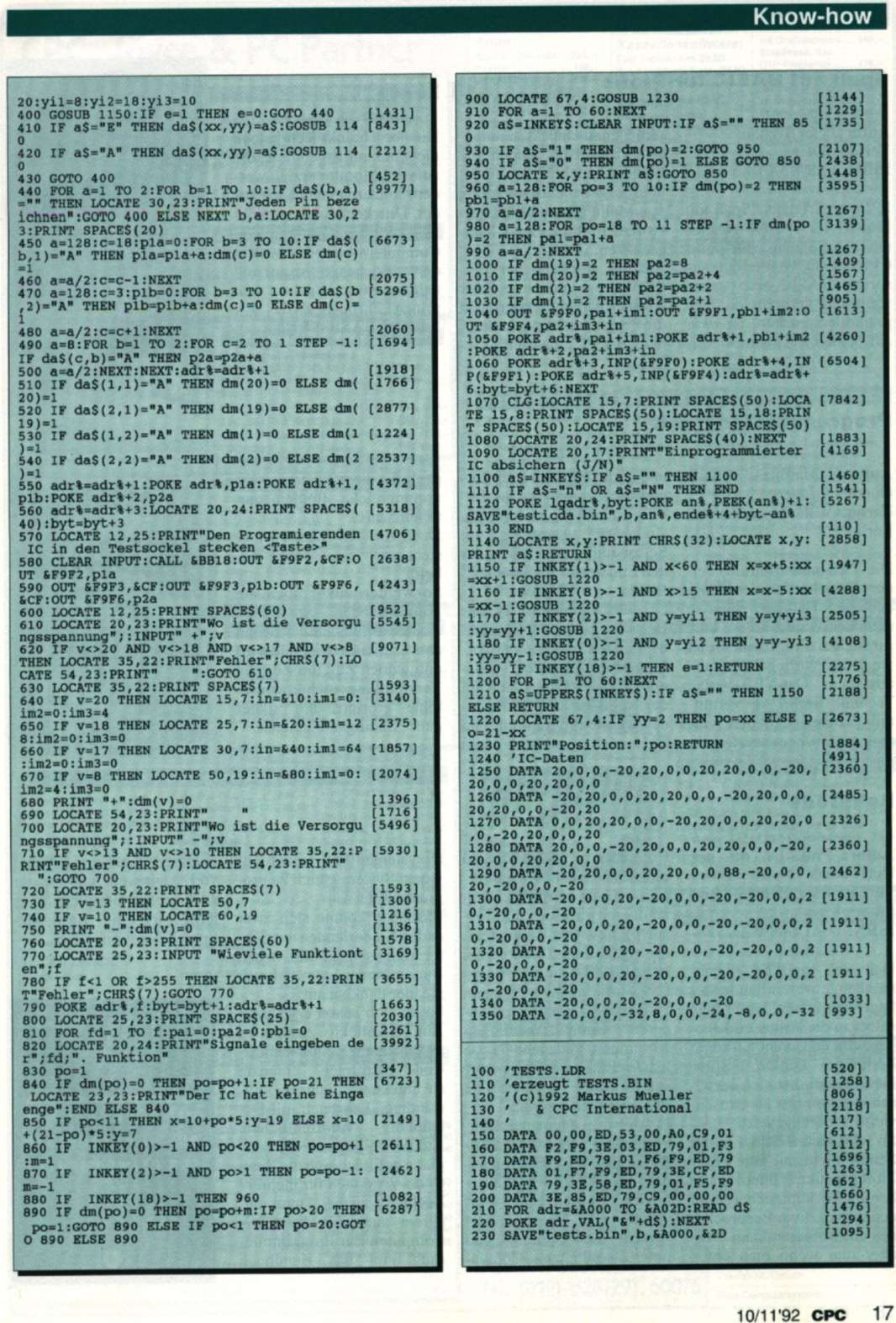

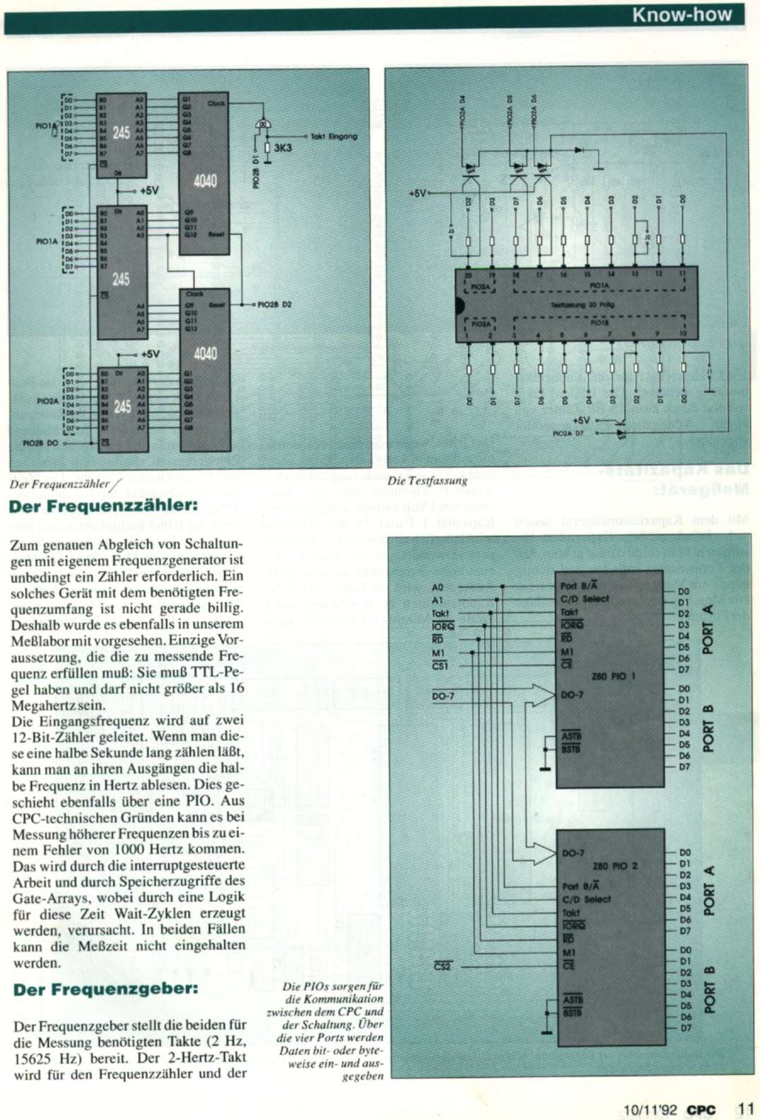

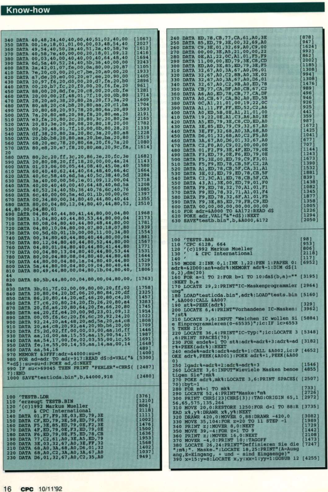

Hier mein "Messlabor" für den CPC6128. Schaltplan hatte die Redaktion
etwas falsch abgemalt, sollte jedoch jeder Elektroniker selbst raus
finden können ;-)
Die damalige Original-Platine (gefädelt) habe ich glaube ich nicht mehr,
leider, nicht mal als Bild.
Jedenfalls sieht man den Adressdecoder, der mal funktionierte.
PS: Das waren noch Zeiten als Software auf wenige A4 Seiten passte...
