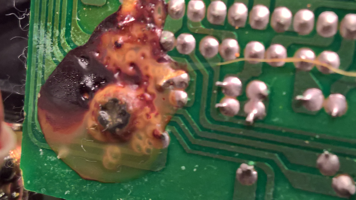

Ich bin gerade dabei, den Fehler an meinem Concept E Magnum
Lautsprechersystem zu suchen und dabei ist mir aufgefallen, dass der
Kleber auf folgender Platine, siehe Bilder, der normalerweise gelblich
ist, an einer Stelle einen braunen Farbton angenommen hat, so als wäre
da etwas durchgebrannt.
Aber kann das sein oder könnte dieses braune Zeugs auch andere Ursachen
haben?
Die gezeigte Platine ist nämlich in einer Gummiumrahmung eingeklebt, so
dass ich die Bauteile auf der anderen Seite nicht sehen kann ohne sie
aus der Gummiumrahumg zu entfernen.
Letzteres wollte ich möglichst vermeiden, zumal ich den den Fehler auch
noch an einer anderen Stelle vermute, es ist z.b. auf einer weiteren
Platine ein Elko ausgelaufen, den ich noch ersetzen will, aber gerade
bei dieser Platine, siehe Fotos, frage mich eben, warum das Zeug da
braun geworden ist.
Könnte die Verfärbung auch durch eine geringfügig und noch harmlose
Wärmezufuhr entstanden sein oder ist da eher etwas durchgebrannt?
Möglich.
Ich habe es aber, insbesondere bei Mittel- und Hochtonlautsprechern,
auch schon erlebt, dass dieser unsägliche Sondermüll, den die Chinesen
als Kleber verwenden, die Anschlüsse der Schwingspule durchgedressen
hat.

Was das braune Zeug angeht, kA was das soll. Isolieren? Halten, was,
wie?
Da wurde event. aus einer Planung, ein Placebo gemacht/produziert.
Die Scheiben Kerkos, könnten da durchaus schnell kalte Lötstellen
entwickeln. Daher sicher auch das steinharte Zeug.

Also das Klebezeugs scheint insbesondere auch da drauf gekommen zu sein,
wo Schrauben vorhanden sind. Die wollte man wahrscheinlich fixieren, so
dass sie sich nicht mehr lösen.
Zumindest ist das bei den unteren drei Klecksen der Fall, da ist überall
eine Schraube.
