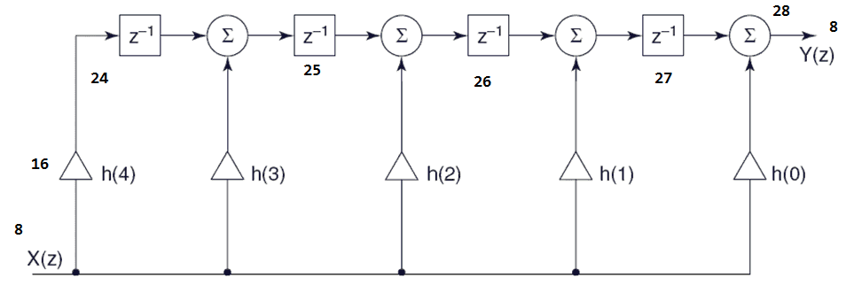

ich bin gerade dabei einen FIR-Filter mit 25 Koeffizienten auf einem
FPGA zu implementieren.
Hierzu hätt ich da mal ne Frage, insbesondere wie jemand anderes das
gemacht hätt. Hab auch mal im Inet gesucht und halt beispiele mit
gepipten Addierern etc gefunden, was mir erst mal zu viel ist da ich die
meisten Probleme mit VHDL habe. Dann habe ich noch welche gefunden mit
einer ordnung von max 4 was mir dann wieder nicht reicht.
Die eigentliche Frage ist erst mal wie ihr das implementieren würdet.

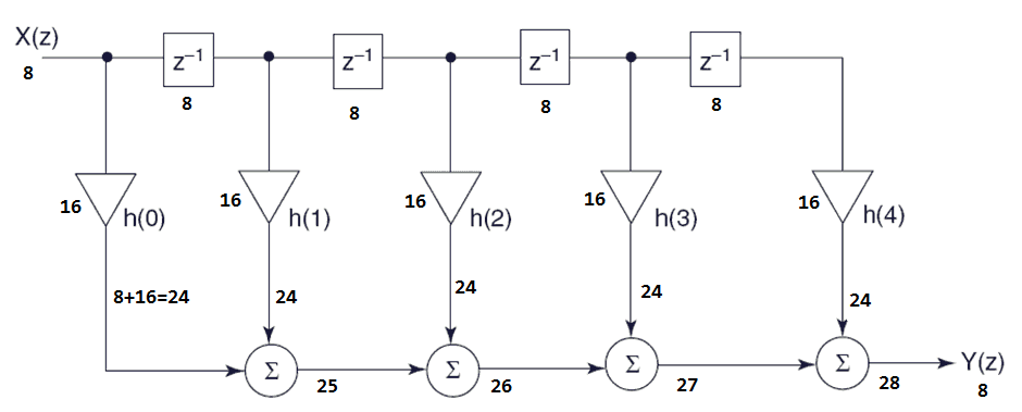

Hab mal zwei Bilder angehangen (Quelle: wikipedia.org) wo abgebildet ist
was ich will und wo ich mir mal eingezeichnet hab wie viel bit ich für
die einzelnen Rechnungen der Faltung brauche.
Ich habe ein 8bit Signal welches mit einem 16bit Koeffizienten
multipliziert wird. Mit meinen 25 Koeffizeinten brauche ich also
8+16+24=48. Mein integer in VHDL geht glaub nur bis 32 bit. Bits zu
sparen wär auch nicht schlecht, da ich wenn ich es hinbekomm den Filter
100 Mal brauche.
Wie und wo würdet ihr LSBs abschneiden. Wie macht man das Prinzipiell
richtig, so dass dann auch lesbarer Code rauskommt?
(Koeffizienten sind Symmetrisch, will aber erst mal wissen wies
prinziepiell richtig gemacht wird.)

Wieso 24 Bit? Ja, das ist 8 Bit Zahl mal 16 Bit Zahl, aber da kannst Du
am Ergebnis wieder viele Bis weglassen wenn der Ausgang des Filters
sowieso nur 8 Bit haben soll.
Also von den 24 Bit die letzten 16 Bits weglassen. Dann kommen je Tap 8
Bit raus, also 25 Mal. Die werden zusammenaddiert und es kommt eine 13
Bit Zahl raus von der wieder die letzten 5 Bits weggelassen werden.

Also, so recht verstehe ich deine Probleme nicht - denkst du etwa an
INTEGER - Berechnungen?
Nein, sowas macht man anders, nämlich mit echt gebrochenen Zahlen. Deren
betrag ist immer kleiner als 1 und bei der Multiplikation werden die
Beträge nicht größer, sondern kleiner. Nur bei der Addition kann es zum
Überlauf kommen.
Deshalb stelt man die Zahlen etwa so dar:
- 1 Vorzeichenbit
- 1..2 Ganzzahlige Bits (für's Auffangen von Überläufen), also
Wertigkeiten 2, 1
- dann der (virtuelle) "Dezimal"-Punkt (dazu Binärpunkt zu sagen, klingt
komisch)
- dann der gebrochene Teil, 0.5, 0.25, 0.125, usw. soviel du möchtest.
Solche Zahlenformate werden auch bei Xilinx unterstützt, ich komme bloß
grad nicht auf die Namen davon. Wenn du bloß 8 Bit brauchst, dann ist es
sinnlos, mit 16 Bit Taps zu arbeiten und die Rechnung mit 24 Bit machen
zu wollen. Also reduziere das einfach, ich sag mal so aus dem Ärmel, daß
4 LSB  beim Rechnen ausreichen. Das macht dann eine Gesamtdatenbreite
von 15 Bit aus.
Dann rechne mit einem unsigned oder signed Vektor. Den kannst du
beliebig breit machen.
> 8+16+24=48.
Wenn du für ein 8-Bit Signal 48 Bit brauchst, dann frage ich mich, wie
andere das mit 16-Bit oder gar 24-Bit Werten (z.B. Audio) machen...
Gast #5106799
Lothar M. schrieb:
>> 8+16+24=48.
Er hat schon recht, das Zwischensignal als Rechenergebnis dieser
Multiplikation entsteht durchaus. Er muss es halt später cutten. Manche
Schlauberger cutten auch vorher damit es passt und wundern sich dann
über die Ergebnisse.
Die Berechnung der Filterkoeffizienten ist übrigens nicht so ganz ohne.
Die müssen durchaus genauer sein, als es auf den ersten Blick scheint,
weil sonst die Fehler kummulieren.
