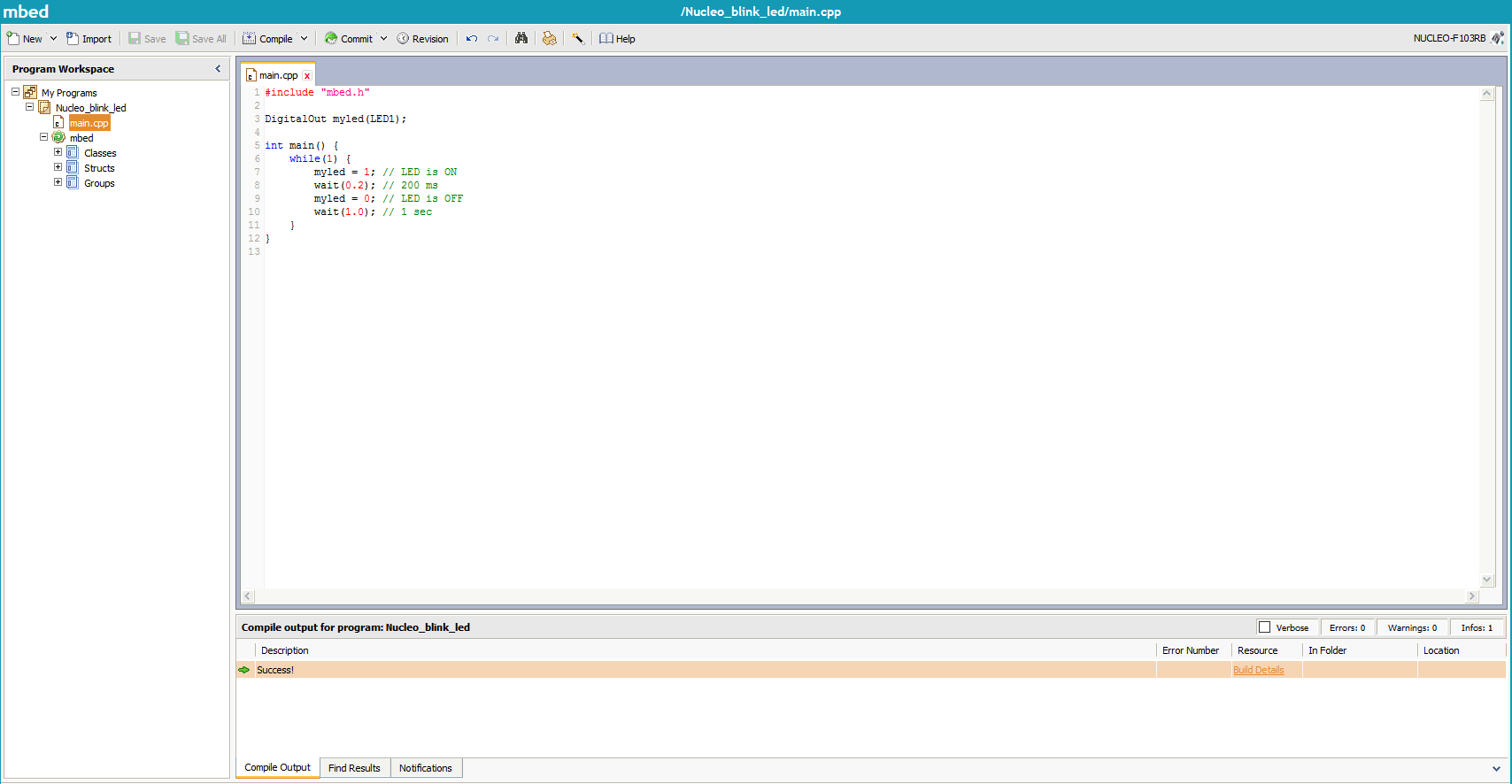

nun wollte ich dasa mal probieren - schien auch soweit (compile + aufs
board schicken) zu klappen, die led auf dem st-link-Teil blinkt beim
download rot/grün.
#include "mbed.h"
DigitalOut myled(LED1);
int main() {
    while(1) {
        myled = 1;
        wait(0.2);
        myled = 0;
        wait(0.2);
Aber: tut nichts, blinkt nicht. Aber einfcher kann ja ein Programm nicht
sein
Versorgt über USB, MB1136 C-01 (liegt hier schon länger).
Fragen: wo steht eigentlich, an welchem Port LED1 hängt?

Wie hast du das kompiliert, mit dem Online Compiler? Da musst du ja
vorher die Hardware angeben und dann ist zu den Boards passend die
Peripherie in den defines. Wenn du auf die Konstante LED1 mit der Maus
zeigts sollte im Online Compiler rechts oben Hilfe erscheinen die du
anklicken kannst.
Alternativ kannst du für LED1 auch einen PortPin (etwa PC_13 oder sowas)
angeben, nutze dazu die bunte Hardwaremap die es zu jeder unterstützen
mbed Hardware gibt.

LED1 ist PA_5:
https://developer.mbed.org/users/mbed_official/code/mbed-dev/file/default/targets/TARGET_STM/TARGET_STM32F1/TARGET_NUCLEO_F103RB/PinNames.h
Bei mir blinkts (grüne LD2 auf dem Board).

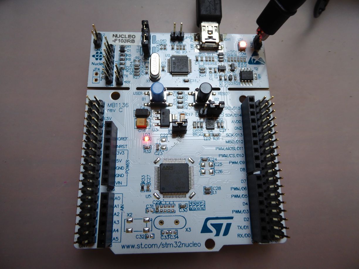

Die beiden Lötbrücken MCO habe ich jetzt draufgepappt, ändert nichts. Da
blinkt nichts. Die rote (power) ist an.
Anbei mal das erzeugte binary (geil, 20kB für ne blinkende LED :-)
Vielleicht kann das mal jemand auf so ein board schaufeln.
Ich dachte, das wäre einfacher.
Hm, das ist ja dann ein toller Start. Dein Programm funtioniert bei mir
auch nicht.
Das heisst dann entweder Hardwaredefekt (war noch OVP) oder bei der
C-01-Version liegt die LED an einem anderen Port?
hier sind noch die Jumper, wenn ich IDD oder PWR rausnehme blinkts auch
nicht. Die Quarze X2 und X3 sind auch nicht bestückt.
Auf der Rückseite steht auch MB1136 C-01

@ Gerhard,
benenne deine erzeugte Datei vor dem kopieren in etwas einfaches um, wie
z.B. blinky.bin
Möglicherweise macht W10 aus dem *_.bin etwas anderes?
pegel schrieb:
> Nicht das es wieder an irgendwelchen Sonder- oder Leerzeichen im
> Verzeichnis oder Dateinamen liegt.
Ich glaub mich laust der Affe - das wars.

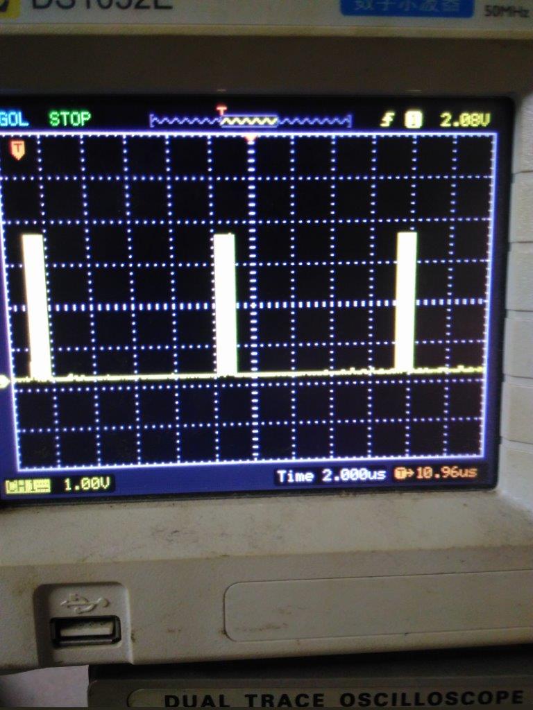

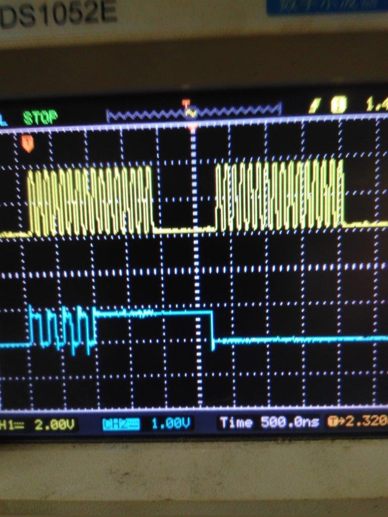

Es soll ein ADC (ADS8317) mit bis zu 100kSPS angesteuert (variabel,
FFT). Da komme ich bei weitem nicht hin. Im Bild die 3x8SPI-clks. Woher
kommen die "Kunstpausen" zwischen den einzelnen Bytes? Und vor allem:
wie kann man es besser (schneller) machen?

Die Pausen kommen durch das nachladen und das Polling für den Status.
Die STM Implementierung basierst auf der STM HAL und die ist nicht die
schnellste. Der F103 kann soweit ich weiß auch kein 24 Bit SPI in
Hardware, du könntest probieren die Schnittstelle auf 32 Bit zu stellen
und testen ob der ADC die überflüssigen Bits ignoriert.
Für den F103 ist eventuell auch die Asynchron Implementierung drin, die
ist aber auch nicht schneller.

Wenn die SPI allerdings eigenständig 8fache Bytezeit Pause macht, ist
das nicht ausreichend, sondern unterirdisch.

Und nochmal verschiedene clk-Raten probiert. Es bleibt immer eine Pause
von knapp 10µs zwischen den einzelnen bytes, was letztendlich eine
maximale effektive Bitrate <100kbit bedeutet. Und das bei einem
tatsächlichen Bittakt von bis zu 18MHz - das nenne ich mal erfolgreich
kastriert :-(

Mit der SPI Hardware der STM32 hatten hier im Forum schon einige
Probleme, du findest hier mehrere Threads dazu. Die Hardware ist so
zickig das selbst ST da lange braucht das in den Griff zu bekommen. Der
SPI Teil bekommt seine Daten und arbeitet dann asynchron weiter, aber
die SW muss wissen wann die nächsten Daten eingeschoben werden dürfen,
da hakt das irgendwie. Ich hatte gestern auch noch mal kurz geschaut und
im ST Forum war ein Stück mit 8x _DSB() Befehlen nacheinander, das sieht
auch irgendwie krank aus.
Aber trotzdem eine gute Nachricht:
Der Fehler mit den doppelten Takten ist schon länger bekannt und jetzt
wurde ein Fix gemerged und sollte in wenigen Tagen auch im Online
Compiler drin sein. Dieser nutzt jetzt LowLevel Funktionen der HAL und
soll schneller sein. Wie gross die Differenz ist weiss ich nicht, kann
ich evtl. mal am Wochenende testen.
https://github.com/ARMmbed/mbed-os/issues/3445
https://github.com/ARMmbed/mbed-os/pull/4375
Ansonsten wäre eben das ganze Konzept zu überprüfen ob nicht DMA besser
ist für die Übertragungen, das ist allerdings auch nicht einfach. Oder
eben mit der Async Variante spielen.

ich habe mal das mbed SPI zwischen LPC1549 und F103 verglichen und noch
ein chip select eingebaut, damit kann man besser die Zeiten für die cs
low Phase messen.
F103:
- kann nur 8 oder 16 Bit breiten Transfer, für die min. 22 Takte muss
man dann 2 x 16 Bit nehmen
- mbed OS2: 27 µs, hat aber noch den Fehler mit dem doppelten Takten
drin
- mbed OS5: 37 µs
LPC1549:
- kann 1..16 Bit Transfer (>16 Bit geht nicht wie ich erst geschrieben
hatte)
- mbed OS2: 8,5 µs
- mbed OS5: noch nicht unterstützt
also die HAL Schicht frisst schon einiges...
