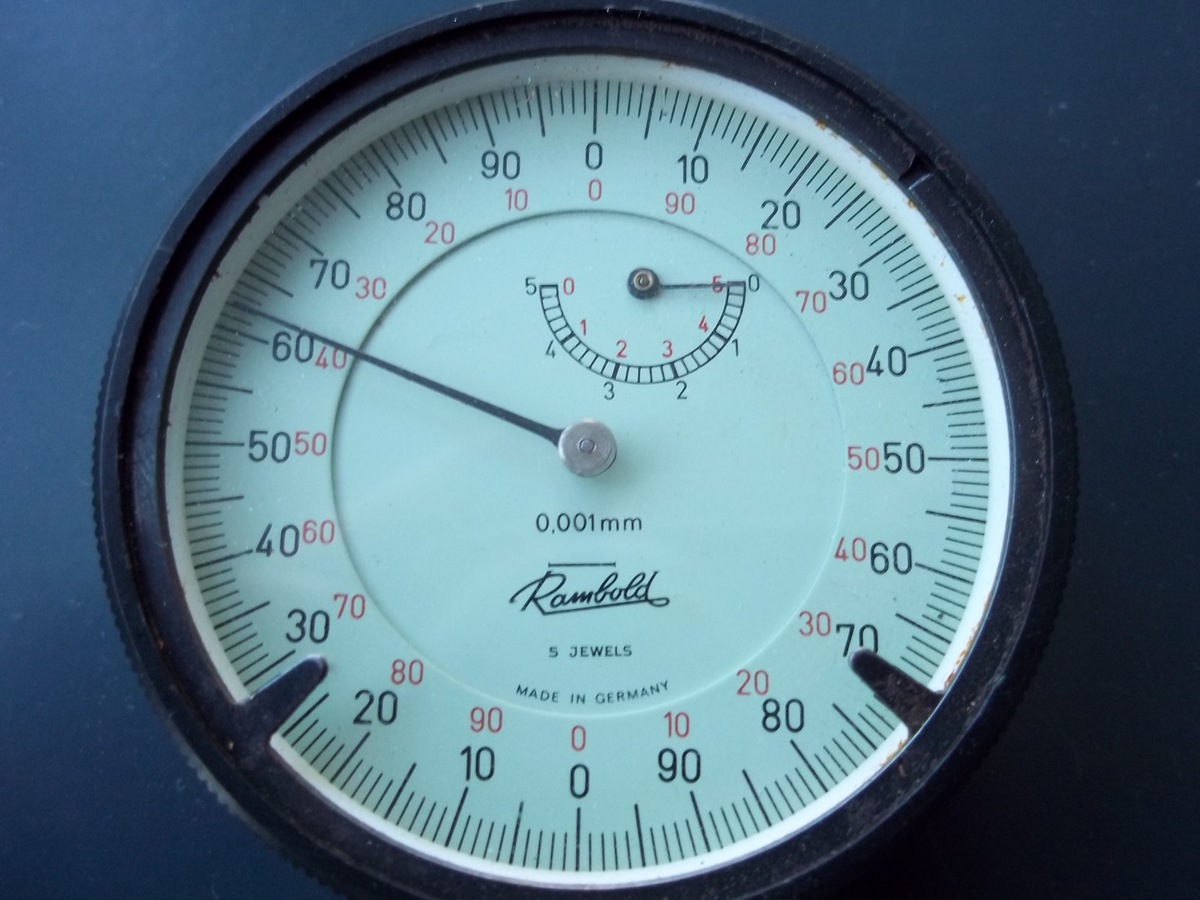

von Bernd F. (metallfunk)
Hundertstel Millimeter ist was für Schüler:)
Grüße Bernd
von Abel H. (abel)
Genau.
Endlich mal ein Mann mit vernünftiger Meßuhr!
Abel
von MaWin (Gast)
Installierst du damit die Geländerhandläufe bei deinen Kunden?
von Harald W. (wilhelms)
Sowas wäre eher geeignet, um die Gezeiten (Heben und Senken des
Erdbodens durch Mondeinfluss) zu dokumentieren. Die Frage ist nur,
wo befestigt man die Meßuhr, um die Bewegung des Bodens zu messen?
M.E. käme da nur ein Siemens-Lufthaken in Frage.
von MaWin (Gast)
Harald W. schrieb:
> Die Frage ist nur,
Am Mond natürlich mit einem 300 Mm langen Messuhrständer.
