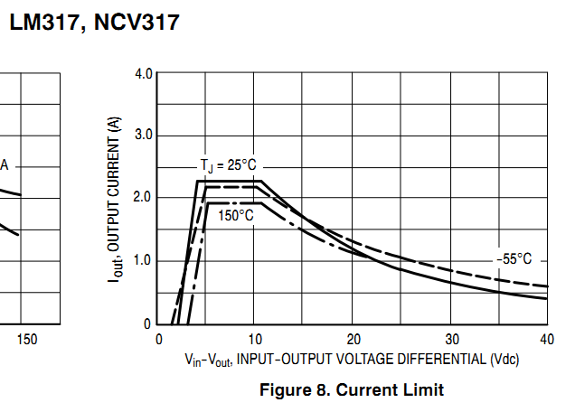

von ArnoR (Gast)
songeila schrieb:
> Was soll ich sagen - schlappe 5A und gerade einmal um die 70°C
> Oberflächentemp beim  LM317.
Der LM317 liefert niemals 5A, egal bei welcher Temperatur.

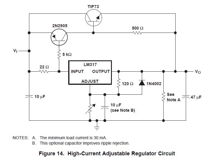

Zurück zum Thema.
Das könnte eine mögliche Lösung sein, wie man tatsächlich 5A aus dem
LM317 raus bekommt.
von ArnoR (Gast)
> LM317 raus bekommt.
Nöö. Das könnte eine Lösung sein, wie man 5A aus einem TIP73
rausbekommt, und das auch nur unter Verzicht auf die internen
Schutzfunktionen des LM317.

Und der TO schreibt auch nix von zusätzlichen Bauteilen. Warum auch, bei
einem Troll-Thread?
Du hast Recht. Ich habe beim Überfliegen der Schaltung gedacht, dass der
22 Ohm Widerstand für Die Strombegrenzung zuständig ist, ist er aber
nicht. Schade.
