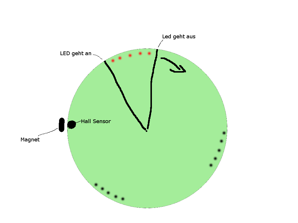

Hallo ihrsens.
Ich hab schon ewig nichtmehr mit Logik u Schaltkreisen zu tun gehabt.
Will mich aber wieder langsam reinfinden und hab mir ein kleines Projekt
überlegt.
Das Ziel ist klar nur der Weg dorthin ist mit etlichen Fragen
gepflastert wie ich es am besten und effizientesten löse.
Ich möchte gerne ca 15 LEDs ansteuern die zu je 5 hintereinander auf
einem Rad sitzen, jedes 5er Paket um 120 Grad versetzt.
Die LEDs sollen an einer bestimmten Position angehen und dann wieder aus
wenn sie ungefähr 15 Grad weiter sind.
Also die erste geht an, Rad dreht weiter 2te geht an während die erste
noch leuchtet usw. Wenn die letzte LED aus dem Pack angeht leuchtet die
erste immernoch, jedoch wenn sie einen Punkt überschreitet geht sie aus.
Praktisch ein Winkel in dem die LEDs an sind.
Die Frequenz des Rades ist recht gering so um die 1-4 Hz.
Nun zu meinen Fragen.
Wie entscheidet man ob eine recht analoge Schaltung unter Verwendung von
Transistoren und Kondensatoren das hinbekommt, oder man sich doch lieber
gleich einen Mikrocontroller oder andere logische Bauteile schnappt.
Ich schätze mal man muss irgendwo diese "langsame" Umdrehung speichern.
Da es mehrere LEDs werden sollen und sie alle ein seperates Signal
brauchen da ihre Ein und Ausschalt Zeitpunkte unterschiedlich sein
sollen schätze ich mal das sich LEDs mit Treibern dafür am besten eignen
damit man keinen riesigen Kabelsalat bekommt oder?
Der Hallsensor und die Steuerung ist an der Scheibe befestigt.
So wie ich mir das vorstelle muss ich das Signal des Hallsensors
erfassen und es erstmal mit 3 multiplizieren. Und dann muss dieses
Signal an einem bestimmten Punkt anliegen den ich vorzugsweise zeitlich
einstellen will mittels Poti + Kondensator?
Die Einschaltdauer dieses Signals muss auch frequenzabhängig erfolgen
damit die LEDs nur in dem vorgegebenen Winkelbereich an und ausgehen.
Auch das lässt sich sicher leichter mit einem Mikrocontroller
bewerkstelligen nehme ich mal an.
Also analog oder digital?
Und wenn Mikrocontroller, welchen würdet ihr mir da empfehlen?
Ansonsten brauch ich nur einen groben Überblick oder den Namen einer
Schaltung die soetwas hinbekommen würde. Den Rest werd ich mir dann
selber anlernen.
PS ein ähnliches Lauflicht hab ich schonmal gesehen, leider hatte da
jede LED ein Kabel zum Baustein und zu GND. Diesen Kabelsalat möchte ich
unbedingt vermeiden.
Gast #5052597
Dann nimm WS2812. In dem Baustein befinden sich 3 LEDs (RGB) und ein
Controller. Die Ansteuerung erfolgt mit einem seriellen Datenstrom, der
von Baustein zu Baustein weiter gereicht wird. Dafür brauchst du dann
nur 3 Leitungen (+5V, Gnd und Daten), die einmal rundrum laufen.
OP #5052631
Das wird wohl die kabelloseste Lösung, wenn auch nicht unbedingt
günstig. Schätze mal es gibt auch einfarbige LED Streifen mit diesem
Treiber oder? Dann wirds sicher die LEDs auch lose geben.
Mit Hall Sensoren kenn ich mich leider nicht so aus, aber theoretisch
müsste diese Abfolge dann auch programmierbar sein oder?
Da billige Controller wie der ATTiny wohl diese LEDs steuern kann mit
entsprechender Bibliothek müsste ich dann Code schreiben um den Hall
Sensor einzubinden und einen zweiten analogen Input um die Position
feinzutunen schätze ich mal.
Sicherlich kann ich nicht jeden x-beliebigen Controller nehmen, ich
schätze mal ein Arduino Nano wäre eine gute Wahl? Oder würde ein Arduino
Minni auch ausreichen?
Eingäge brauche ich ja so gesehen nur 2 einen für Hall und einen für den
Poti. Wobei ich nicht weiss ob es unterschiedliche Hall Sensoren gibt,
die entweder ein Signal in Form von Strom oder Spannung oder gleich als
3.3 oder 5V Flanke ausgeben.
Die ganze Steuerung soll ja relativ klein werden, dazu brauch ich noch
ein paar Transistoren da diese Mikroontroller sicher nicht soviel
Leistung schalten können richtig?
Ich hoffe nur das ich mit meinen Überlegungen richtig liege, es ist
wirklich schon ne ganze Weile her ;)

Gast #5052674
Nunja, so was geht auch mit Gattern...
Erstmal die Frequenz des Hallsensorsignals durch 2 teilen, damit Du
50:50 Tastverhältnis hast und dann per PLL vervielfachen. Der Knackpunkt
dabei ist, dass die PLL bei allen Drehzahlen Deiner Scheibe einrasten
muss.
Das Aufleuchten bekommt man mit einem Schieberegister hin. Einfach
hinten das invertierte Signal von dem, was vorne raus fällt, rein
schieben. Und am besten das Schieberegister noch im richtigen Moment
komplett löschen, damit ein Fehler sich nicht endlos auswirken kann. Der
richtige Moment muss vermutlich ab einer Flanke vom Hallsensor an mit
dem PLL-Takt gezählt werden.
Das Schieberegister braucht natürlich 5 Stufen, die ihren Inhalt
parallel an die Led's ausgeben.
Insgesamt mehr Bauteile als ein Mikrokontroller, der die Drehzahl misst
und rechnerisch in Teile zerlegt, zu denen er die Led's an und aus
schaltet.
Bleibt noch die Sache mit der Energieversorgung. Magst Du Batterien mit
kreiseln lassen, oder die Versorgung über die Achse und einen
Schleifkontakt auf die Scheibe geben ?
Immerhin braucht so ein Hall-Sensor schon mal ca. 7 mA und eine Led 20
mA.
Viele Kabel sehe ich da nicht. Die Scheibe macht man als Platine, so
dass man alles per Leiterbahn verbinden kann.
OP #5052700
An Patrik
Soll schon einigermassen hell werden.
Soll über Batterie laufen die ich dann dementsprechend dimensionieren
muss zwecks AH. Villeicht wirds sogar ein LiPo mit etwas mehr Volt als
ich benötige um dann mit nem kleinen Step down Modul Spannung und Strom
zu begrenzen.
Angebracht wird die Steuerung nahe der Welle, der Hall Sensor sitzt
quasi neben dem Rad und nicht am Umfang. Als Magnet nehm ich dann
Neodymium, damit müsste ich auch einen einigermassen grossen Spalt
hinbekommen.
Über die Kosten mach ich mir nicht so die Gedanken, ich bin mir ziemlich
sicher das der teuerste Posten die WS2812B LEDs sein werden.
Ich habe ja keinen Zeitdruck und sammle momentan nur meine Energie und
mein Know How auf theoretischer Seite. Demzufolge werde ich meine
Bauteile nach Effizienz und Kosten sortieren und kann mich nach
Schnäppchen umkucken. Conrad und Reichelt haben echt strak nachgelassen,
ebay ist da sehr viel flexibler, auch wenn das meiste von da wohl aus
China kommt.
Ich baus zusammen, ich hab Mechatroniker gelernt, nur in meinem Job
kommt kaum Elektronik vor, da werden wenn nur mal paar Relais getauscht,
oder gleich ganze Platinen gewechselt. EIgentlich schade, aber da gehts
nur immer um schnell schnell ;)
Als Gehäuse werd ich einen Zylinder mit loch nehmen, den mach ich
zweiteilig und setz ihn um die Welle an, Die Platine werden wohl 2 oder
3 Teile die dann untereinander mit Flachkabel verbunden werden, und die
Batterie kommt auchnoch rein, und ein wenig Polstermaterial :D
Ein Hall shield gibt es wohl, aber wenigstens das ist bei Conrad gut
sortiert, nur muss ich mich durch die Datenblätter wursteln.
Wie fop angemerkt hat, sind Hall Sensoren nicht unbedingt stromsparend,
dh da werd ich etwas suchen müssen.
Bevor ich alles in Form giesse werd ich aber einen Versuchsaufbau machen
mit statischem Hall Sensor und Magnet auf Scheibe der auf einem kleinen
Elektromotor sitzt.
So sollte ich mit geringem Aufwand die Programmierung testen können.
Und fop, Schieberegister kam mir auch in den Sinn, nur will ich wirklich
nicht soviele Kabel.
die WS2812B brauchen halt nur 3 für je 5 LEDs, bei herkömmlicher
Steuerung wären es 6 Kabel. Hört sich nicht nach einem grossen
Unterschied an, aber ich wollte eh mal mit diesen "neuen" LEDs
rumspielen.
10.000 mAh Powerbanks als 5 V gibt es schon als vernünftige Grössen,
durch die Rotation leuchten ja auch immer maximal nur 5 LEDs. Bei
maximaler Helligkeit nimmt eine LED 60 mA MC und Hall dazugerechnet
denke ich mal das ich bei ca 350 mA lande was dann ca 25h Betrieb
ausmacht wenn ich die Verluste des Step Down Konverters und thermische
Verluste einbeziehe.
Selbst 5000 mAH wären für den Anfang akzeptabel.
Dieses Lichtspiel ist ja auch eher für dunklere Tageszeit gedacht und
nur sporadisch, nicht im Dauerbetrieb.
Fotos wirds wohl erstmal nicht geben, wie gesagt, alles erstmal in
Planungs und Beschaffungsphase.
Vielen Dank schonmal für euren Input.

Ein Reed Schalter würde vielleicht auch funktionieren.
Die Drehzahl ändert sich dynamisch dh sie bleibt nich konstant auf 4 Hz
oder 1 Hz das ist eher 1-4 Hz. Aber ein guter Reed müsste das auch
hinbekommen.
Toll jetzt muss ich mir Datenblätter von Hall und Reeds ankucken um zu
sehen was praktikabler ist :D
Ja die Stromaufnahme von RGB Leds ist schon etwas hoch. Eine
einstellbare Farbe ist dabei ein nettes Feature. Normale Treiberlose RGB
Leds sind da im Gegenzug noch aufwändiger wenn man das mit Registern
macht.
Die Lichtstärke soll schon recht hoch sein.
Die 3er Anordnung baut ja auf "Persistence of Vision" auf. Bedeutet das
bei einer Drehzahl von ca 1.2 Hz es so aussehen soll das in dem
Winkelbereich ständig Licht an ist. Da ist mehr Licht natürlich von
Vorteil. Dazu möchte ich noch Diffusoren vor jede LED packen.
Hat schon was mit besser werden zu tun, normale Register hab ich damals
schon in der Berufschule aufgebaut, komplett aus 555 und dann nen Haufen
AND und ORs. Der Lehrer hat uns gequält ;)
Bin auch daran interessiert zu lernen wie man Sachen mit einem
Controller ansteuert und die Programmierung solcher.
In etwas weiterer Ferne möchte ich mir eine kleine CNC Fräse für zuhause
bauen, da komm ich kaum um Mikrocontroller rum.
Die WS LEDs sind auch ein notwendiges Übel, wenn es einfarbige LEDs gibt
die einen seriellen Treiber haben wären die wohl am besten und
stromsparend.

Ich sag mal so. Ein fertiger Streifen LEDs lässt sich leicht verwenden,
und die sind auch preislich locker im Rahmen.
Die Anzahl der LEDs wird eher vom gewünschten Effekt und dem
Stromverbrauch reglementiert, es könnten mehr aber auch weniger werden,
das muss ich erst noch testen.
Sicher alles Faktoren für die anhängliche Steuerung.
Übrigens ist mir vorhin grad eingefallen das ich keinen Hall oder Reed
Kontakt brauche.
Die Steuerung bewegt sich ja quasi mit und verändert ihre Position zu
den LEDs nicht.
So gesehen müsste dann auch ein Gyroskop/Accelerometer den Zweck
erfüllen.
Der kennt ja seine Ausrichtung.
Dann müsste ich seine Position abfragen und der Steuerung sagen welche
Led auf welcher Position zu leuchten hat bzw eine Position als
Ausgangspunkt/Eingangsflanke für die Umdrehungsberechnung nehmen.
Ich bin mir auch ziemlich sicher das diese Teile etwas weniger
Stromaufnahme haben.
Somit komme ich auf 3 Arten von Positionsbestimmung. Durch die Macht von
Google hab ich eben gesehn das solche Gyros wohl eine recht teure
Methode sind. Auch denke ich das ein Hall Sensor
Preis/Leistungstechnisch bei weitem präziser wäre.
Jedenfalls ne Menge die ich austesten muss.

Hier schonmal mein virtueller Testaufbau den ich wohl bald durch einen
realen ersetzen werde.
https://circuits.io/circuits/5300408-wip-5-led-3-strip-ws2812b
Im Setup ist erstmal ein kleiner Testdurchlauf damit man sieht ob nach
dem Einschalten alle Verbindungen und der MC in Ordnung sind.
Hall/Funktionsgenerator ist noch nicht integriert da die Webseite doch
sehr langsam ist, zumindest kann ich so testen das ich keine Fehler bei
der Verdrahtung mache.
Code funktioniert soweit, für Vereinfachungen bin ich dankbar.
Ich behandle die LEDs erstmal als 3 separate Strips da sie räumlich um
120 Grad versetzt sein sollen ist das glaube ich einfacher ein variables
delay dazwischen zu realisieren.

So mal nen kleines Update.
circuits.io ist auf tinkercad umgezogen, hat etwas weniger unterstützte
Komponenten die Vorschau scheint nichtmehr zu funktionieren wenn man
nicht Eigentümer und im edit Modus its, aber hier mal trotzdem der Link
falls es an mir liegt und bei euhc funktioniert.
https://www.tinkercad.com/things/eIqIhgeNoYD
LEDs sind im Simulator nun kreisförmig angeordnet.
5V Regulator anstelle eines Buck-Boost und ein normales Netzteil
anstelle von 2x 18650 LiPolys
Der Funktionsgenerator dient erstmal als Hall Sensor Ersatz um eine
"Drehzahl" zu simulieren. Im Versuchsaufbau werde ich mir wohl oder übel
einen Funktionsgenerator zusammenlöten müssen der meinen gewünschten
Frequenzbereich mittels Poti abdeckt.
Allerdings habe ich mit der Simulationssoftware schon ein komisches
Verhalten meines Programms entdeckt.
1. Mein Interrupt scheint void (setup) schon zu überspringen wenn ich
den benötigten Registerdaten gleich am Anfang ins Setup schreibe.
Ich weiss das es interrupt() und noInterrupt() gibt aber ich weiss
nochnicht genau ob das überhaupt mit einem ATTiny 85 funktioniert, die
IDE und der Webseiten compiler meckern jedenfalls nicht rum wenn ich am
Anfang des setups mit noInterrupts () anfange und am Ende des Setups mit
interrupts() beende.
Oder muss ich den auszuführenden Code in den jeweiligen Klammern
einfügen? Mit einer for Schleife wird es doch dann genestet was mit C
eigentlich nicht geht oder? Finde da zu kaum Beispiele. Google spuckt
zumeist nur attachInterrupt() Zeug aus was ich beim ATTiny mit den
Registern lösen muss und habe.
Als Workaround habe ich sei() als letzte Zeile im Setup.
Zur Info der Interrupt ist auf PB2 respektive INT0 und funktioniert
soweit.
Nur mit dem Timing komme ich nicht ganz klar.
Ich lasse alle 3 Strips über for (int) laufen und habe dazwischen immer
ein delay von (x)
Im Programm heisst x rotDelay und ist erstmal als unsigned int als
globale Variable definiert. Keine Ahnung ob das präzise genug ist, ich
lasse den MC mit ausreichen grossen Ints rechnen so dass sich kaum ein
merklicher Unterschied zu floats ergeben sollte. Hoffe ich zumindest ^^
Zu diesem Zweck habe ich ein wenig code geklaut die aus dem Interrupt
erstmal rpm macht, dabei etwas gemittelt wobei ich aus einem 5er Array
ein 3er gemacht habe um clk und Speicher zu sparen.
Diesen rpm Wert der quasi volatile ist rechne ich dann in das rotDelay
um über
rotDelay = 360000 / (rpm * 15);
Bei einer RPM von 60 bzw 1Hz vom Hall Sensor ergibt sich dann ein Wert
von 400, was als Delay dann 400ms sind. So sollten bei 1 Hz die LEDs
angehen weiter umlaufen und dann nach 400ms ausgehen. Und danach alle
folgenden LEDs.
Den Abstand der LEDs zueinander und den Abstand der Strips habe ich noch
nicht programmiert denn es gibt ein kleines Problem was ich nicht lösen
kann.
Der Simulator ist entweder zu langsam oder ich übersehe etwas.
Oder darf ich um das zu erreichen nur ein for (int) pro strip benutzen
und jedes Pixel separat ansteuern mit einem kleineren Delay zwischen
jedem?
Hier ist der komplette Code. Einige Sachen sind wahrscheinlich
überflüssig, die Refreshrate stammt teilweise noch vom Beispielcode
dabei wurde auch der LCD Update gesteuert. Original war der auf 400ms
gesetzt, aber es macht keinen Unterschied wenn ich ihn auf 10 ms setze.

Adafruit_NeoPixel strip_C = Adafruit_NeoPixel(NUMPIXELSC, 3, NEO_GRB + NEO_KHZ800);
//uint32_t whiteA = strip_A.Color(255, 255, 255); disabled for testing purposes
//uint32_t whiteB = strip_B.Color(255, 255, 255);
//uint32_t whiteC = strip_C.Color(255, 255, 255);
uint32_t offA = strip_A.Color(0, 0, 0);
uint32_t offB = strip_B.Color(0, 0, 0);
uint32_t offC = strip_C.Color(0, 0, 0);
uint32_t whiteA = strip_A.Color(0, 0, 255); //Testcolor to better see it in the simulator ;)
22
uint32_t whiteB = strip_B.Color(0, 0, 255);
23
uint32_t whiteC = strip_C.Color(0, 0, 255);
24
25
volatile unsigned long time = 0;
26
volatile unsigned long time_last = 0;
27
volatile unsigned int rpm_array[3] = {0, 0, 0}; // 3 samples averaged
28
unsigned long refreshInterval = 10; // in ms, for LCD refresh timing
29
unsigned long previousMillis = 0;
30
volatile unsigned int rpm = 0;
31
volatile unsigned int last_rpm = 0;
32
unsigned int rotDelay =0; // Calculated time based variable to control the duration and delay between LEDs switching on and off, integer instead of float to test and save processing time
33
34
void setup()
35
36
  GIMSK = 0b01000000;  // Enable INT0 External Interrupt
37
  MCUCR = 0b00000011;  // Rising-Edge Triggered INT0
38
39
  DDRB &= ~(1<<PB5); //Set unused pins as input.
40
  DDRB &= ~(1<<PB4);
41
  PORTB |= (1 << PB5); // Enable pullup resistor
42
  PORTB |= (1 << PB4);
43
44
  strip_A.begin();         // Initialize Neopixel Strips
45
  strip_B.begin();
46
  strip_C.begin();
47
  strip_A.setBrightness(230);   // Set Strips to approx 90% Brightness
48
  strip_B.setBrightness(230);
49
  strip_C.setBrightness(230);
50
  strip_A.show();        // Send empty data to strips to reset floating output turning all Neopixels off
51
  strip_B.show();
52
  strip_C.show();
53
54
  for (int a = 0; a < NUMPIXELSA; a++) {  // Strip Test
55
    strip_A.setPixelColor(a, whiteA );
56
    strip_A.show();             // Send data
57
    delay(100);               // Delay to test each strip
58
59
60
    strip_A.setPixelColor(a, offA );
61
    strip_A.show();
62
63
  for (int b = 0; b < NUMPIXELSB; b++) {
64
    strip_B.setPixelColor(b, whiteB);
65
    strip_B.show();
66
    delay(100);
67
68
  for (int b = 0; b < NUMPIXELSA; b++) {
69
    strip_B.setPixelColor(b, offB );
70
    strip_B.show();
71
72
  for (int c = 0; c < NUMPIXELSC; c++) {
73
    strip_C.setPixelColor(c, whiteC);
74
    strip_C.show();
75
    delay(100);
76
77
  for (int c = 0; c < NUMPIXELSA; c++) {
78
    strip_C.setPixelColor(c, offC );
79
    strip_C.show();
80
81
sei(); // Enable Interrupts
82
83
void update_rpm() {
84
  //Update The RPM
85
  //5 sample moving average on rpm readings
86
  rpm_array[0] = rpm_array[1];
87
  rpm_array[1] = rpm_array[2];
88
  rpm_array[2] = 60 * (1000000 / (time * 1)); // todo: handle case that there is full stop  // *1 for one interrupt per revolution (Hall Sensor)
89
  // formula is explained here: http://www.pyroelectro.com/tutorials/tachometer_rpm_arduino/theory2.html
90
  rpm = (rpm_array[0] + rpm_array[1] + rpm_array[2]) / 3;                             //Last 3 Average RPM Counts Equals....
91
  rotDelay = (360000 / (rpm * 15))/ 360; // Smoothed rpm into frequency divided by angle of full circle to get radial increment in milliseconds 1 Hz = 400 ms in this formula
92
93
94
void loop() {
95
  update_rpm(); // sensor ISR will look for time period
96
  if (last_rpm - rpm !=  0 ) { // update LCD only if there is a change of rpm
97
    last_rpm = rpm;
98
    // need to check the case that there is 0 rpm (full stop)
99
    unsigned long currentMillis = millis();
100
    if (currentMillis - previousMillis > refreshInterval) { // at a decent refresh rate
101
      previousMillis = currentMillis;
102
103
104
105
106
    strip_A.show();
107
    delay(rotDelay);
108
109
110
111
    strip_A.show();
112
    delay(rotDelay);
113
114
115
    strip_B.setPixelColor(b, whiteB );
116
    strip_B.show();
117
    delay(rotDelay);
118
119
120
121
    strip_B.show();
122
    delay(rotDelay);
123
124
125
    strip_C.setPixelColor(c, whiteC );
126
    strip_C.show();
127
    delay(rotDelay);
128
129
130
131
    strip_C.show();
132
    delay(rotDelay);
133
134
135
136
ISR(PCINT0_vect)  //Capture Hall via Interrupt
137
138
  time = (micros() - time_last);
139
  time_last = micros();
140
Kommentare hab ich auf englisch gelassen und eingefügt.
Für Hilfestellung und Verbesserungsvorschläge bin ich offen.
Auch schon überlegt statt Interrupt den Timer zu benutzen, weiss halt
noch viel zuwenig über C und stückel mir das grad mehr oder weniger
zusammen.
Es funktioniert ja auch fast.
Aber nur fast ;)
PS. Über die Arduino IDE die ich parallel benutze checke ich ob das
Program in einen ATTiny 85 reinpasst. Momentan werden 3778 Bytes
verwendet, also sind noch ca 2000 Byte übrig neben dem Bootloader soweit
ich es verstanden haben.
Globale Variablen sind bei 127/512 Bytes.
Noch jede Menge Platz um das Program zu verbessern.
OP #5060784
Es hat sich ein kleiner Fehler eingeschlichen. Wohl beim hin und her
kopieren aus IDE und Webseiten Compiler passiert.
So funktioniert es nicht, der Interrupt ist ja kein Pin Change.
muss
ISR(INT0_vect)  //Capture Hall via Interrupt
sein, sonst wird die RPM standardmässig auf 65K /3 gesetzt und ist kein
bisschen dynamisch.
