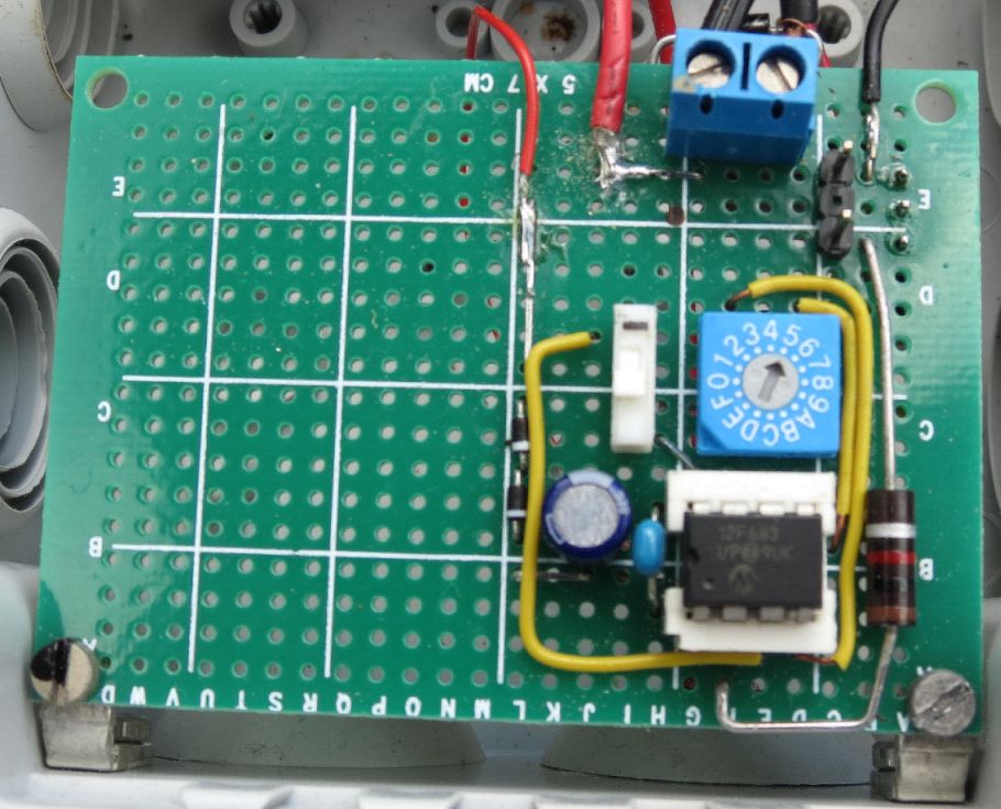

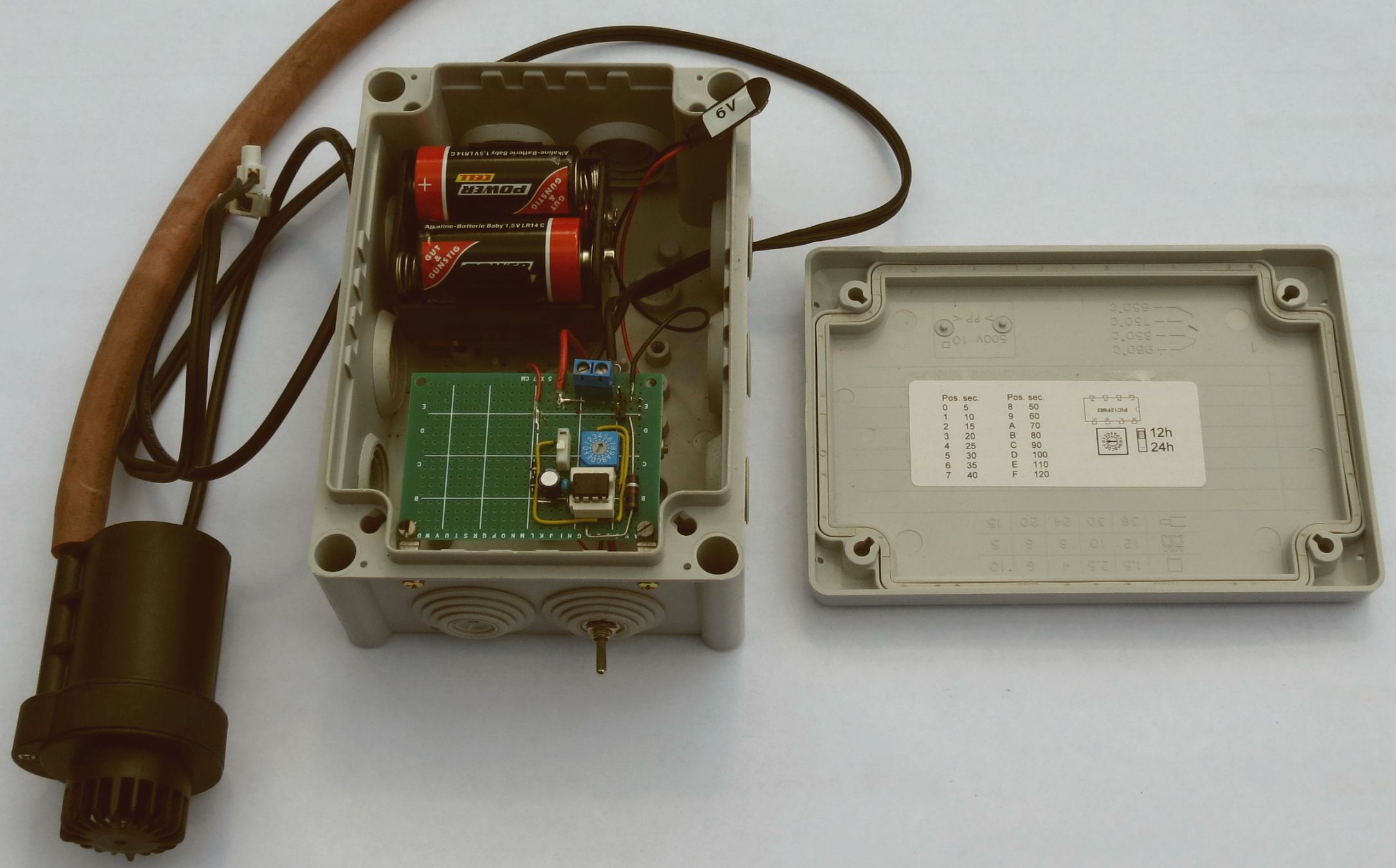

Als Ergebnis stelle ich hier eine Pumpensteuerung vor, die mit einer
Pumpe mehrere Pflanzen versorgen kann und Pumpzeiten von 5...120sec im
12/24h- Intervall ermöglicht.
Zur Zeiteinstellung dient ein HEX-Kodierschalter 0...F, ein
Schiebeschalter ist für 12/24h zuständig.
Die Steuerung arbeitet mit 6V (hier: 4*Babyzelle) und kann bei Bedarf
für die Pumpe aufgestockt werden.
Als µC arbeitet ein PIC (was auch sonst???  ;-)) )- hier ein PIC12F683
mit internem Oszillator, die Programmiersprache ist Mikrobasic.
Die Pausenzeit kann bei größeren Abweichungen vom 12/24h-Intervall im
Programm angepasst werden.
Die kleine Universalplatine hat bei Bedarf noch Platz für den Aufbau
einer zweiten Steuerung für eine zweite Pumpe.

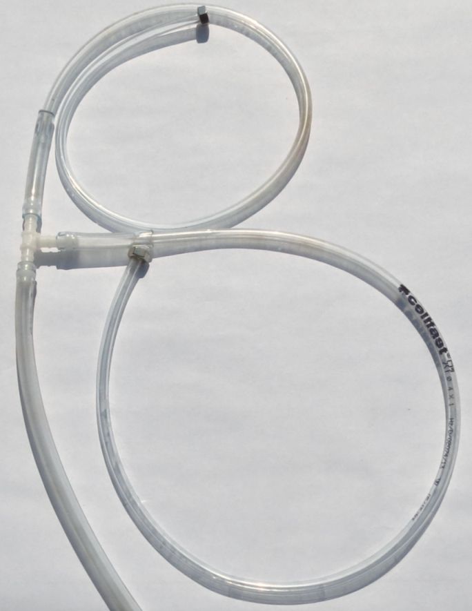

Die Bewässerung erfolgt über ein Schlauchsystem, das eine möglichst
gleichmäßige Wasserverteilung sicherstellt.
Also die Verteilung im Querschnitt von Groß nach Klein reduzieren und
die Schläuche mit dem kleinsten Querschnitt
in gleicher Länge ausführen, siehe Beispielbild.
Diese Bewässerungssteuerung ist seit 2016 bisher 2-mal im Einsatz
gewesen (1x 5 Kübel mit Gemüsepaprika, 1x 3 Kübel mit Agapanthus) und
ist für den vorgesehenen Einsatzzweck völlig ausreichend.

#5053240
Hmm, Spannungsregler sind erfunden, 2 Dioden in Reihe damit aus einer 6V
Batterie nur noch 4.6V werden ist "suboptimal", vor allem da nur neue
Batterien 6V haben, während der Benutzung sinkt die Spannnug auf 3.6V
ab, von denen dann nur noch 2.2V für den uC bleiben, und schlimmer noch,
der MOSFET nur mit 2.2V angesteuert wird aber laut Datenblatt zumindest
4.5V am Gate zum sicheren durchsteuern braucht.
Es ist schon klar, daß man an Batterien weder Vorwiderstand + Z-Diode
noch 7805 als Spannungsregler will, und 3.6 bis 6V nicht zu den
Betriebsbedingungen (2V bis 5.5V) des PIC passen, auch AVR, HT, R8, sind
nicht besser, auch kann kein noch so toller low drop Regler aus 3.6V die
zumindest 4.5V für den MOSFET machen, aber ein AT89C2051 läuft mit
"maximum operating voltage 6V" braucht allerdings im idle mode 2mA, und
ein MOSFET wie IRF3708 schaltet bei 2.8V sicher 7.5A was reichen sollte,
so daß man auf die Dioden verzichten könnte.
Mit etwas geschickterer Bauteilauswahl hätte man also eine
betriebssichere Schaltung aufbauen können, auch wäre ein Poti am
A/D-Eingang billiger als der Hex-Schalter und wenn man dieses Poti an
einen anderen Ausgang klemmt, braucht es nur Strom wenn man dessen
Stellung messen will. Bleibt noch die Überwachung der Batteriespannung,
was aber wenig hilft wenn es im Urlaub zu wenig wird, niemand wird sie
wechseln.
