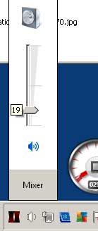

Eben habe ich wieder einen Schreck fürs Leben gekriegt.
Ich habe den Rechner aus dem Energiesparmodus gestartet.
Wollte nun I-Radio hören und es war wiedermal tierisch laut.
Es waren 70% eingestellt, normal höre ich mit 18%.
Es ist eigentlich schon länger so und ich habe noch nicht erkannt, was
da die Lautstärke umstellt.

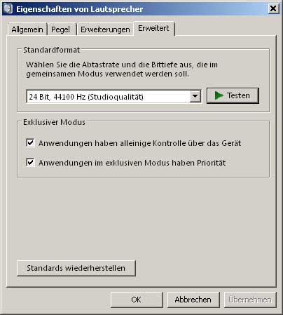

Was passiert eigentlich, wenn ich die Haken in Exklusiver Modus
rausnehme?
Es ist ein Intel High Definition Audio.
Es ist auch nur auf diesem Rechner und zufällig.

Gast #5053400
> rausnehme?
Der "exklusive Modus" wird in der Regel nur von DAW-Software* und selten
auch PC-Spielen verwendet.
Es bedeutet quasi, dass sich die jeweilige Software die Soundkarte
komplett unter den Nagel reist und außer der Anwendung keine anderen
Anwendungen Ton  ausgeben können. Dadurch dass nur die eine Anwendung
Ton ausspucken kann, muss kein Mixer aktiv sein, etc. und die
Verzögerung zwischen Ton-Erzeugung und Ton-Ausgabe kann theoretisch
niedriger sein.
Die erste Checkbox heißt im Original "Allow applications to take
exclusive control of this device". Die Checkbox erlaubt also erstmal
nur, das eine Anwendung sich theoretisch die Soundkarte alleine unter
den Nagel reißen könnte. Die zweite Checkbox sorgt dafür, dass
Anwendungen die die Soundkarte "exklusiv" geöffnet haben eine etwas
höhere Priorität im Scheduler bekommen.
...die beiden Checkboxen haben also beim typischen Otto-Normal-PC-Nutzer
keine wirkliche Relevanz.
