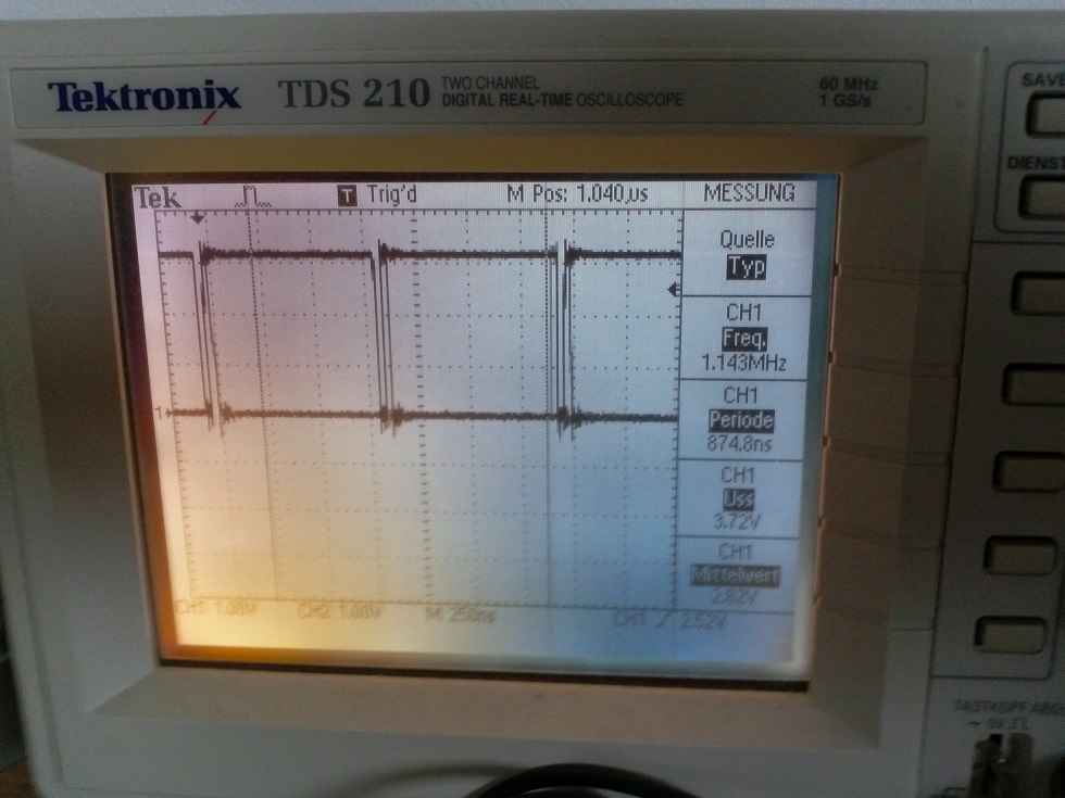

ich habe eine Frage bzgl. der waveform generation des xmega. Ich benutze
den Atxmega128A4U mit einem 16MHz Quarz. Daraus generiere ich eine
128MHz PLL (CLK*4) und einen 32MHz CPU Takt.
Ich möchte auf PORTE Pin3 eine ca. 500kHz Rechteckfrequenz ausgeben.
Dazu benutze ich die hires unit mit der CLK*4.
Folgendes Problem besteht:
Versuche ich auf Pin0 diese Frequenz auszugeben funktioniert alles
bestens und das Ganze ist stabil wie ein Quarz. Verwende ich PIN3 sehe
ich zwei Prolemfälle.
1. Ich schreibe nur in TCE0.CCD oder TCE0.CCA den compare-Wert. Dann
sehe ich nur eine undefinierbare Frequenz auf dem Ausgang. Nichts
verwertbares (siehe screenshot)
2. Ich schreibe den in beide register, TCE0.CCD und TCE0.CCA. Dann sehe
ich meine 500kHz Frequenz. Wie man dem Screenshot entnehmen kann, aber
äußerst ungenau. Es hängt nichts am Pin, dieser hängt frei in der Luft
bis jetzt.
3. Benutze ich Pin0 und nur TCE0.CCA habe ich absolut wie gesagt kein
Problem.
Ich habe die Vermutung, dass die hires hier probleme macht und mit
unterschiedlichen registern arbeitet CCA und CCD. Bei exakt 500kHz, wo
ein sauberer Teil rauskommt, funktioniert es perfekt. Benutze ich 501kHz
sehe ich diese drift. Auch hier wieder ber Pin0 und nur CCA funktioniert
es mit beiden Frequenzen. Mache ich die hires unit aus, funktioniert es
auch auf CCD, dann aber halt nur in sehr groben Schritten.
Was soll das? Oder mache ich selber etwas falsch?
Danke! Mein Code:

Gast #5053025
PWM? Ich will keine PWM :). Ich will eine Rechteckfunktion.
Ich benutze Einen Teiler von 1. Dann weise ich dem TCE0 Mode of
operation = frequency zu. Dann weise ich dem TCE0 den PIN3 zu (CCD).
Über TCE0.CCA kann ich nun die Frequenz einstellen.
Von PWM habe ich doch nie gesprochen. Bei einer PWM kann ich mit der
hires die Auflösung der PWM verbessern, aber nicht die Frequenz. Daher
bringt mir eine PWM mit 50% duty cycle hier nichts, das habe ich bereits
probiert.
Ich möchte gerne versuchen die bestehende PCB Lösung zu verwenden. Habe
ich da einen Bug entdeckt? Da stand nichts von in den Errata.
PS: Auf CCA und CCB funktioniert es. CCC und CCD macht probleme.
TCE0.CTR = 1; bedeutet Prescaler = 1.

Gast #5053045
TCE0_CTRLA fuktioniert genauso. Verzeihe mir bitte, BITTE vielmals
meinen Flüchtigkeitsfehler. Ich meinte natürlich TCE0.CTRLA = 1.
Wenn ich nur CCD bediene kommt Mist. Wenn ich beide bediene habe ich auf
PIN3  diese Ungenauigkeit. Benutze ich nur CCA (das soll die Frequenz
bestimmen) kommt Mist heraus.
Benutze ich die selbe Vorgehensweise mit CCA oder CCB geht es bestens.
Bei CCB muss ich den Compare-Wert auch in CCA+CCB schreiben, sonst kommt
Mist heraus. Ich habe aber keine Frequenzdrift wie bei CCC oder CCD.
Gast #5053096
Gerne :-) - wenn Du mir verzeihst, dass ich nicht wusste das
TCE0_CTRLA = 1;
auch funktioniert. Interessant.
Es sieht wirklich so aus, als würde die Frequenz-Generierung nur auf
Kanal A funktionieren. Nur über CCA kann dazu ein Vergleichswert
eingestellt werden - das impliziert, dass nur auf Kanal A ein
entsprechender Compare wirksam ist und nur der dazu korrespondierende
PIN0 getoggelt wird.
Habe ich hier mit einem ATXmega256A3U mal nachgespielt. Die
irritierenden Impulsformen auf den anderen Kanälen habe ich auch -
vermutlich "Überschwinger" (= keine Ahnung).
Im Datenblatt steht es ja so:
For frequency generation the period time (T) is controlled by the CCA
register instead of PER. The waveform generation
(WG) output is toggled on each compare match between the CNT and CCA
registers, as shown in Figure 14-14 on page
172.
Du kannst die Ausgabe aber damit
PORTE.DIRSET = (1<<PIN4);
PORTE.REMAP = PORT_TC0A_bm;
auf PIN4 legen. (Leider geht nur PIN4 - kein anderer)
Gast #5053268
Ich finde im Datenblatt steht da wenig zu. Da steht, dass im FWG Mode
CCA die Frequenz bestimmt und mit CTRLB der Pin angegeben werden kann,
wo die Frequenz ausgegeben werden soll. Ohne die hires geht das auch auf
allen Pins. Mit hires nur auf CCA/CCB. Warum auch immer.
