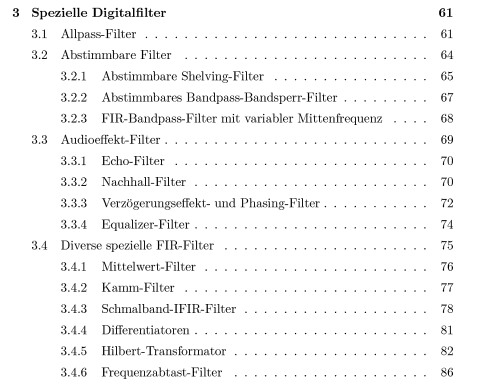

Im DSP-Buch von Grüningen gibt es ein Kapitel über abstimmbare
Digitalfilter
ISBN 9783905681420 ab Seite 61
Da wird teilweise mit einen einzigen Parameter abgestimmt
Das Buch wird alle paar Jahre bei einem anderen Verlag wieder neu
herausgebracht, mit vielen Änderungen. Das Kapitel kenne ich nur aus der
Auflage.
Beitrag "Re: Chorus Effekt"
im DAFX-Buch könnte auch was zum Thema stehen
