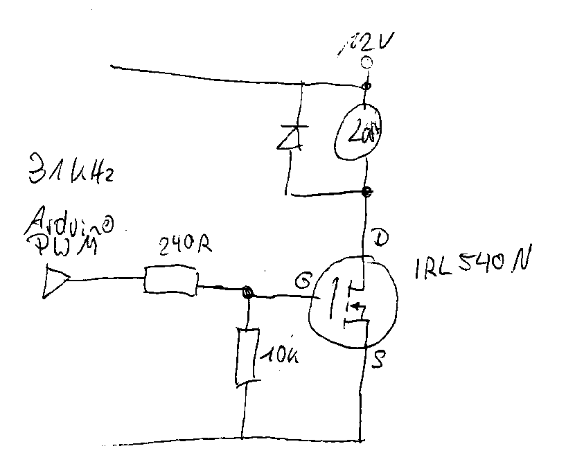

Delay benutze ich auch nicht oft. Es war auch nur ein Beispiel. Am Ausgang des Arduino habe ich 240R zum FET (IRL540N) und von da gegen Masse 10k. DER Lüfter liegt zwischen 12V und FET mit Schottky Rückflussdiode.

Bernd B. schrieb: > Am Ausgang des Arduino habe ich 240R zum FET (IRL540N) und von da gegen > Masse 10k. > DER Lüfter liegt zwischen 12V und FET mit Schottky Rückflussdiode. Egal wie die PWM eingestellt ist wird beim Schalten des FET der Kondensator im Lüfter auf 12V aufgeladen. Eine Regelung geht so nicht. Wenn doch kann das folgende Ursache haben: Der ESR des Kondensators ist schlecht, der FET schafft es nicht ganz durchzuschalten. Beides sehr unschön. LG old.

Ok.... Oder auch nicht.... Beim Programmieren der Regelung ist mir aufgefallen, dass jetzt wo die Frequenz so hoch ist der FET scheinbar nicht richtig zu macht, da ich auch mit niedriger PWM recht schnell nen ziemlich schnell drehenden Lüfter habe.... Komischerweise ging es bei meinen Pumpen so, beim Lüfter scheinbar nicht. Die aktuelle Beschaltung habe ich mal angehängt. Wenn ich hier gucke (https://www.mikrocontroller.net/articles/Motoransteuerung_mit_PWM) dann ist dort kein Widerstand vor Gat oder von Gate zu Masse eingezeichnet. Die hatte ich aber bei meinen Pumpen so gemacht damals weil ich das irgendwo im Netz gefunden hatte von wegen Gate muss sich entladen können und habe es jetzt einfach so übernommen... Wenn ich jedoch nach Arduino Beispielen suche dann haben die Leute weder eine Freilaufdiode noch die Widerstände. Kann es also sein, dass die Widerstände eher stören als helfen? Oder wird durch die Freilaufdiode so viel eingespeist, dass er dadurch so freudig dreht?

Bernd B. schrieb: > irgendwo im Netz gefunden hatte von wegen Gate muss sich entladen können > und habe es jetzt einfach so übernommen... Der soll im offenen Zustand, während dem Reset z.B., dafür sorgen, dass der FET hochohmig ist. Man baut dafür aber keinen Spannungsteiler vor dem Gate, weil der Spannung kostet. Der Pulldown Widerstand gehört an den Pin vom arduino. Bernd B. schrieb: > kein Widerstand vor Gat Blockschaltbilder ohne Ballast ... LG old.

Bernd B. schrieb: > Beim Programmieren der Regelung ist mir aufgefallen, dass jetzt wo die > Frequenz so hoch ist der FET scheinbar nicht richtig zu macht, da ich > auch mit niedriger PWM recht schnell nen ziemlich schnell drehenden > Lüfter habe.... Der Lüfter ist ein Brushless-Motor und deine Pumpen sind einfache DC-Motoren. Das sind zwei verschieden paar Schuhe. Einen Brushless-Motor kannst du nicht so ohne weiteres mit PWM steuern. Du brauchst wie bei einem Step-Down-Regler noch eine Drossel. Schau dir mal das Datenblatt des LM2574 an. Dort ist am Ausgang eine Diode, Drossel und Elko. Wenn du diese drei Bauteile zwischen dem FET und dem Lüfter einbaust, dann wirst du ihn auch einigermassen vernünftig steuern können.

Bernd B. schrieb: > Nein, dann dreht der Lüfter ja nicht. Wann dreht der nicht? Ich kann einen 12VDC Lüfter im Sekundenbruchteil an 12V tippen, sodass der langsam dreht. Bernd B. schrieb: > Wo soll denn die Drossel hin von der du redest? In Reihe zum Lüfter natürlich! Dann darfst Du Dir auch mehr Kapazität am Lüfter erlauben. Vorsicht vor Resonanzen, am besten vorher simulieren. LG old.
