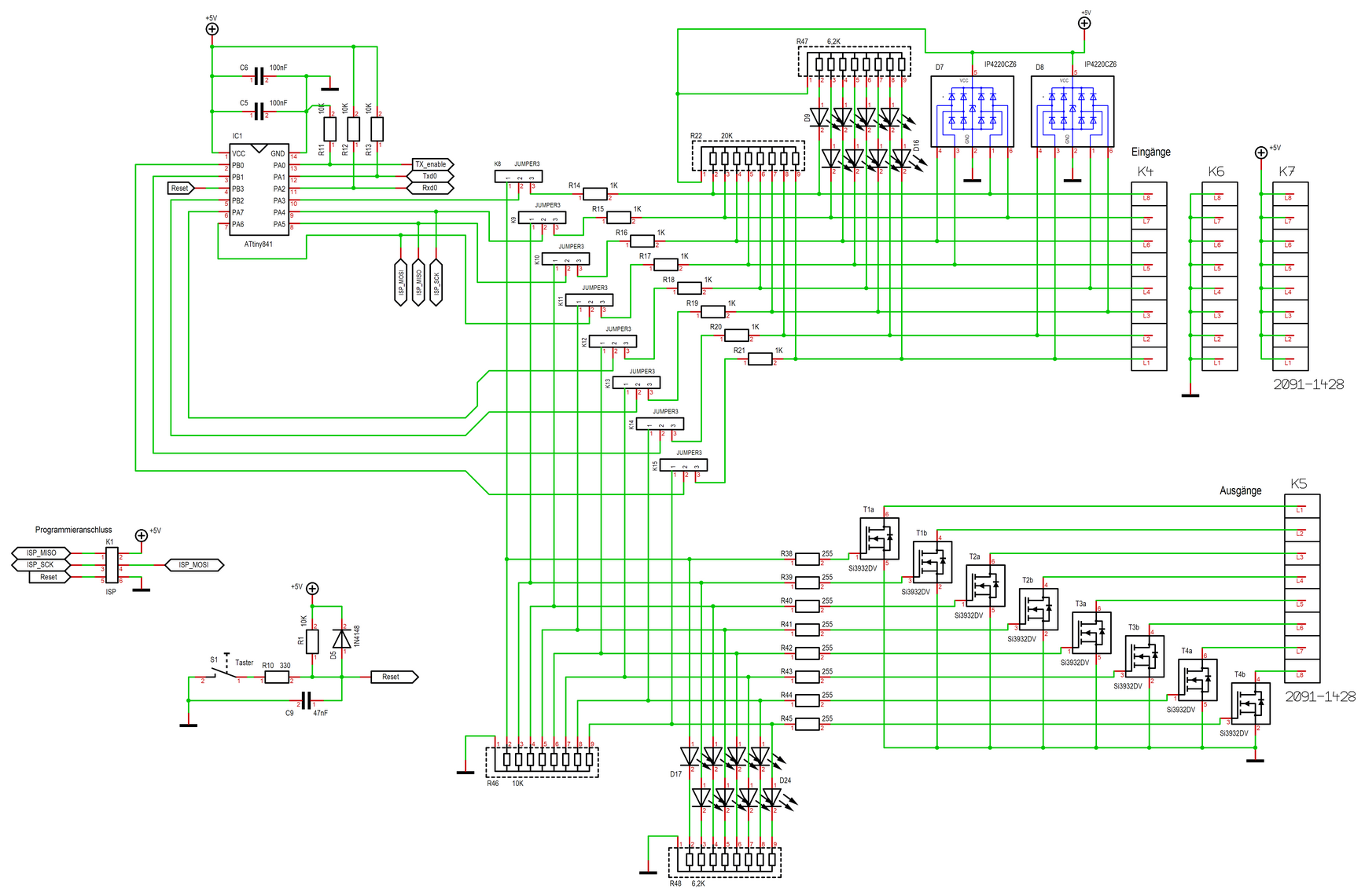

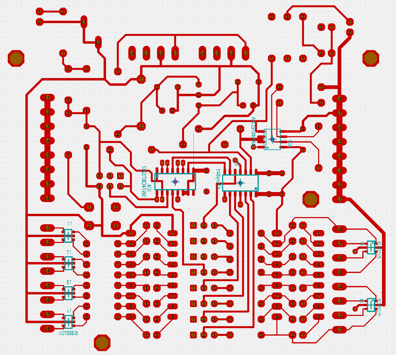

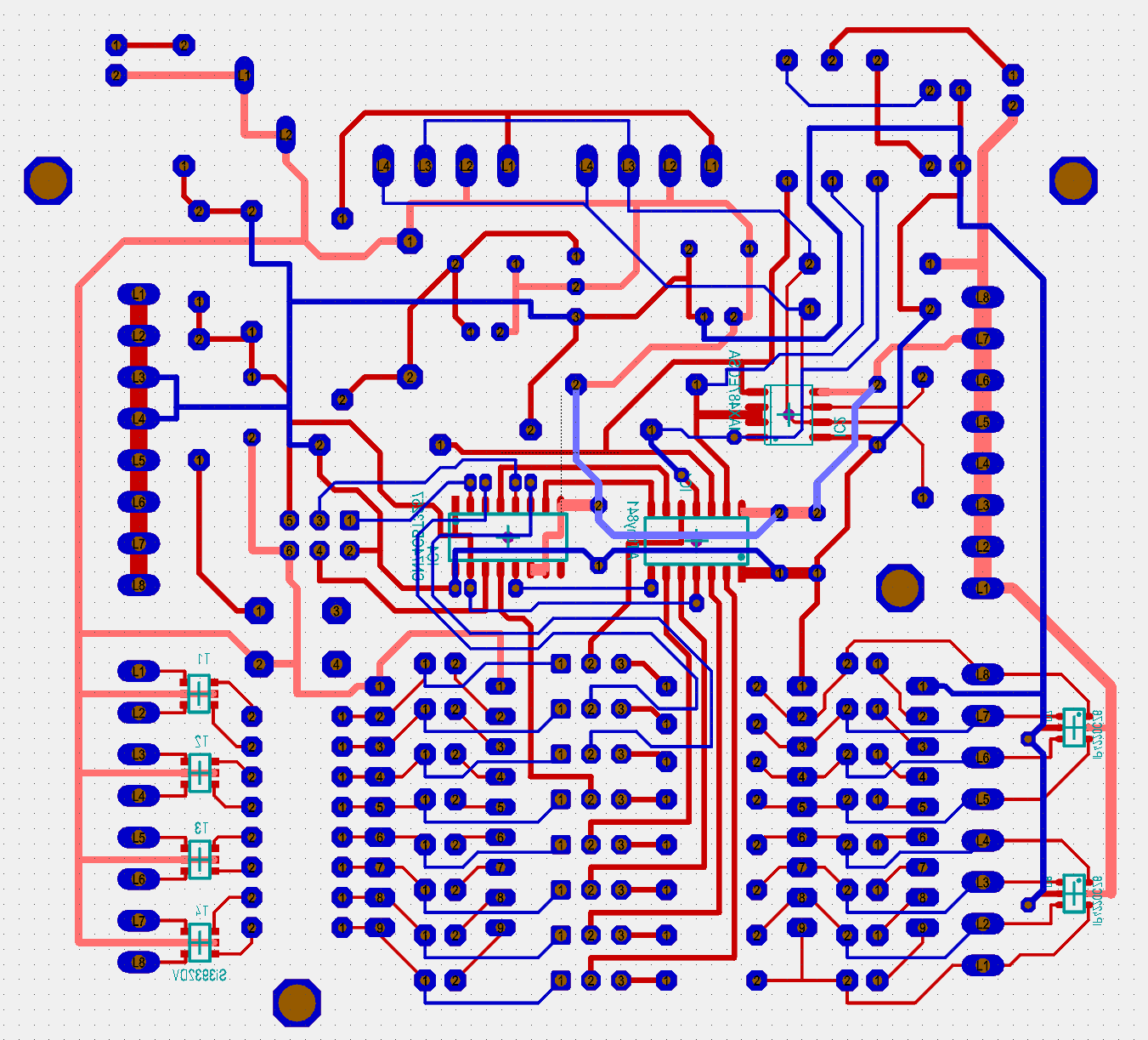

ich würde Euch bitten das einmal anzuschauen. Bevor ich die restlichen
Leiterbahnen verbreitere und Masseflächen erzeuge, hätte ich gern eure
Meinung zum Layout gehört. Vielleicht gibts grundlegende Fehler die ich
nicht sehe.
ich fürchte, das Umschalten der SPI-Pins von Programmieren auf
Normalbetrieb wird so nicht funktionieren.
Du schaltest den OE weg, dadurch werden die A Pins nie mit den B2 Pins
des Multiplexers verbunden.
Zum Löschen soll der Programmer laut Atmel den Reset toggeln. Versichere
Dich besser vorher, was passiert, wenn dabei MISO, MOSI und SCK
rumzappeln.
Die sparsamste Methode wäre eine dritte Steckmöglichkeit für K9, K10,
K11. Oder den ICP Stecker fest anschließen und bei jedem Programmieren
die 3 Steckbrücken ziehen.
Welche Kapazität auf der Reset-Leitung mach Dein Programmer mit ?
Schafft der die 47nF ?
Willst Du den Bus nach außen wirklich immer terminieren ? Oder wäre es
nicht besser noch zwei Steckbrücken zu spendieren, um das schnell ändern
zu können ?

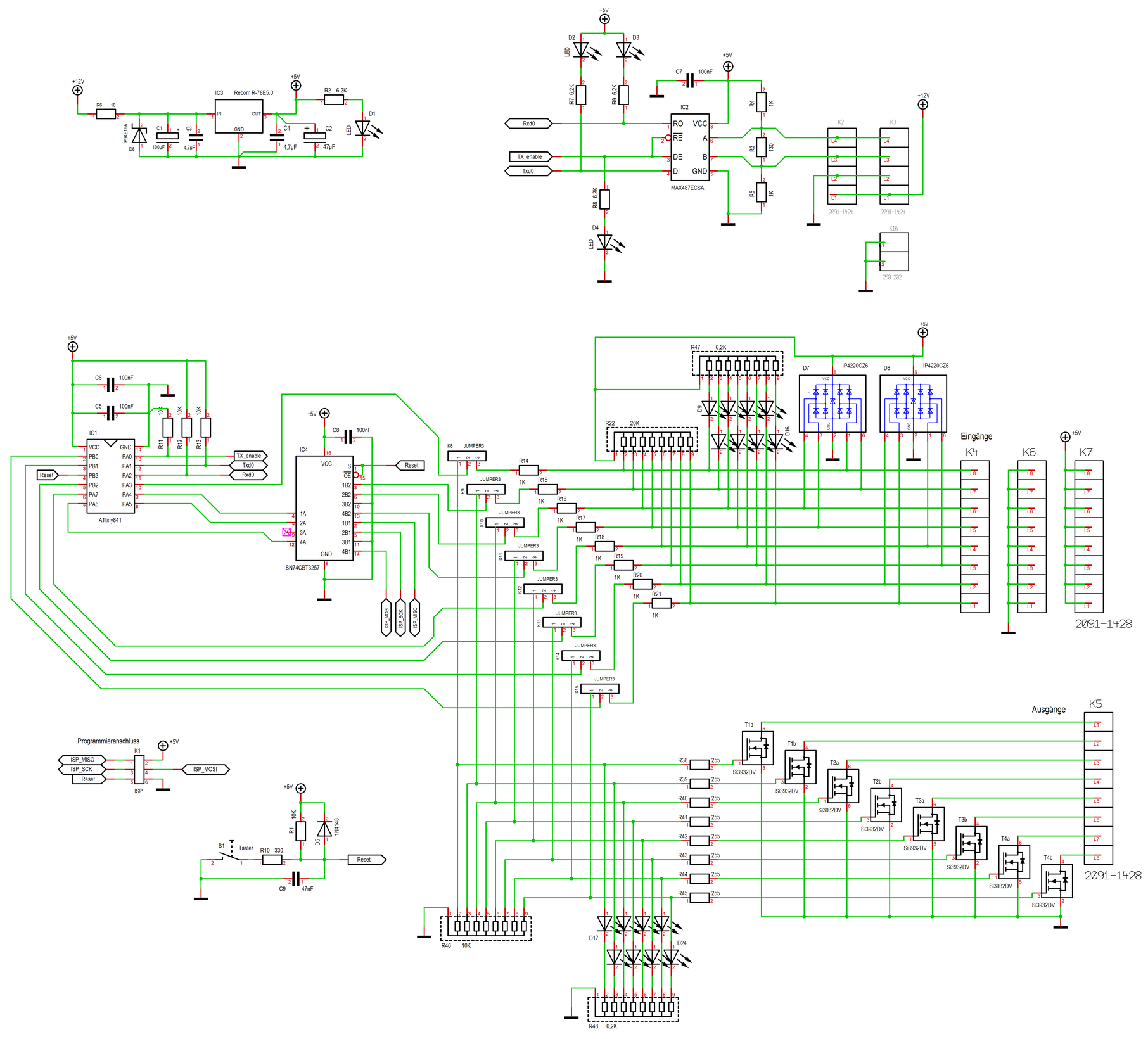

OP
ich hätte Bein und Stein geschworen das OE und S richtig beschalten
sind. Aber nö, ist falsch. Ärgerlich. Aber noch nicht zu spät. Danke für
die Info.
Die 47nF sind schon halbiert, laut AVR042 Design Guide. Mein Programmer
ist ein "AVR ISP mkII".
Die Terminierung wird nur auf 2 Platinen bestückt.
Ohne SN74CBT3257 wäre natürlich prima. Wenn das alles nur Eingänge
wären, würde ich auch kein Problem sehen. 1k Serienwiderstände sind
drin. Nur wenn die Leitungen als Ausgänge gejumpert sind, sehe ich
Probleme mit den Pulldowns und dem Mosfet Gates. Also nicht das schalten
der Ausgänge an sich, sondern die Gate Umladelast für den Programmer.
Auch wenn alle Stecker abgezogen wären, die Gates bleiben als Last dran
und würden immer kurz im Takt bis zu 20mA belasten. Das kann der
Programmer sicherlich nicht leisten.
Wenn das Probleme macht, dann könnte ich mir noch vorstellen, den "S"
Eingang vom SN74CBT3257 über einen einzigen Jumper per Hand zu schalten.
Ohne Resetleitung vom µC.

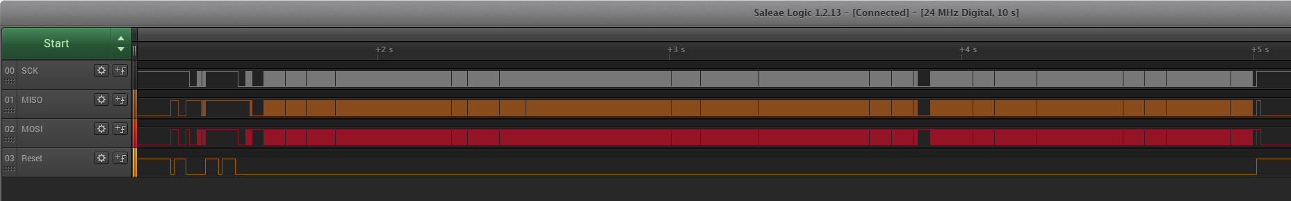

Veit D. schrieb:
> Hallo,
> habe die ISP Pins angeschaut. Tatsache, die zappeln alle vorm
> eigentlichen neu flashen. Sehr interessant.
Das ist die Angst des Kontrollers, das neue Programm nicht korrekt
ausführen zu können.

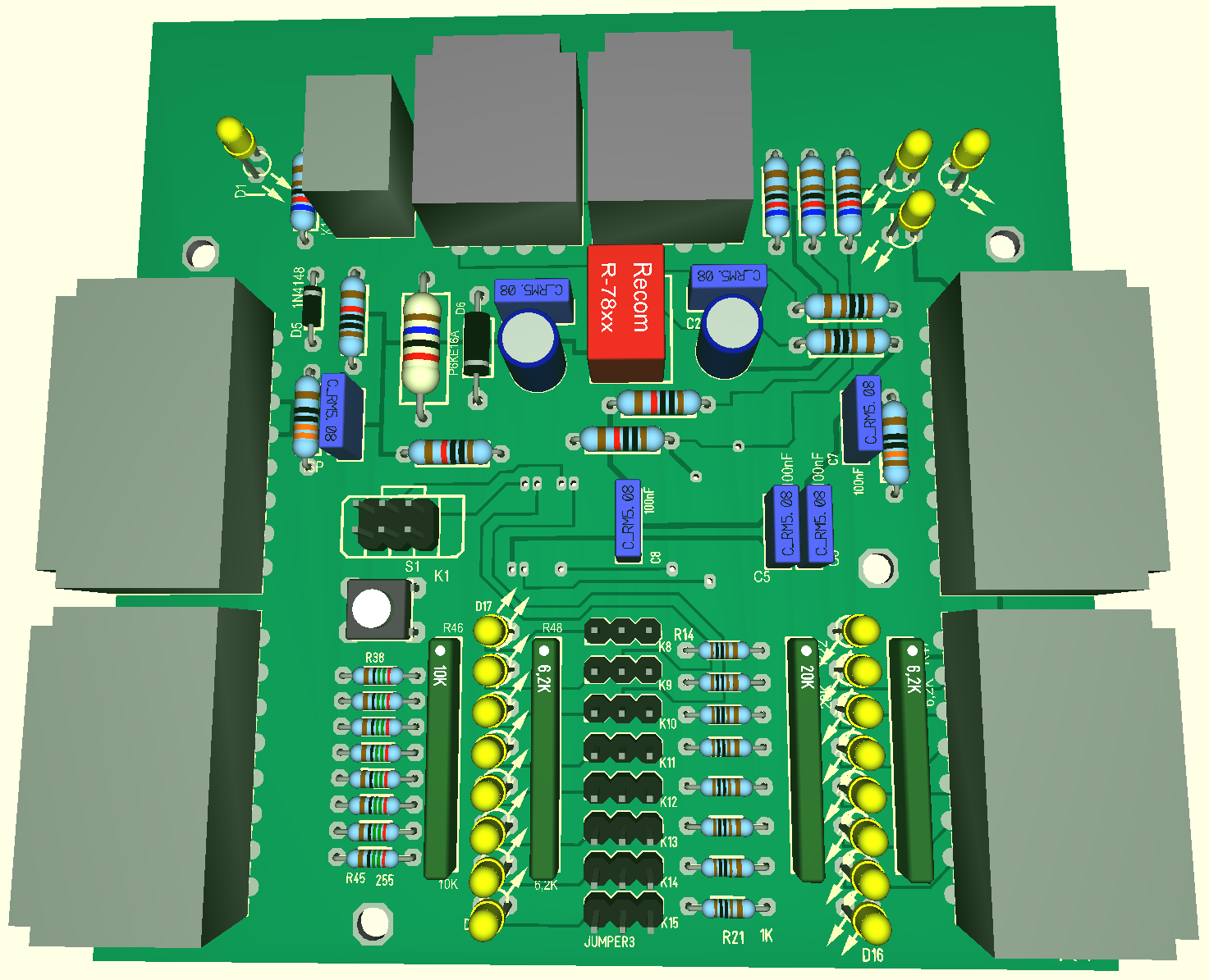

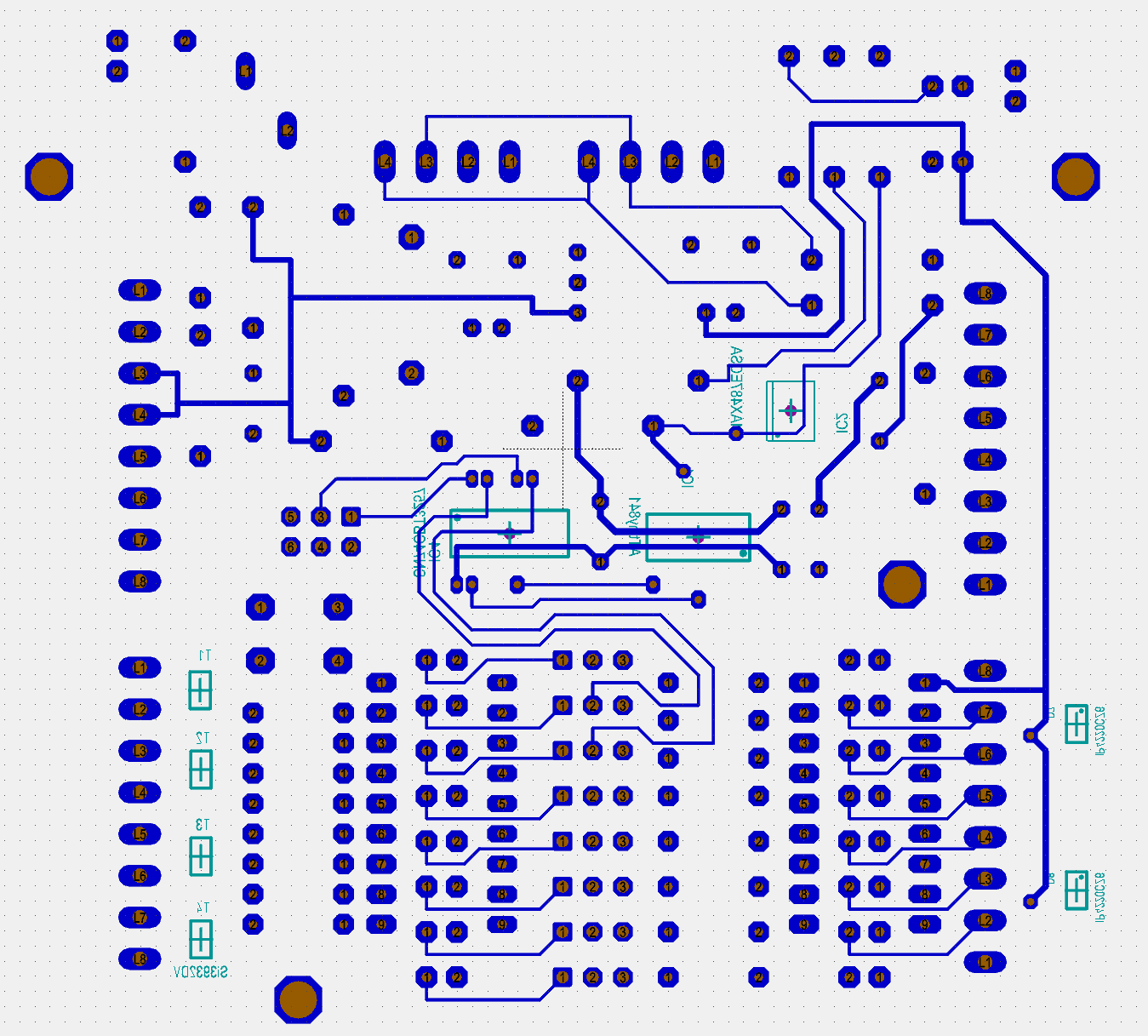

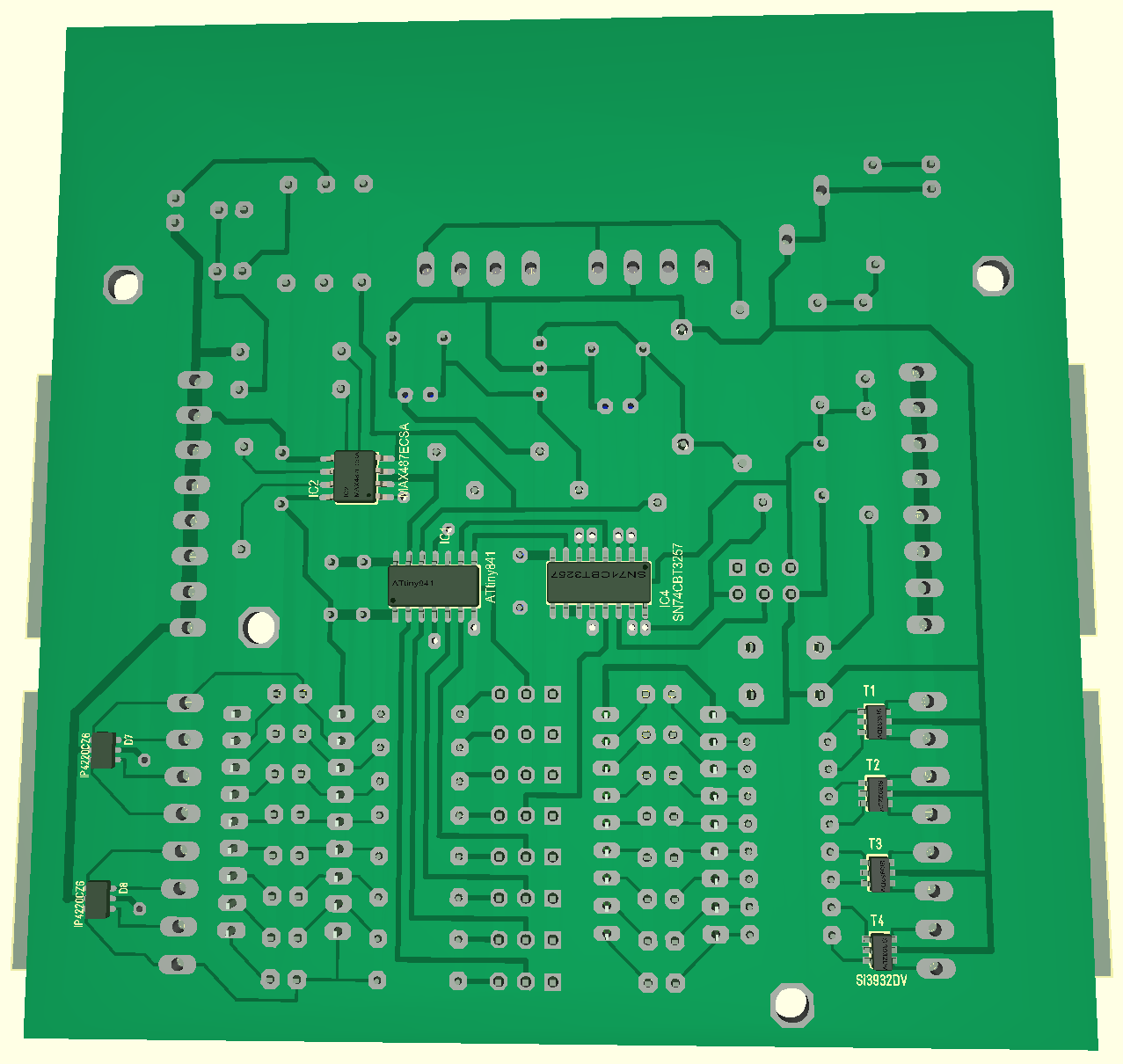

Das Layout ist so naja.
Wenn du nicht planst das von alten Maschinen bestücken zu lassen kannst
du jedes Bauteil auch beliebig in grob 1° Schritten um 360° rotieren,
45/90° sind aus Zeiten als Bestückungsautomaten das schlichtweg nicht
konnten. Kommst du damit auf ein besseres Layout und fertigst eh nur
eine Platine die du selbst bestückst kannst du das ruhig machen.
Zudem brauchst du auch keine 45° Kanten an die Leiterbahnen, stell
einfach auf Kurvenform um und fertig.
Wieso nimmst du noch THT Bauteile? Setz doch ganz auf SMD, Bohrlöcher
kosten Geld und die Bestückung braucht nur länger. ;)
OP
das ist alles rein privat. Ich bestücke das alles selbst. Nur die
Platine(n) lasse ich fertigen. Es wird mehr als eine. SMD vermeide ich
bei Kleinstbauteilen. SMD IC mag ich bis 0,65mm RM.
45° sieht schöner aus. Ich wußte nicht das es keine Beschränkungen gibt.
Was macht das für einen Unterschied obs rund oder gewinkelt ist? Ich
müßte jeden Knick einzeln abrunden.
Was hättest du denn am Layout an sich zu verbessern?
Ist irgendwas zu weit ausseinander platziert oder sowas?
