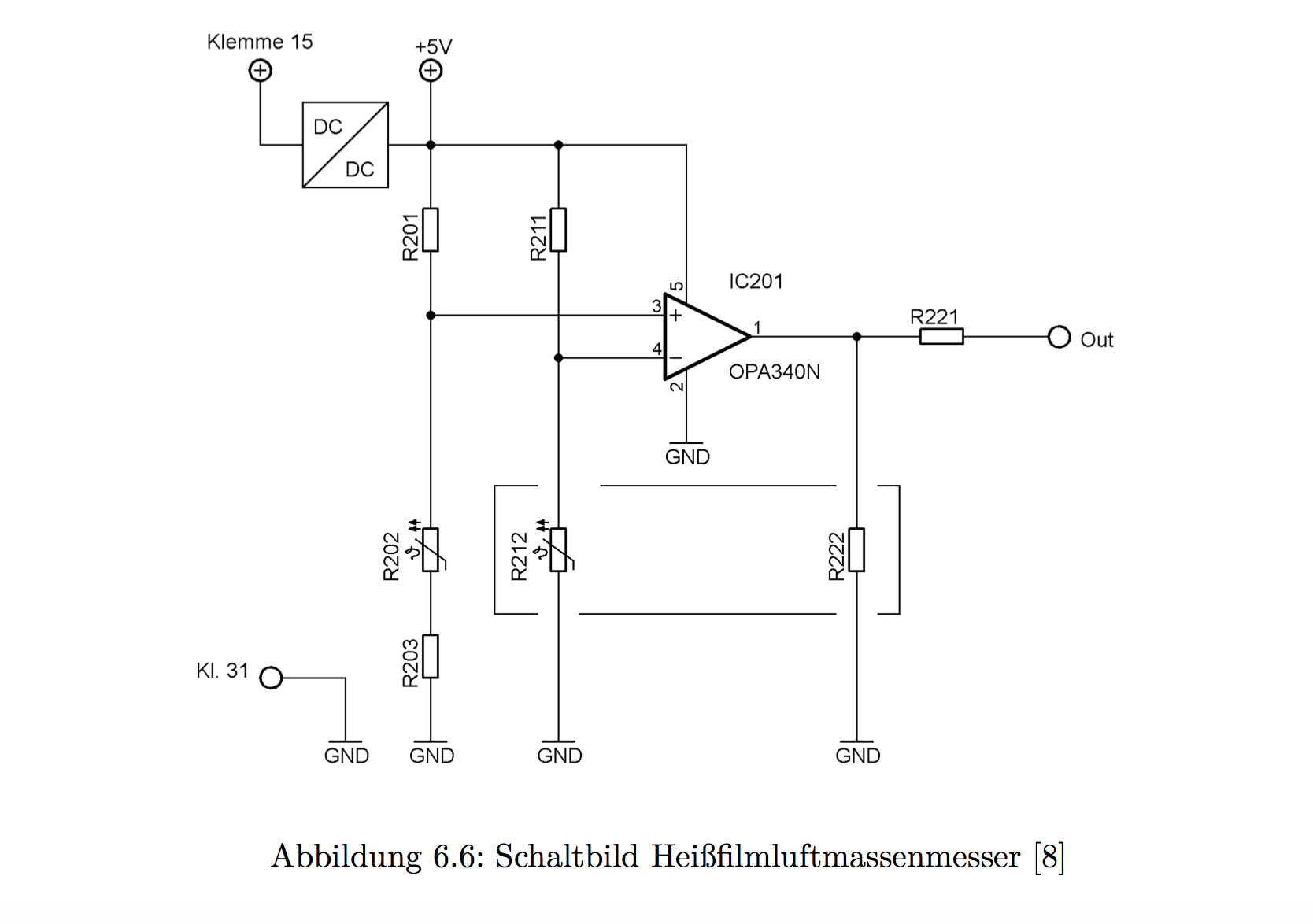

ich habe Probleme eine Schaltung zu verstehen.
Vielleicht könnte mir einer von euch helfen? Ich hätte gern die
Schaltung ausführlich erklärt. Zum Beispiel was macht der
Operationsverstärker da usw.
Ich habe die Schaltung beigefügt. Es geht um einen
Heißfilmluftmassenmesser.
Ich bedanke mich im Voraus.

So wie ich Das verstehe, wird mit R202 das Soll vorgegeben, wohl die
Umgebungstemperatur oder Ähnliches.
Der Temp-Sensor R212 wird von dem Widerstand R222 beheizt, wodurch sich
Dessen Temperatur proportional zur Ausgangsspannung einstellt.
Je nachdem, welche der beiden Spannungen höher ist, schaltet der OpAmp
nach Vdd oder Vss (bzw. nahe an diese Grenzen).
Wenn am + Eingang die Spannung höher als Die am - Eingang ist, schaltet
der Ausgang auf Vdd (nahe +5V), im Umkehrschluss auf GND (0V).
Da keine Mit/Gegenkopplung vorliegt, ohne Hysterese bzw. wohl nur
abhängig durch die Trägheit von R222->R212.

ja es geht um das Auto hier. Die angesagte Luft wird hier ermittelt und
dann an das Motorsteuergerät geschickt. Damit kann man dann den
Verbrennungsprozess steuern.
"Zur Messung wird der vom Motor angesaugte Luftmassenstrom m ̇ an einem
dünnen, elektrisch beheizten Heißfilmsensor R222 entlang geleitet (vgl.
Abb. 6.6). Im Sensor ist eine Regeleinheit integriert, die den Heizstrom
durch den Heißfilm R222 so einregelt, dass der Heißfilm jederzeit etwa
160◦C über der Temperatur der Ansaugluft liegt. Die Temperatur der
Ansaugluft wird mit R202 gemessen, die Temperatur des Heißfilmsensors
wird mit R212 erfasst.
R202 = Temperaturfühler Ansaugluft R222 = Heißfilmwiderstand
R212 = Temperaturfühler
Vergrößert sich die angesaugte Luftmasse, wird dadurch der Heißfilm
entsprechend ab- gekühlt. Daraufhin erhöht die Regelung die Spannung am
Heizwiderstand R222, bis die konstante Temperaturdifferenz wieder
erreicht ist. Diese Regelspannung ist somit ein Maß für die angesaugte
Luftmasse". Das steht als Beschreibung im Skript drin.
Ich verstehe aber nicht warum man hier einen Operationsverstärker
einsetzt. Wird hier die Spannung verstärkt und wenn dann wozu?

Zweitens: Der OPV ist als Regler beschaltet. Der erhöht den Strom durch
R222 so lange, bis am + und - Eingang die gleiche Spannung anliegt. Das
tut er, indem er einfach die Spannung an seinem Ausgang so lange erhöht.
Diese Spannung ist einerseits die Stellgröße für den Regelkreis selbst,
andererseits auch die Ausgangsspannung für das Steuergerät.

Es  steht drin, dass der OP die Spannung am Widerstand R222 erhöht, bis
die Temperaturdifferenz erreicht wird.
Ja mir es geht es darum zu verstehen wozu die Widerstände da sind.
Also z.B. R 211 und R201. Kann die Schaltung auch ohne sie auskommen?
Also angekommen die Luftmasse wird jetzt eingeleitet. Diese fließt am
Widerstand R222 vorbei und kühlt ihn ab. Damit fällt die Spannung ab,
weil die Temperatur niedrig ist. Nun erhöht der OP die Spannung am R222
bis die Temperatur 160°C über der Ansaugluft liegt. Diese Temperatur
wird mithilfe R202 gemessen, wieder mit einer Spannung. Also brauchen
wir immer eine bestimmte Spannungsdifferenz zwischen den Widerständen
R222 und R 202.
EDIT: mich würde es noch interessieren wie der OP jetzt die Spannung
erhöht. Wie funktioniert das?

Nein. Widerstände/PTCs sind keine Spannungsquellen.
Guck dir mal das Funktionsprinzip einer Wheatstoneschen Messbrücke an.

Ich glaube, dass hier der unbekannte Widerstand R212 ist. Es wird die
Spannung am widerstand R202 gemessen, die sich aus dem Luftmassenstrom
ergibt.
Daraufhin erhöht der OP dann die Spannung am R222 damit sich eine
Temperaturdifferenz von 160°C ergibt zwischen dem Widerstand R222 und
R212.
Trotzdem verstehe ich die Regelung nicht. Woher weiß der OP, wie er
seine Spannung erhöhen muss über den Widerstand R222?

Der OpAmp sollte hier als Komparator fungieren - wenn zu kalt, Spannung
raus, wenn zu warm, Spannung weg.
Da die Rückkopplung nur indirekt durch das Beheizen des 2.ten
Temp-Fühler vorliegt, dürfte sich eine gewisse Gemächlichkeit/Trägheit
entwickeln - denke, die Schaltung 'taktet um die 160° Differenz herum'.

Wenn du den + Eingang meinst: Dann versucht der OPV auf 0V zu regeln.
Und zwar alles. Dann fließt nirgendwo Strom, die ganze Schaltung lässt
sich einsparen.
Wenn du den - Eingang meinst: Dann gibt der OPV ständig voll Stoff und
heizt den Widerstand bis er seine Maximaltemperatur erreicht hat. Das
ist sinnlos, die ganze Schaltung lässt sich dann einsparen.
Erst die Regelung macht die Schaltung sinnvoll. Und dafür muss ein
geeigneter Sollwert vorhanden sein (Spannung an +) und eine invertierte
Rückführung (Messspannung am - Eingang).
