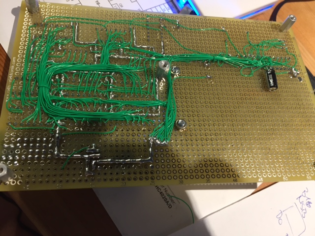

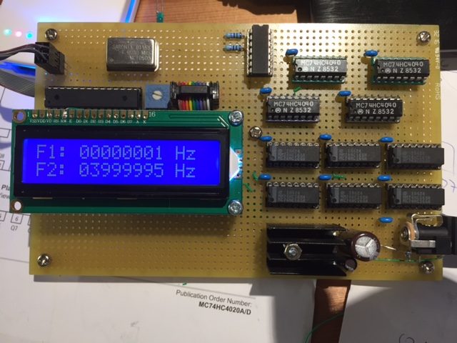

Hallo zusammen
Ich habe mir gestern kurzerhand einen Frequenzzähler aufgebaut.
Zwei Kanäle mit je 24bit Zählerstufe (zwei HC4040) pro Kanal.
Für die Datenausgabe der 48bit zum Controller dienen sechs
Schieberegister (HC165).
Das funktioniert soweit so gut.
Meine idee war, dass ich auf dem Mikrocontroller genau 1s warte, dann
bei den Schieberegistern das Parallel Load durchführe (nun sind die
Werte ja gespeichert.) Dann direkt dannach beim Zähler einen Reset
durchführe.
Nun habe ich ja die Frequenz in Herz.
Zu Testzwecken, habe ich den Oszillator (Kein Quarz!) des
Mikrocontrollers, welcher 4MHz hat, an den Eingang angeschlossen.
Meiner Meinung nach, müsste ich nun immer ganz exakt, 4MHz messen
können.
Denn der Timer Interrupt kommt ja nach genau 4 000 000 Pulsen.
Und in dieser Zeit, hat der Zähler ja genau 4 000 000 Pulse gesehen.
Leider Gibt es einen offset von etwa 4-6 Hz sowie einen Jitter von 3 Hz.
Meine Interrupt routine:
ISR (TIMER1_COMPA_vect)
  //Daten speichern
        //PL ist ständig aktiv und wird erst hier inaktiv.
        //Somit wird etwas zeit gespaart im Interrupt.
  PL_1;
        RST_1;
        RST_0;
  spiData = 1; //Flag, damit die Daten im main loop verarbeitet werden
Hat jemand eine Idee, wo hier das Problem sein könnte?
Danke!
Genaue Augangsimpulse erzeugt man mit Compare-Registern und nicht durch
laufzeitabhängige ISRs.
Wenn Du schon einen AVR verwendest, nutze die Input-Capture Funktion von
Timer 1 und baue Dir gleich einen reziproken Frequenzzähler.
Im Herzen nutzen Dir die Frequenzen nur in einem sehr schmalbandigen,
niederfrequenten Bereich. Für die Auswertung würde ich die Einheit Hertz
bevorzugen ;-)
von Axel S. (a-za-z0-9)
Ja. Du machst es falsch.
Wenn du ein Intervall von exakt 1s Länge erzeugen willst, dann kannst du
Software vergessen. Nutze statt dessen die Output-Compare Funktion eines
Timers.
Allerdings sind reine Zählfrequenzmesser nicht sonderlich praktisch;
z.B. versagen sie komplett bei niedrigen Frequenzen. Ein Reziprokzähler
ist nicht aufwendiger und hat eine konstante Auflösung (Anzahl gültiger
Stellen) über den gesamten Meßbereich.
Eine Suche hier im Forum liefert etliche Treffer. Das Meßverfahren habe
ich im Artikel Frequenzzählermodul erklärt.

von Stefan F. (Gast)
Interrupt-Routinen werden bei AVR's nicht sofort bei Auslösung, sondern
einige Takte mehr oder weniger spät ausgeführt. Ich glaube es waren bis
zu 7 Takte verzögerung.
Das "bis zu" ist der Jitter, den zu beobachtet hast.

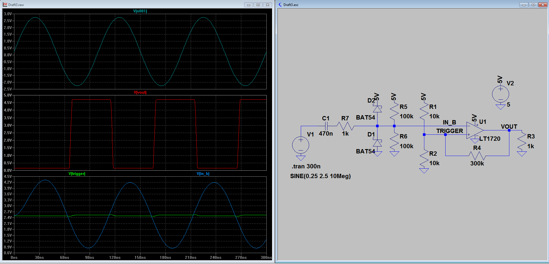

Ich bin aktuell daran, den neuen Counter zu entwerfen.
Momentan bereitet mir die Eingangsstufe etwas Kopfschmerzen.
Was wäre hier alles wünschenswert?
Beim Counter gehe ich mal von 0.1 .. 50MHz aus.
Aktuell habe ich einen einfachen Komparator vorgesehen.
Scheint aus meiner Sicht ideal. Aber vielleicht sehe ich hier wieder was
nicht. Bin um Inputs dankbar. Anbei der Eingang.
Mit R2 bzw allgemein mit dem Spannungsteiler am + Eingang, könnte die
Schwelle des Triggers definiert werden.

Ich hätte gerne einen Eingang von 200mVpp-50Vpp @ 0.1 - 50MHz
Sowie einen DC Bereich.
Leider kann dass der Counter von Mino nicht.

Zunächst zur Eingangsstufe:
Sofern man sehr niedrige Frequenzen erfassen möchte oder auch eine reine
Zählfunktion programmieren möchte, empfiehlt es sich, den Eingang
DC-gekoppelt auszulegen. In der Praxis braucht man ferner einen
hochohmigen Abschwächer, um Mehrfachzählungen durch Übersteuerung
auszuschließen, ein zuschaltbares Tiefpassfilter und einen einstellbaren
Offset, um bei 'komplexen' Eingangssignalen einen geeigneten
Triggerpunkt verwenden zu können. Dazu habe ich ein Schaltungsbeispiel:
http://mino-elektronik.de/fmeter/eingangsstufe.htm
Leider ist der PMBFJ620 nicht mehr erhältlich und der MAX961

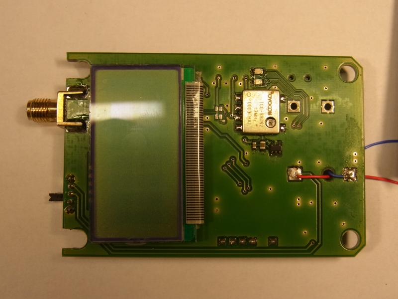

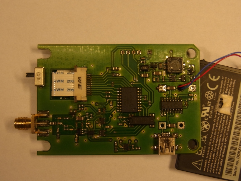

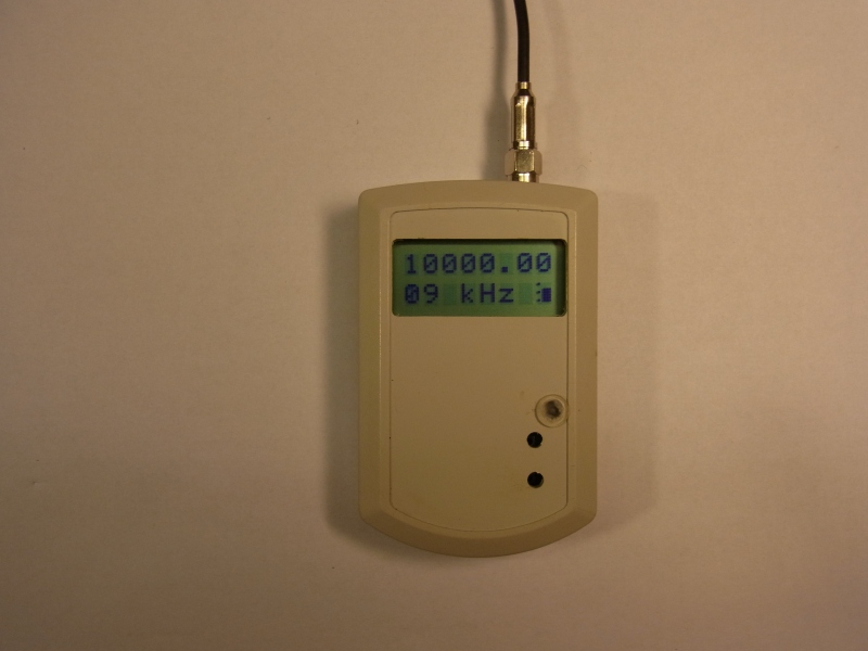

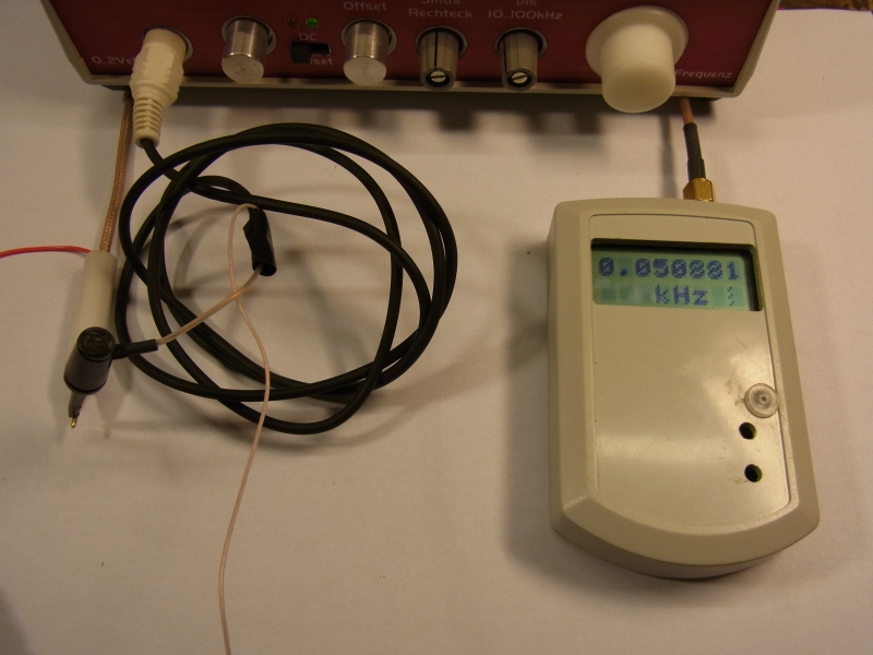

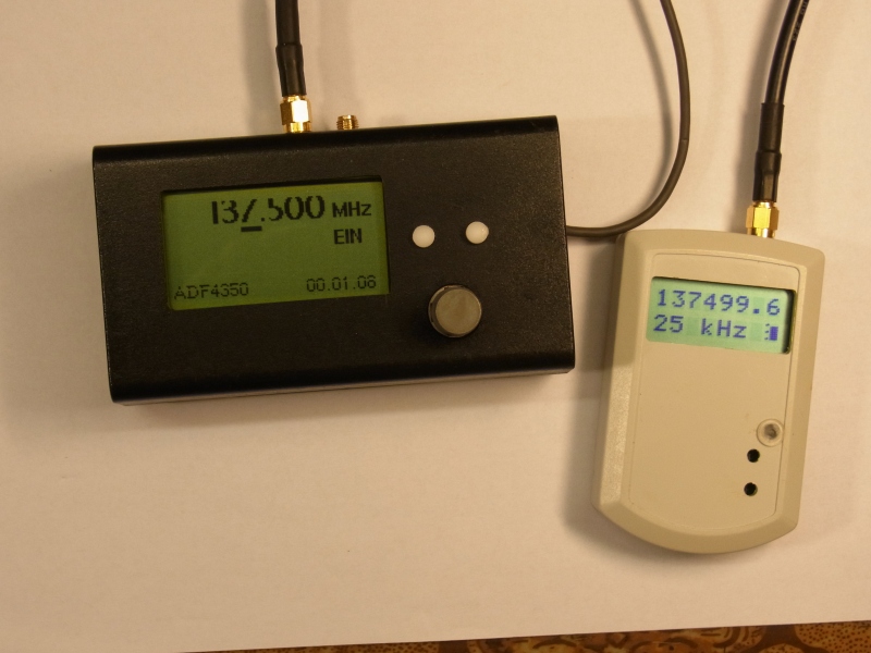

von W.S. (Gast)
Also Holger,
was willst du primär: brauchst du in erster Linie einen Frequenzzähler,
oder liegt dir eher daran, sowas selbst zu bauen?
Es geht auch deutlich einfacher, ich hänge dir mal ein paar Bilder dran.
Der µC ist ein billiger einfacher PIC16F716, der Komparator am Eingang
ist ein ADCMP600 oder ein MAX999, die beiden Tore für Input und Referenz
sind zwei NC7SZ125, die Referenz ist ein TCO-990 von Toyocom und der
Quarz für den PIC ist fast egal, hier 18.432 MHz aus der Bastelkiste.
Das Ganze ist ein Reziprokzähler mit einer Torzeit im Bereich so etwa um
1 Sekunde herum (hängt ja vom Eingangssignal ab). Zusätzlich hat er noch
nen Pegelmesser, dessen Anzeige sieht man im Display unten rechts.
Ich hatte mir das Teil mal vor Jahren gebaut, um auch "im Feld" nen
Frequenzmesser zu haben. Ja, geht auch für 2m (grad so)
Die Eagle-Files und die PIC-Quelle hab ich grad nicht zur Hand, bei
Bedarf mußt du das einfach mal ansagen, dann findet sich das.
W.S.
