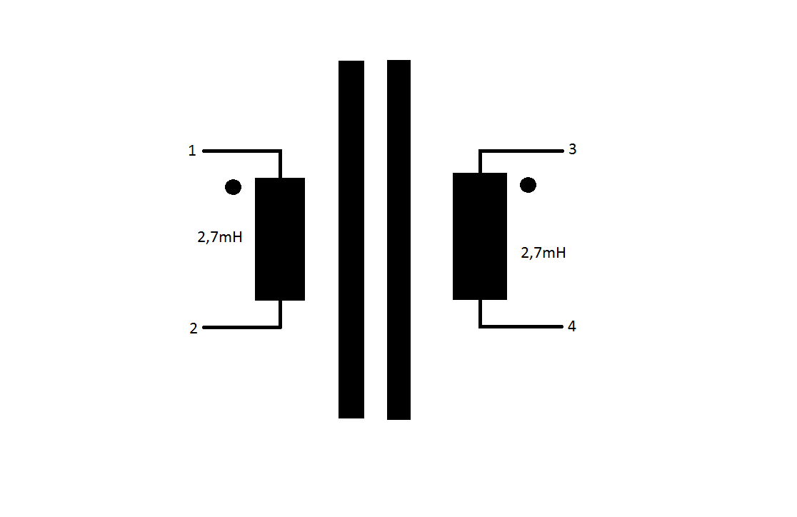

habe hier eine paar kleine Trafos mit der Bezeichnung MN606-2700. Sie
haben zwei Windungen und laut einem engl. Datenblatt sind es "Common
mode transformers", was lt. Übersetzer "Gleichtakttransformatoren"
bedeutet.
Wofür werden solche Transformatoren eingesetzt?
Danke Georg für den Link!
Wenn ich es richtig verstehe, wird der "Common mode transformer" als
eine Art Trenntransformator eingesetzt (beide Wicklungen haben ja die
gleiche n-Zahl)!?
THOR schrieb:
> Nee, das ist falsch. Das wäre die common mode choke.
Ja, das ist richtig.
Beide sind prinzipiell identisch gebaut (wie Trafos), mit dem Trafo kann
man Gleichtaktsignale ab DC entfernen (trennen -> Trenntransformator),
die Gleichtaktdrossel (stromkompensierte Drossel) ist für hohe und
höchste Frequenzen geeignet.

Falk B. schrieb:
> Wahrscheinlich
hilft wenig weiter.
Der common mode transformer soll Gleichtaktsignale unterdrücken. Dazu
gehört ein spezieller Aufbau der Wicklungen, um kapazitive Kopplungen zu
vermeiden. Mit einem Balun hat das nichts zu tun.

Aha, es gibt ihn also doch, den Gleichtakt-Transformator.
Eins ist aber auch klar: Er hat mehr als zwei Wicklungen, damit der
Gleichtakt von zwei oder mehr Primärspannungen in eine Sekundärwicklung
übertragen wird. Da das Teil, das hlm beschreibt, aber nur zwei
Wicklungen hat, handelt es sich um eine Gleichtakt-Drossel.
