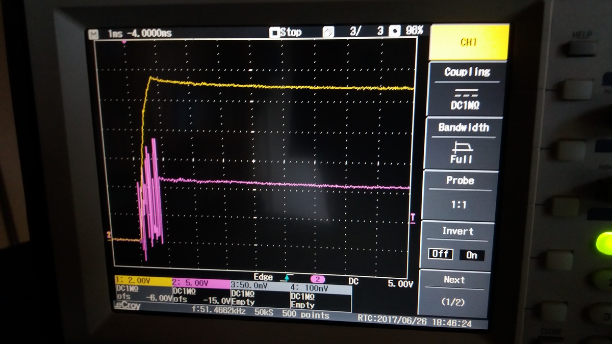

Hi Zusammen
Ich hab einen LM2678 in Verwendung für eine 5V Versorung einiger
ATMegas. Für gewöhnlich fliessen lediglich bis rund 300mA, jedoch zieht
die Schaltung auch bis zu 2A, wenn alle Verbraucher eingeschaltet sind.
Mein Problem: Die Regler gibt eine sehr glatte 5V-Spannung aus, jedoch
erst nach einigen millisekunden. Beim Einschalten des Reglers jagt es
mir die 5V Linie auf gute 12V hoch, was die Mikrocontroller wohl nicht
lange mitmachen werden.
Was wären eure Vorschläge, um dies zu verhindern? Ich hatte bisher an
eine Z-Diode gedacht mit Vz 5.5-6V, weiss aber nicht, ob es da noch
bessere Möglichkeiten gäbe.
Falls mehr Informationen über die Schaltung notwendig sind, kann ich
gerne den Schaltplan hochladen.
lg Llemaban

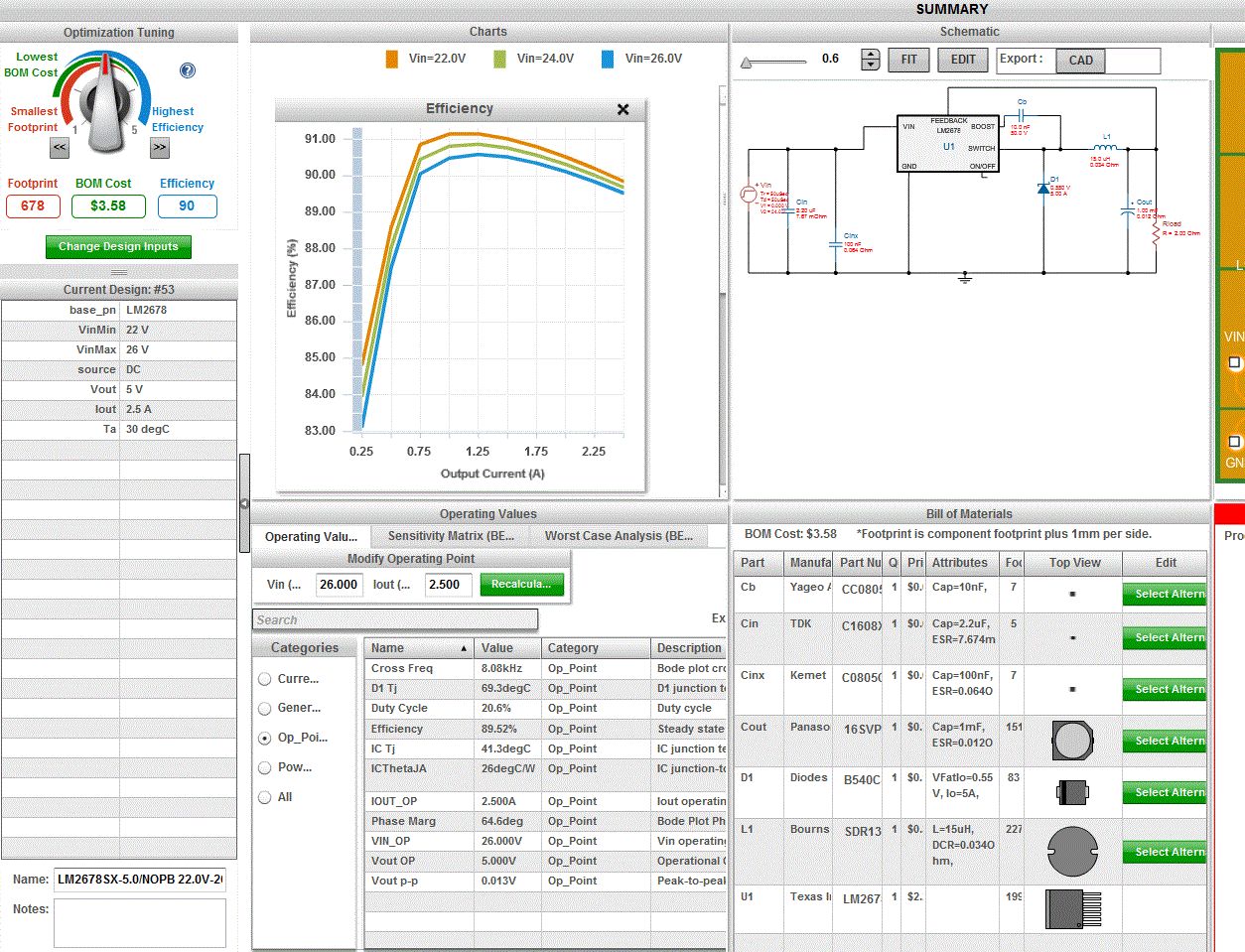

Oh schon so viele Antworten, danke erstmal
Schaltplan stammt aus dem Webbench von TI, Bauteile davon ebenfalls
übernommen. Der Regler ist nicht defekt, kann ich schon im Voraus
garantieren.
Ich vermute eher, dass genau im Einschaltmoment der Ausgangsstrom noch
extrem niedrig ist (sicher unter 10mA), da die Verbraucher erst nach und
nach einschalten. Die Spannungsquelle des Reglers liegt bei 24V, somit
vermute ich, dass der Regler einfach genau im Einschaltmoment einen
"Peak" erreicht (evtl auch etwas lange FB-Leitung), doch ihr seid da
eher die Profis...
Im Anhang noch ein schneller Auszug aus dem Webbench.
Die Bauteile dazu:
Cin: GRM219R61H225KE15D
Cinx: standard Kerko 100uF (direkt zweischen Input und GND des Reglers)
Cb: standard Kerko 10nF
Cout: 2x A750KS567M1CAAE014
L1: MSS1210-333MEB
D1: SB540
Alle Bauteile neu gekauft bei Farnell, nichts irgendwo ausgelötet oder
so.
@Kurt: hochfahren der Eingangsspannung kann ich leider nicht
realisieren. Spannung an oder aus, aber kein hochfahren möglich.
Weitere Infos notwendig?
lg Llemaban

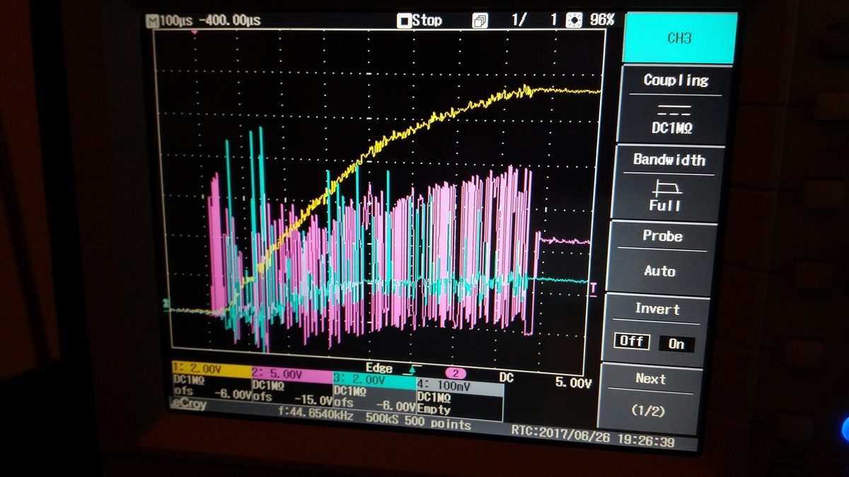

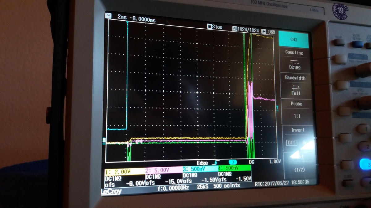

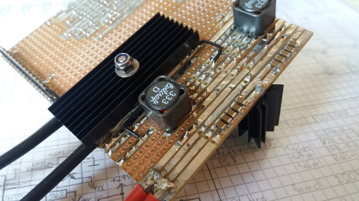

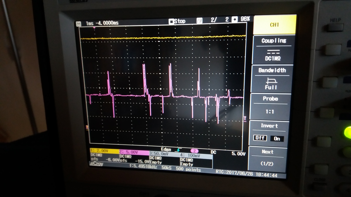

Gast #5054118
Im Anhang noch die Bilder der Einheit des 5V Reglers (Rasterplatine).
Alles was auf der Oberseite links vom Kühlkörper ist, ist vom 5V Regler,
rechte Seite ist ein 12V Regler.
Ich habe gerade einen Versuch mit Last am Ausgang gemacht. 100Ohm
Widerstand angehängt und den Regler gestartet: Wie erwartet war dieser
"Peak" fast nicht mehr vorhanden.
Ich habe leider kein Oszi zur Hand, um die genauen Werte präsentieren zu
können. Augemessen ist das ganze mit Multimeter und einem Komparator, um
den Peak-Wert genauer zu erfassen. Ich werde jedoch eins besorgen für
nächste Woche.
Das ich für diese Ströme bis 300mA einen Linearen Regler verwenden
könnte war mir schon klar, doch ich wollte alles über diesen einen
Regler laufen lassen.

Ist es die Festspannungsversion des Reglers, oder die einstellbare
Variante? Bei letzterer steht explizit im Datenblatt, das man den
Widerstandsteiler und dessen Leiterzüge abseits des Magnetfeldes der
Induktivität platzieren soll.
Außerdem, wenn ich den Lochrasteraufbau richtig deute, ist da ein 4,7n
Boostkondensator verbaut. Das Datenblatt empfiehlt 10n.
Das würde sich mit dem oben beschriebenen Effekt einer zu hohen
Gatekapazität decken, da der Boost-C dann in die Knie geht.
Als "Pflaster" für die Symptome ginge auch noch eine TVS-Diode.
Warum verwendest du für 2A eigentlich einen 5A Regler, wenn es ein
LM2576 für 3A ebenso schafft? Möglicherweise ist der nicht so zickig.
Der verwendet intern schon mal keinen Power-FET, sondern einen bipolaren
Transistor.
Gast #5055927
Hallo Zusammen
@Gerald: Da hast du dich versehen, da ist ein 4k7 NTC, der boost
kondensator ist 103 -> 10nF. Aber der ist ganz klein versteckt, sieht
man auf dem Bild nicht wirklich.
Bezüglich wieso LM2678; daran ist wohl der Webbench schuld ;) der hatte
mir diesen als "am besten" vorgeschlagen.
Ich habe die Einstellbaren Regler verwendet (LM2678-ADJ), auch wenn es
die fixen für 5 und 12V gibt. Die Feedback Leitung ist tatsächlich
unglücklich nahe an der Spule, aber in den Bildern findet man was
interessantes (zumindest für mich)...
Gelb: Ausgang nach dem Kondensator
Rot: Ausgang am Regler
Blau: Feedback
Bei beiden Reglern ist ein richtiges Rauschen in den ersten 800us zu
sehen, doch auf einmal wird FB glatt. So als ob der Regler erst nach
800us weiss, was er tut. Zu dieser Zeit ist der 5V Regler bereits auf
12V (beachte FB, diese ist bereits über 2V!?), danach lässt er die
Spannung bis rund 5.1V konstant fallen und dann hält er diese
wunderschön. Ausgang am Regler pulsiert, FB aber bleibt schön konstant
ohne Störungen.
Beim 12V Regler ist es iwie genau verkehrt. Er steigt nur bis etwa 9.5V.
Erst danach ist ein "kontrolliertes" Pulsieren zu erkennen und er steigt
auf 12V an.
Ist es möglich, dass die Eingangsspannung (24V) noch nicht sauber ist
und die beiden Regler deswegen sollche komischen Schwingungen in den
ersten 800us aufweisen?
lg Llemaban

Gast #5057239
Nein nein nein und nochmals nein.
Dieser Kollege will einfach nicht...
Das selbe Ergebnis wieder, nur halt eben zeitverzögert. (Siehe Bild)
Gelb: Augang am Kondensator
Blau: Versorgungsspannung (24V)
Grün: ON/OFF am Regler
ON/OFF schwingt auf dem Bild ziemlich start, ich habe es probehalber mal
mit einem 100nF Kondensator geglätet... Spannung steigt dann schön an,
jedoch immer noch das gleiche Endergebnis.
Ich habe die 24V nun ebenfalls mal untersucht, diese bleiben ziemlich
stabil während die beiden Converter starten.
Ich weiss nicht mehr weiter... Ich könnte höchstens den Regler wie
vorher ohne Zeitverzögerung starten, den Ausgang dann aber erst bei
Sollspannung freigeben. Wäre jedoch auch nicht Sinn der Sache.
Was sagt ihr? Regler lieber komplett neu machen?
lg Llemaban
