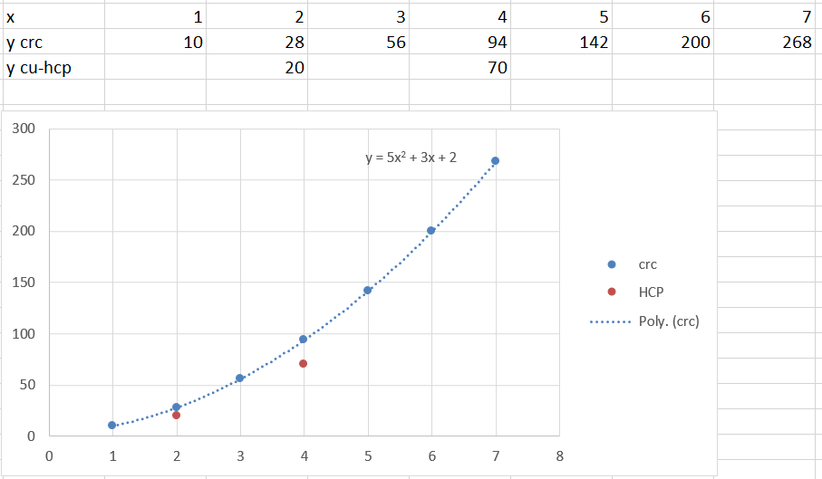

ich untersuche derzeit einen bestimmten Kupfertyp (Cu-HCP) zu dem ich
nicht alle temperaturabhängigen Eigenschaften besitze. Teilweise sind
nur Eigenschaften bei Raumtemperatur bekannt.
Nun habe ich Daten aus dem CRC-Handbook für Kupfer. Hierbei gibt es
allerdings Abweichungen zu dem Kupfertyp Cu-HCP.
Daher ist nun mein Ansatz gewesen, die CRC-Kurve darzustellen und diese
dann herunterzuskalieren mit einem Skalierungsfaktor, sodass die Kurve
gut passt für das Cu-HCP.
Wie kann ich nun berechnen, welcher Skalierungsfaktor optimal ist?
Beigefügt ist nun eine fiktive Kurve CRC-Handbook und fiktive Werte von
CU-HCP.
Weiß jemand, wie man nun die CRC-Kurve herunterskaliert, sodass sie für
die CU-HCP-Werte optimal passt oder schlägt sonst vielleicht jemand
einen anderen Ansatz vor?
LG Sarah

Naja, mit nur zwei gegebenen Punkten ist das schon gewagt.
Ich habe mal zwei weitere angenommen (1:10 und 3:40) und bin auf
5x^2-5x+10 gekommen (zweiter Wert):

was du suchst nennt sich Ausgleichsrechnung oder denglisch fitten.
GNUplot ist ein kleines Programm, was das gut und einfach kann. Du gibts
die Datenpunkte und die Funktion an und sagst ihm, welche Parameter in
der Funktion es optimieren soll.
Gruß Kai

#5054521
Da das fitten von Daten per fertiger Software (GNUplot) schwierig zu
sein scheint hier mal das Problem aufgearbeitet. In der Datei fit.plt
muss entsprechend der Dateipfad auf den Ort der "Daten.txt" Datei
abgeändert werden. Wenn der Zusammenhang der beiden Kurven ein anderer
als eine reine Skalierung ist muss die zu fittende Funktion natürlich
entsprechend angepasst werden.

OP #5054656
Hallo Kai,
der Wert von 0,74 würde sehr gut bei dem Beispiel passen und scheint die
Aufgabe zu lösen.
Ich würde aber gerne das Prinzip dahinter besser verstehen und die
Optimierung mal von Hand durchführen.
Daher wäre mein Ansatz, mal einen Skalierungsfaktor auszuprobieren (wie
bei dir der Faktor 0,5) und dann berechne ich damit die
Standardabweichung. Anschließend probiere ich weitere
Skalierungsfaktoren und der Faktor, wo die Standardabweichung am
geringsten ist, bietet mit die am besten passende Kurve.
Kann man das so sagen?
LG Sarah
#5054678
Vereinfacht nimmt man die die Funktion mit den geschätzten
Startparametern und rechnet ihren Wert für alle Stützstellen
(x-Koordinaten) die man hat aus und bildet jeweils die Differenz zu den
Messwerten. Die Abweichung wird quadriert und aufsummiert (Stichworte:
Ausgleichsrechnugn, Least-Squares-Fit, quadratische Ausgleichsrechnung).
Danach wird einer der Parameter verändert und wieder die quadratische
Abweichung ausgerechnet. Wird die Zahl kleiner, da wurde der Parameter
"korrekt" verändert, wird sie größer, war die Veränderung "falsch".
Zur Veränderung des Parameter gibt es diverse Methoden (Gardient decent,
Newton, Gauss-Newton, Levenberg, Marquard-Levenberg). Die
Levenberg-Marquard-Methode (im Englischen wird die Reihenfolge der Namen
vertauscht) ist dabei eine sehr ausgefeilte Methode, die schnell ein
sehr gutes Ergebnis liefert.

OP #5054794
Hallo Kai,
vielen Dank für die Informationen!
Deine Erklärung ist klar verständlich und ich habe mich mal per Hand
iterativ dem Wert genähert und es funktioniert so wie du sagst.
Ich werde das ganze mal mit einem Programm iterativ nähern über
Bisektion und denke, das sollte so ganz gut funktionieren.
Insgesamt ist das, denke ich, der beste Ansatz wenn unzureichende
Materialparameter vorhanden bzw. besser als wenn man die Daten von
normalem Kupfer aus dem CRC-Handbook nimmt geschwige denn nur mit den
Vorhandenen arbeitet.
Danke nochmal für die ausführliche Erklärung, hat mir sehr weiter
geholfen :-)
LG Sarah
Moderator #5055125
Wobei du dich natürlich fragen müsstest, ob und warum eine Skalierung in
y-Richtung tatsächlich zum gesuchten Ergebnis führt. Warum nicht eine
Skalierung in x-Richtung? Oder eine Verschiebung in y- oder x-Richtung?
Oder vielleicht sogar eine Kombination aus mehreren davon? Ist überhaupt
eine Parabel die richtige Näherungsfunktion? Oder passt die zufällig bei
dem im CRC-Handbook beschriebenen Kupfertyp ganz gut, bei deinem Cu-HCP
aber nicht?
Auf der anderen Seite beschreibt die von dir gefundene Funktion 5x²+3x+2
die Materialeigenschaft vermutlich nicht sehr genau, da die Koeffizenten
sonst mit hoher Wahrscheinlichkeit mindestens eine Nachkommastelle
hätten. Deswegen ist wahrscheinlich jede Funktion, die ungefähr durch
die beiden Messpunkte verläuft und visuell einen ähnlichen Verlauf wie
die Originalfunktion aufweist, nicht viel ungenauer als diese.
Den Bereich der Kurve im rechten Bereich (für x>6) würde ich trotzdem
mit großer Vorsicht betrachten. Gut wäre es, wenn du mittels einer
Messungen für diesen Bereich noch einen dritten Messpunkt bestimmem
könntest.
Nur so aus Interesse: Um welche Materialeigenschaft geht es hier?
OP #5055234
Die Kurven aus dem Beispiel waren fiktiv, damit ich das Prinzip dahinter
verstehe und keine echten Kurven nehmen wollte, wo man den Unterschied
nicht so gut erkennt.
Die Materialeigenschaft die ich meine ist die spez. Wärmekapazität.
Beigefügt ist nun ein Diagramm mit den Werten aus dem CRC-Handbook, vom
Cu-HTP Datenblatt und die genäherte Funktion durch das Verfahren mit der
quadratischen Ausgleichsrechnung. Die Materialeigenschaft ist die spez.
Wärmekapazität.
Wie ihr seht ändert sich fast nichts, ob man nun die Kurve in
X-Richtung, Y-Richtung verschieben oder skalieren würde. Aber es wäre
schon sinnvoll einen vernünftigen, begründbaren Ansatz zu haben.
Bei der Verschiebung sehe ich das Problem, dass wenn man angenommen,
eine sehr kleine Wärmekapazität hat, dann wäre bei der Verschiebung
diese verhältnismäßig zu klein oder könnte sogar negativ werden. Daher
denke ich, wäre hier eine Skalierung sinnvoller.
Man könnte natürlich auch in X-Richtung skalieren aber das erscheint mir
irgendwie ungewöhnlich.
Wäre evtl. eine Skalierung in X- und Y-Richtung ein besserer Ansatz als
nur in Y-Richtung?
LG Sarah
