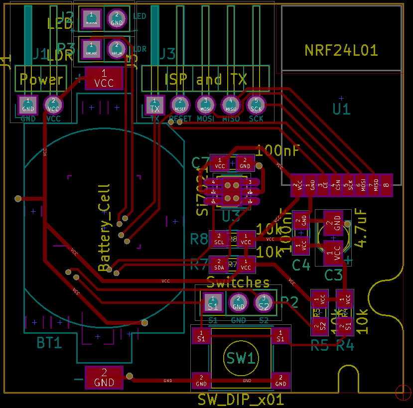

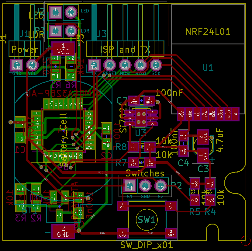

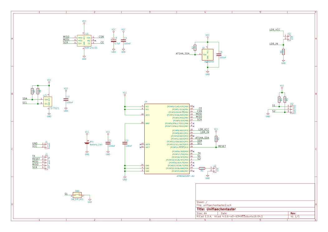

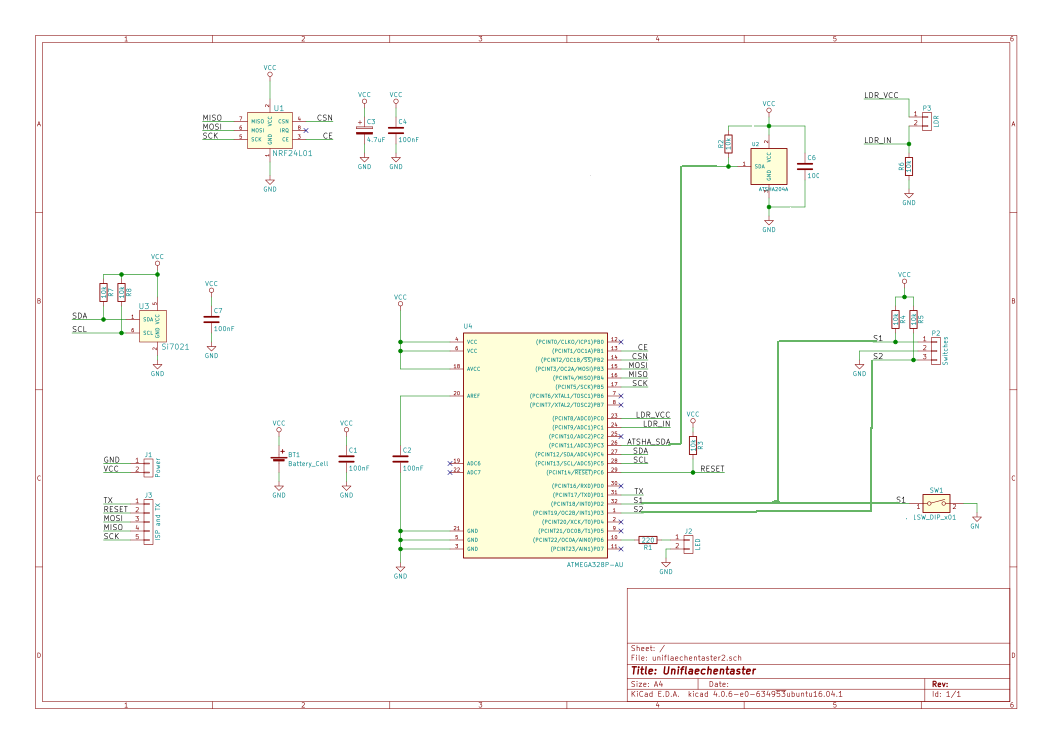

ich bin heute mit meinem ersten Platinenlayout fertig geworden und würde
mich freuen, wenn ihr einfach kurz mal drübersehen könntet, ob es grobe
Schnitzer gibt.
Im Prinzip ist das eine Schaltung für einen Funk-Lichtschalter mit
Temperatur und Luftfeuchtigkeitssensor (Aufputz). Dieser hat entweder
ein oder zwei Taster. Da der Druckpunkt nicht so gut ist, habe ich mal
vorsichtshalber einen Taster direkt auf der Platine platziert. Wenn
einer der Taster gedrückt wird, wacht der uC auf und sendet eine
signierte (deshalb der ATSHA) Nachricht an meine Home-Automation
Zentrale (MySensors). Außerdem wacht der uC alle 5min auf und überprüft,
ob sich die Temperatur/Luftfeuchtigkeit geändert hat und sendet diese
ebenfalls an die Zentrale.
Die Schaltung funktioniert und passt ins Gehäuse.
Vielen Dank!

Wo lernt man heute, daß Schaltpläne als Suchspiel gezeichnet werden
müssen?
Kosten Leitungen in den Programmen jetzt Geld?
Die Bequemlichkeit beim Zeichnen geht zu lasten der Fehlersuche.
Wird das inzwischen so unterrichtet?

An ein Konzept für die Befestigung der Platine und ein Widerlager zur
Aufnahme der Tastenkräfte hast du gedacht?
Der Kondensator C2 sieht nicht so wirklich sinnvoll aus. Entweder du
nutzt den ADC, dann bräuchtest du zusätzlich zu C2 auch eine vernünftige
Entkopplung von AVCC oder du verwendest den ADC nicht, dann ist C2
überflüssig.
Ansonsten kann ich Horst nur zustimmen - ich habe auf Suchspiele jetzt
keine Lust.

Wird AVCC nicht auch durch den 100nF Kondensator zwischen VCC und GND
entkoppelt? Der ADC wird zum Messen der Batteriespannung
(https://github.com/Yveaux/Arduino_Vcc/blob/master/Vcc.cpp) und zum
Auswerten des LDRs verwendet.
Es geht mir aber eigentlich nicht um die Schaltung, sondern eher um das
Layout. Ich habe soetwas noch nie gemacht und wäre daher um Tipps
dankbar.

Auf VCC liegen die ganzen Störungen durch die Digitalelektronik. Deshalb
wird AVCC gewöhnlich mit einem TP-Filter zweiter Ordnung (kleinen
Drossel und eigener 100nF Kondensator) davon entkoppelt.
Gast #5054223
Hier sind wieder die Berufsnörgler unterwegs. Lass gut sein.
Am Layout fällt mir erstmal eine Sache auf: Der Knopfzellenhalter sitzt
sehr nahe am Luftfeuchtigkeitssensor. Die herausstehende Knopfzelle
könnte Leitungen brücken oder den Sensor berühren.
Der Sensor ist auch nicht gut angebracht. Dieser sollte möglichst so
befestigt sein, dass er thermisch vom Rest der Schaltung entkoppelt ist.
Das kannst du jetzt sehen, wie du willst; es ist wahrscheinlich okay, da
die Schaltung ja nur sehr sporadisch aufwacht. Falls es der Platine
mechanisch zuzutrauen ist, wären allerdings ein paar Schlitze um den
Sensor, die den Sensor vom Rest der Platine abschirmen, keine schlechte
Idee.
Die Pins 29 und 31 des MCU haben Leitungen mit Durchkontaktierungen, die
unter dem Chip extrem nah an den Pads liegen. Das ist nicht
empfehlenswert, da das Löten schwierig wird und man nicht genau sieht,
ob es Kurzschlüsse gibt. Da du genug Platz hast, verlege die
Durchkontaktierungen doch direkt über die jeweiligen Pins, statt erst
nach rechts zu fahren. Auf dem Top Layer ist noch genug Platz.
Ich weiß auch nicht, wie du die Schraube befestigen willst, aber solange
es sich nicht um eine Spezialschraube mit besonders kleinem Kopf
handelt, wird es wohl sehr, sehr eng.
Um den Schraubenkopf ist es sinnvoll, Kupfer und Lötstoplack zu
entfernen, da die Schraube diese beim Anziehen nur beschädigt.

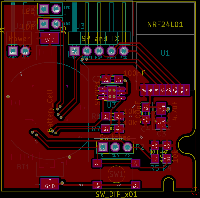

Ok, es ist relativ ungünstig, die Antenne so mit Polygonflächen
einzusperren. Das Nahfeld sollte ganz frei sein und in der
Fresnel-Region sind elektrische Leiter der Abstrahlung auch eher
unzuträglich.
Insgesamt ist Polygonflutung eher als Modeerscheinung einzustufen. Lege
die Versorgungsleitungen anständig dick und alles wird gut.

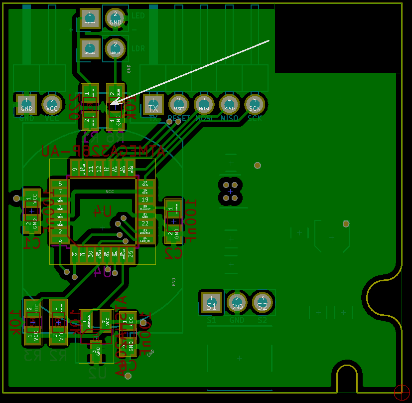

Gast #5054296
Vor allem wenn man es so macht: GND wird der Schaltung links oben
zugeführt - aber das Polygon dort ist mit der übrigen Massefläche
garnicht verbunden. Oder sehe ich da nicht richtig?
Eigentlich müsste das CAD-System da eine fette Fehlermeldung ausgeben.
Georg

Ich habe gerade nur den Schaltplan angesehen. Die Aufgabe des
Schaltplans ist den funktionalen Zusammenhang übersichtlich
darzustellen.
Übersichttlich ist er ja, aber Zusammenhänge muss man suchen.
Wenn du es noch schlimmer machen willst, dann sortiere die Bauteile doch
nach Widerständen, Kondensatoren, uC, Sensoren usw.
Zur Info: Labels soweit es geht vermeiden. Sie sind nur selten
notwendig. Üblicherweise werden Label für die Betriebsspannungen und
seitenübergreifende Signale verwendet. Innerhalb einer Siete besteht nur
in den seltensten Fällen die Notwendigkeit eines Labels.
Für die nächsten Bildchen ist mir die Lust vergangen.
Noch was: Warum lädst du nicht die Orginaldateien hoch. Dann könnte man
sich in KiCad durch deine Schaltung klicken und muss nicht irgendwelche
Suchspiele auf einer ganzen Reihe Bilder spielen.

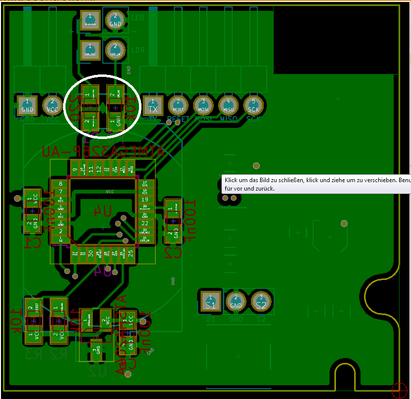

Gustl B. schrieb:
> Cyborg schrieb:
>> 1 Tipp von Mir: Manche masseflechen Sind nicht an Gnd angeschlosen.
Wer Fläche mit "e" schreibt ist wohl Analphabet und kennt keinen Umlaut?
Und angeschlossen schreibt man natürlich mit zwei "s".
Entweder macht der Nickpirat das absichtlich oder der ist tatsächlich
so .... ;-b
> Welche denn? Kann keine finden.
Auf den ersten drei Bildern (Entwürfen) wohl nicht, aber...
auf dem vorletzten Bild ist die Kupferfläche(Rot) mit VCC und
auf dem letzten Bild ist die Kupferfläche(Grün) mit GND verbunden.
Gast #5055008
Bevor ich hier nur noch veralbert werde, ein letzter Versuch: im Bild
mit der grünen Fläche die Teilfläche oben links betrachten, in der ist
auch der Steckeranschluss mit GND. Bitte poste das Bild nochmal, nachdem
du eingezeichnet hast, wo diese Teilfläche mit dem Rest der grünen
Fläche verbunden ist.
Es ist doch nicht mein Problem, ob die LP funktioniert, du kannst sie
natürlich so fertigen lassen. Ich schreibe das ja auch nicht um dich zu
ärgern, aber wenn du das so auffasst lass ich es eben.
Georg
#5055018
Ja, richtig die Fläche oben links in grün ist mit GND verbunden. Und die
rote Fläche ist mit VCC verbunden, wo ist also das Problem? Ich sehe
keine unverbundenen Flächen.

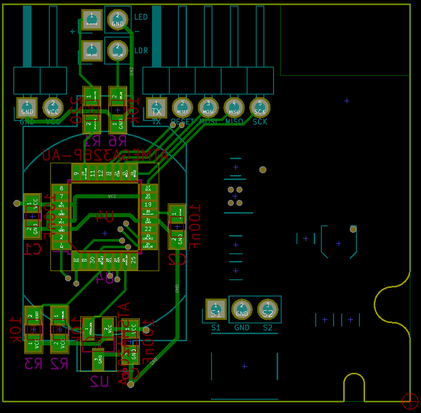

Moderator (Firma: Titel) Persönliche Seite #5055031
Gustl B. schrieb:
> Ich sehe keine unverbundenen Flächen.
Bei einem zweilagigen Design oben eine halblebige VCC Fläche und unten
eine zerfranste GND-Fläche zu machen ist ein beliebtr Anfängerfehler.
Besser oben und unten Masse, dazwischen viele Durchkontaktierungen.
Und die Versorgung dann statt geflutet besser von Hand geroutet.
Moderator (Firma: Titel) Persönliche Seite #5055050
Gustl B. schrieb:
> aber es ist hier keine Massefläche nicht an GND angeschlossen wie es
> behauptet wurde.
Aber der "Zipfel" links oben ist "fast nicht" an Masse angeschlossen.
Nämlich nur über einen mickrigen Kupferstreifen unter dem R1. Und diese
Masse kommt von der Versorgung, da muss der ganze Strom durch... :-o
Georg schrieb:
> Du willst uns nur verarschen. Die Fläche oben links hat keine Verbindung
> zum Rest der grünen Fläche.
Monitor schmutzig?
Moderator (Firma: Titel) Persönliche Seite #5055213
Cerberus schrieb:
> ...für Spott nicht zu sorgen. Das machen dann andere schon
Ich hatte das nur vermutet, weil Georg diese offensichtliche winzige GND
Verbindung unter dem R1 auch nach wiederholter Suche nicht gesehen
hat...
Georg schrieb:
> Bitte poste das Bild nochmal, nachdem du eingezeichnet hast, wo diese
> Teilfläche mit dem Rest der grünen Fläche verbunden ist.
Siehe Anhang...
Aber es ist wie gesagt eine extrem lausige Verbindung.

Noch zum Layout: der Controller hat 3 Vcc+GND Pärchen. An jedes davon
muss ein Blockkondensator. Deshalb sind die so hübsch nebeneinander
platziert.
Gast #5055500
Diek schrieb:
> Habs mal eingekreist. Die Masse ist angeschlossen. Wenn auch nicht
> großflächig.
Sorry, hab ich übersehen - auch deshalb, weil ich so etwas als
Haupt-Masseverbindung bei einem eigenen Layout nie ernsthaft in Betracht
ziehen würde. Das sind Punkte, die halt per DRC nicht geklärt werden,
der Computer ist so dumm dass er noch das dünnste Härchen Cu als
Verbindung akzeptiert. Allerdings könnte ich bei meinem System sowas in
den Constraint Manager eintragen, perfekt ist das aber auch nicht. Zur
Beurteilung einer Massefläche ist wohl immer noch menschliche
Intelligenz notwendig.
Notwendig ist die Engstelle sowieso nicht, es gibt mehrere Möglichkeiten
für eine besser verbundene Massefläche, z.B. bei C1.
Georg
Moderator (Firma: Titel) Persönliche Seite #5055516
Georg schrieb:
> es gibt mehrere Möglichkeiten für eine besser verbundene Massefläche,
Richtig: einfach oben und unten Masse, dann 20 Durchkontaktiereungen
taktisch klug platzieren. Die Versorgungsspanung dann nicht fluten,
sondern mit Bedacht von Hand über die Blockkondensatoren routen.
Und der Anfänger misst dann mit seinem Durchgangsprüfer nach und sagt:
"Passt doch alles, Masse ist verbunden. Warum verhält sich das Ding so
eigenartig?"

Generell habe ich noch ein bisschen Probleme mit den Kupferflächen.
Überall ließt man etwas anderes dazu. Bisher ging ich davon aus, dass
man das grundsätzlich macht, damit weniger Kupfer weggeätzt werden muss,
was besser für den Hersteller und die Umwelt ist. Und, dass man VCC oben
und GND unten platziert, weil die am häufigsten verwendet werden. An
einer Stelle laß ich sogar, dass das wie ein Kondensator wirken soll.
Wie soll ich denn da jetzt verfahren? Macht das wirklich so einen großen
Unterschied? Ganz weglassen oder beides auf GND? Wie wirkt sich das auf
das Funkmodul oben rechts aus?

Die Knopfzelle "schwebt" ca 1,5mm über der Platine, daher sollte das
keine Probleme geben. Ich hab sie dennoch lieber noch ein Stückchen
entfernt.
Danke, hab ich verschoben.
> unzuträglich.
Ich dachte immer, es wird bewusst Massefläche zwischen der Antenne und
den umliegenden Leiterbahnen geflutet, damit nichts in die Antenne
einstörrt. Die Antenne liegt im oberen Rechteck, d.h. dort sind keine
Leiterbahnen.
Nur beim Programmieren, in der Regel kommt der Strom von der Batterie
und die hängt an der größten Massefläche.
Ich hab die DuKo verschoben, sodass die Fläche besser angeschlossen ist.
> werden
> müssen?
Ob das so unterrichtet wird weiß ich nicht.
Wäre aus meiner Sicht aber durchaus empfehlenswert.
Sobald du einiges mehr an Leitungen hast, die sich auch noch heftig
überkreuzen, bist du mit deiner Methode sehr bald mehr am Suchen als
nach der von 'EinStudent'.
Ein vernünftiges Programm wird dir auch auf Wunsch die an dem jeweiligen
Netz beteiligten Pins und Leitungen hervorheben, wo ist also das
Problem?
Wenn eine Schaltung aus mehr als einer Seite besteht und viel
Digital-Logik hat, werden Net-Labels deutlich übersichtlicher als simple
Leitungen...
Labels sind alleine aus Dokumentationszwecken immer gut und wichtig.
Ganz abgesehen davon sehe ich beim Layouten auch immer sofort den
Netznamen an der Leitung.
Das alles mag bei dem vorliegendem einfachen Schaltplan nicht wichtig
erscheinen, sobald 'EinStudent' aber zum 'FertigenStudent' mutiert ist
und komplexere Schaltungen bearbeiten muss, ist sein Stil schon ok...
Gast #5056172
> keine Lust.
Erstmal schön rum maulen...
Der Schaltplan ist sehr in Ordnung. Ich habe Schaltpläne gesehen bei dem
man durch das ganze Leitungsgewirre gar nichts mehr sieht. Am besten
dann noch ohne Labenls. Und wenn man das toppen will noch alle GND- und
VCC-Leitung vollständig hingezeichnet. Viel Spaß!
Der Schaltplan ist völlig in Ordnung und in einem guten Stil gezeichnet.
Das Layout naja ... oben war ja viele Ratschläge.
@Andi Beitrag #5056127:
Volle Zustimmung.
Gast #5056174
> Problem?
Hier ist kein Programm, hier ist nur ein Bild. Un da muß man die LAbels
selber suchen.
Und gut 30 Bauteile irgendwie in 8 Gruppen aufs Blatt zu klatschen und
nichtmal innerhalb dieser Gruppen Verbindungen zu nutzen ist Unsinn.
Diese Schaltung ist nur noch einen Schritt vor 'ich sortier alle
Widerstände oben Links, Kondensatoren unten Rechts und ICs in die
Mitte.'
> Leitungen...
Ja, bei mehreren Seiten kann das sinnvoll sein, aber doch nicht wenn es
auf eine Briefmarke passt.
Kann aber auch daran leiegen, daß ich das gelernt habe, als Schaltplane
noch A3 groß waren und jedem Gerät beilagen.
Moderator (Firma: Titel) Persönliche Seite #5056377
Da ist mir zu viel weiße Fläche übrig. Und überraschenderweise taucht
das Label S1 drei mal auf...
> Ich habe Schaltpläne gesehen bei dem man durch das ganze Leitungsgewirre
Auf dem Plan ist ja noch gar nix drauf. Klar gibt es da kein Gewirre.
Ich male elektronische Schaltpläne (also keine Schaltschränke mit 1
Schütz + 1 Motor pro Seite) mit 5000 Bauteilen und 25 Seiten (das
aktuelle Design hat lediglich 1500 Bauteile und 18 Seiten). Und die
müssen auch noch lesbar sein. Mit dem oben begonnenen Stil wird das
niemals was.
Wenigstens das, was ohne jeglichen Aufwand und Kreuzungen direkt
verbunden werden kann, sollte auch direkt verbunden werden...
Gast #5056454
Was stört dich daran?
Habe ich öfters und auch mehr als 3x...
> niemals was.
Wie immer ist das Leben nicht weiß oder schwarz sondern grau und voller
Kompromisse ;)
Bei analogen Schaltungen (Spannungsregler, Verstärker, ...) ist eine
Zeichnung mit Labels meist kontraproduktiv.
Aber wenn eine CPU oder ein FPGA mit dutzenden und mehr Leitungen
angebunden werden soll, wird die Methode mit Labels umgehend
übersichtlicher.
Zu deinem Beispiel mit 3x S1:
Durchaus sinnvoll hier mit Leitungen zu arbeiten.
Sowie SW1 und P2 nebeneinander zu zeichnen.
Insbesonders mit einem Tool das I/O Konflikte beim DRC nicht anmeckert.
Den Pullup für S1 würde ich allerdings noch nahe der CPU zeichnen.
(Damit man nicht versehentlich zwei davon einbaut)
Moderator (Firma: Titel) Persönliche Seite #5056813
Andi schrieb:
Ja, ich auch. Wenn nötig. Allerdings Labels nur auf der selben Seite und
sonst Offpage-Verbinder mit Seitenangabe. Aber es ist bei den
"gefühlten" 5 Signalen hier unnötig und mach das Lesen des Schaltplans
umständlich.
Sogar der ganze Rest kann da ganz problemlos mit Strichen verdrahtet
werden. Nur darf der µC nicht in die Mitte, sondern muss links sitzen,
weil ja alle seine Ports rechts abgehen...
> Kompromisse ;)
Richtig.

Das ist der falsche Ansatz. Zuerst muss die Versorgung gemacht werden
incl. Entkopplung. Nämlich nur, wenn die sauber funktioniert, kann das
IC sauber funktionieren. Wenn die Versorgung durchdacht verlegt ist,
dann kommen noch die paar Signale dran.
Nimm einfach 0603 Kondensatoren, die kannst du locker mit bloßen augen
verlöten.
Gast #5056911
Warum hast Du C2 direkt am Chip mit AREF verbunden?
Hier hätte sich ein Netzknoten mit passender Namensgebung und einer
weiter ab platzierten Einzelkomponente, änlich C4 angeboten.
OMG!
StromTuner
iss doch wahr...
#5056979
Was ist daran falsch? Ist nicht meine Platine, aber ich möchte schon
lernen wenn ich hier was lese, Kommentare ohne Begründung, noch dazu
Kritik, ist sinnfrei.
Anscheinend verwendet er den ADC nicht, also kann er C2 sowieso
weglassen. Aber Nachteile sehe ich auch keine wenn er trotzdem vorhanden
ist.
Beitrag #5057525 wurde von einem Moderator gelöscht.
Gast #5059160
Gustl B. schrieb:
> Trotzdem wäre eine Begründung gut wieso C2 nicht
> neben dem uC platziert werden sollte.
Ich denke dass Stromtuner seinen Vorschlag (hoffentlich!!) nur auf den
Schaltplan bezogen hat.
Wobei sich mir der Sinn seiner vorgeschlagenen Maßnahme auch nicht
erschließen mag.
Schon gar nicht sein Entsetzen (OMG)...
Im Layout ist C2 genau richtig platziert und sollte dort auch bleiben.
