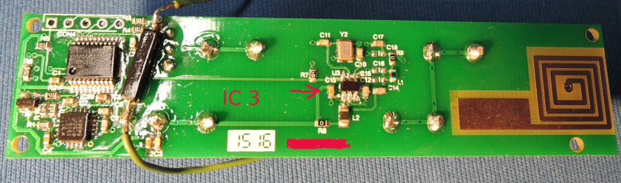

Eine Markise wurde mit einem Elektroantrieb nachgerüstet, der wird durch
Funk-Handsender u F-Empfänger gesteuert. Als Schutz gegen zu hohe
Windlast soll ein Rüttelsensor (RüS) angebaut werden, und später ein
Regensensor (ReS) folgen. Der Gedanke ist, den ReS direkt neben den RüS
zu plazieren. Der ReS gibt ein digitales Signal aus und das soll den RüS
veranlassen, seinen Befehl „Einwickeln“ zu senden. Die Hauptfrage: Wo
wäre im RüS der neuralgische Punkt für diese Signaleinkopplung?
Der "RüS" liegt in demontierter Form vor, und von dem ist bislang
bekannt: der MC ist ein PIC16LF1829, es gibt den ADXL335 als
eigentlichen Rüttelsensor (für 3 Achsen), das IC 3 hat die Kurz-Zeichen
F115, was auf einen TC1073 low voltage regulator hinweisen würde,
zumindest bei 3 seiner 6 Anschlüse passt das genau. Dann gibt es noch

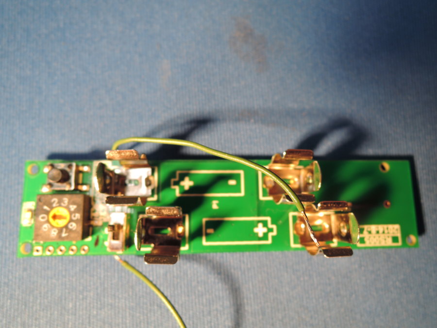

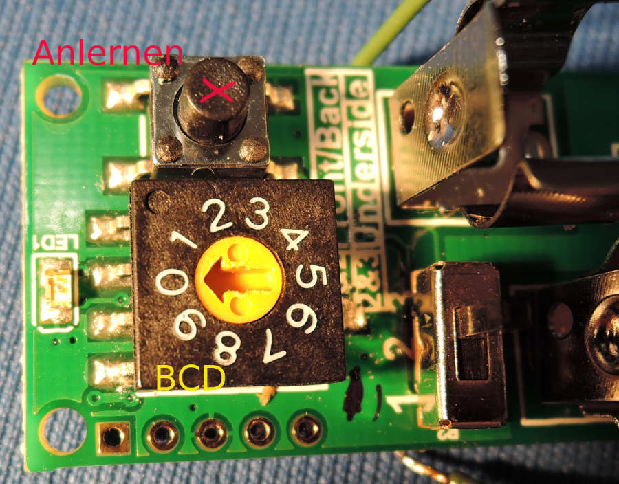

eine LED, einen Drehschalter, der seine 4 Anschlüsse „links“ im BCD-Code
auf den gg. Anschluss durchschaltet, einen Testknopf zum Anlernen der
Sende-Frequenz, einen Quarz, eine aufgedruckte Funkspule, und die
Halterungen für die beiden Batterien (gesamt 3 Volt).

Is klar, Kabel anlöten, aber zumindest die IC-Anschlüsse – gilt auch für
diesen Sensor – entziehen sich solchen Bemühungen, die Kontakte sind
einfach für Handlötungen nicht gedacht, viel zu dicht beieinander.
Ist immer noch klar, ein Schaltplan sollte immer noch her, aber
Gestocher im Nebel.......! Hilfreich wäre es, wenn man die Funktion der
Teile der Schaltung vorher schon verstehen würde, und dabei könntet ihr
helfen.

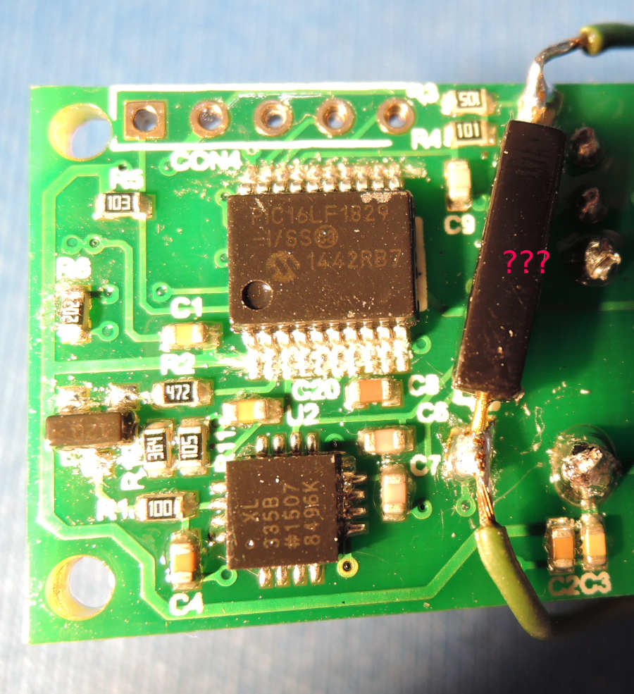

1) Was ist das für ein unorthodox schräg eingebautes schmales Bauteil
ohne Aufdruck?
2) Was schaltet der BCD-Schalter? Schaltet der unterschiedliche
Widerstände oder Kondensatoren?

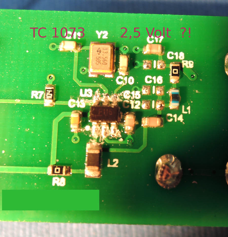

3) Es scheint zum / vom IC3 nur 2 Leitungen zu geben außer der
Massefläche, einmal die 3 V Plus-Ltg. , und dann könnte passen vom
Vout-Ausgang des TC1073 eine Ltg. zu einem Pin des PICs.
Aber  wie wird dann der Sender angesteuert, diese Ansteuerleitung kann
ich nirgends entdecken. Und kommt der Sender gänzlich ohne Transistor
und IC aus? Oder ist das doch kein TC1073 und stattdessen ein OP?
eher SYN115, kommt auch Funktionsmäßig besser hin
> ohne Aufdruck?
Reedschalter um die Schaltung in Endlage zu deaktivieren?
Adressumschalter, evtl. einfach nur Portpins auf Masse, die dann per
internem Pull-Up abgefragt werden?

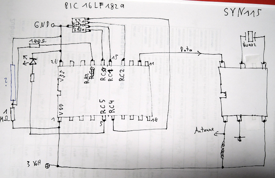

von Be T. (wilhelmt)
@ Rüttler: Nette Idee, aber dann müsste auch die ganze Markise gerüttelt
werden. Der Stromverbrauch.....:)
@ BjoernS: Dein Beitrag hat den Dschungel erheblich gelichtet. Es ist
ein SYN115 - quasi der Sender -, was auch die eine Zuleitung erklärt.
Auch deine Vermutung mit dem Adressumschalter wird stimmen, es werden 4
Portpins bcd-mäßig auf Masse gezogen. Reedschalter ist nicht, weil das
Ding nur 2 Anschlüsse hat. Der messbare Innenwiderstand liegt bei 2,5
MegaOhm.
Ein wohl wenig schöner, aber immerhinque vorläufiger Zwischenstand der
Schaltung ist angefügt.
Grüße, wilhelmT
von Harald A. (embedded)
> MegaOhm.
Ein passiver Reedschalter hat genau 2 Anschlüsse.
von wilhelmT (Gast)
Interessantes Wortgeplänkel: "passiver R-Schalter"! Meines Wissens hat
ein Reedschalter mindestens 2 Anschlüsse für die Spule und 2 für die zu
schließenden/öffnenden Nutzkontakte. Aber ein Blick in den vorläufigen
Schaltplan zeigt auch, dass es kein R-Schalter sein kann. Das Teil liegt
über einen 1-MegaOhm-R zwischen Plus und GDN. Die Funktion dieses noch
unbekannten Bauteils muss auch irgendwo im Bereich der Lage- oder
Bewegungserkennung liegen, vielleicht auf induktiven oder kapazitiven
Wege.
Grüße, wilhelmT
von Harald W. (wilhelms)
wilhelmT schrieb:
> Meines Wissens hat
Ein Reedschalter besteht nur aus dem Glasröhrchen mit 2...3 Kontakten.
Was Du beschreibst, ist ein Reedrelais.
> hat
Genau! Und deine Spule ist dann keine Spule sondern ein Dauermagnet!
Halte doch mal einen solchen in die unmittelbare Nähe und schaue dann
auf den Durchgangswiderstand.
https://www.reichelt.de/Reedrelais/KSK-1A87/3/index.html?ACTION=3&GROUPID=7617&ARTICLE=6281
Ich sehe einen 1M Pull-up, das würde ich auch genau so konstruieren.
Schließlich kann der Kontakt ja dauerhaft geschlossen sein und dann soll
kein großer Strom fließen. Der interne Pull-Up im PIC scheidet aus, da
dieser für diesen Zweck zu niederohmig ist.
@ "BjornS" und sein "follower" "Harald A.": Ihr habt echt den
Durchblick! Gerade eben erst dämmerte es mir, dass eure Vermutung in
dieser Schaltung zutrifft. Die Platine sitzt - na klar - in einem
Gehäuse, und das wiederum auf einem Befestigungsteil, und dadrin ist ein
Dauermagnet eingeklebt. Fällt mir eben erst ein, dass in der Anleitung
ja steht, dass alles nur bei korrekter Montage incl. diesem B-Teil mit
Magnet funktioniert! Schwitz.....
Aber zusammen schaffen wir es: Der G-Punkt wurde heute Mittag gefunden!
Hatte nochmal von beiden Seiten sehr scharfe Nahestaufnahmen getätigt,
großformatig ausgedruckt und dann eine USB-Cam direkt auf die
SMD-Bauteile gelegt. So kamen fast alle fehlenden Leiterbahnen nach
Kontrollmessungen ans Licht.
Der eigentliche Rüttelsensor, das IC ADXL335, hat ja 3 gleichartige
Ausgänge für X-,Y- u. Z-Achse. Einer ist unbenutzt und von den beiden
anderen wird nur einer über einen Wahlschalter auf einen PIC-Port
gelegt, das soll der Einbaulage entsprechen. Über den BCD-Drehschalter
wird die Empfindlichkeit des Ansprechens vorgewählt, und entsprechend
der Sender SYN115 aktiviert.
Dann gibt es noch einen Transistor, der über einen PIC-Port die
Stromversorgung für den ADXL335 an-, bzw. abschalten kann.
Das Ziel, den ReS mit diesem RüS zu verkuppeln, ist fast erreicht. Da
man an dem Auswahlschalter für die Achse im Gegensatz zu den IC-Beinchen
gut löten kann, werden da jetzt Kabel angelötet, geschüttelt und mit dem
Oszi mal geschaut, was sich so tut.
Zu klären ist dann noch, ob ein dort eingespeistes Extern-Signal den
Ausgang des ADXL335 zerstören könnte, ob ein einfaches Rechtecksignal
für den PIC-Eingang reicht, oder ob es ein frequenzmoduliertes sein
muss.

Inzwischen hats einen durchschlagenden Erfolg gegeben. Wenn auch.....
Nach dem ersten Anlegen der V-Spannung in der Werkstatt gabs eine
Überraschung: keine Funktion, schon alleine, weil laut Multimeter der
ADXL335 keinen Saft bekam, sein Versorgungs-Trst. schien defekt. Aber
ganz mutig hatte ich die Batterien eingelegt - vorher die Kontakte des
Reedschalter kurzgeschlossen, um das Gefummel mit dem Magnet zu
ersparen, und raus an die Markise. Nach Anleitung versucht, dem
M-Funkempfänger klar zu machen, dass es einen Zuwachs gibt...... ging
nicht im ersten Anlauf, aber irgendwann bewegte sich die Markise nach
ordentlichem Schütteln des RüS. Prima, der RüS funktionierte...nur
leider fuhr der die M aus statt ein. Und das wollte sich auch nicht mehr
rückgängig machen lassen.
Wieder in die Werkstatt, weitere Drähte zum Kontrollieren dran. Es
zeigte sich, dass der ADXL335 doch Saft bekam, aber immer nur ein kurzen
Impuls etwa alle 0,5 Sekunden. Auch der Sender ließ sich per Oszi
kontrollieren, nur der ganz heiße Tipp mit dem Testpin brachte nichts.
Der hatte keinerlei Verbindung zu irgendwas, aber nach Anschluss an Plus
tat sich nichts.
Dann hatte ich den mit Widerwillen an seinen TPin angelöteten Fädeldraht
in Verdacht, doch keine gute Verbindung zu haben. Also lötete ich mit
einer ganz neuen 0,4 mm Lötspitze nach - is klar - erst mal eine
ordentliche Lötbrücke zum Nachbarpin. Der war laut Datenblatt "nc". Na
prima, dachte ich, da kann ja nichts passieren, also ließ ich die Brücke
und führte erneut eine Verbindung dieses TPs zu Plus durch. Die
Minikrokoklemme war kaum an das Ende des Fädeldrahtes gelang, gabs ein
leichtes "Brizzeln", dann Rauchzeichen!
Spannung weg und der TP zeigte eine solide Verbindung zur Masse! Auch
das Entfernen der Lötbrücke änderte da nichts dran. Ist mir unklar, was
da abging, von Schutzwiderstand war im Datenblatt keine Rede.
Jetzt habe ich an der Markise den RüS wieder abgemeldet. Und um den
Testpin und seine plötzliche Connection zur Masse brauche ich mich nicht
zu kümmern, beim Entfernen der Lötbrücke mittels Mini-Entlötlitze
entfernte sich der TP gleich mit!
Muss erst einen neuen ADXL335 organisieren, den einlöten, und dann nehme
ich einen neuen Anlauf. Irgendwas war von vornherein mit diesem TP
seltsam, es wollte sich kein Signal generieren lassen.
