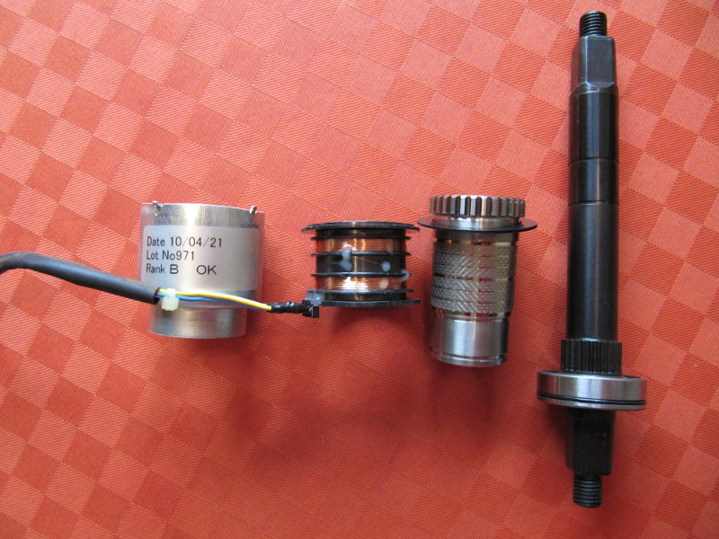

Ich habe einen Drehmomentsensor aus einem Panasonic Ebike-Antrieb.
Eine Beschreibung des Meßpinzips nach dem er arbeitet, habe ich in einer
Masterarbeit gefunden (Seite 17/18).
http://www.iea.lth.se/publications/MS-Theses/Full%20document/5352_full_document.pdf
Primär- und Sekundärspule haben jeweils ca 75 Ohm und sind mit einem
Mittenabgriff in Reihe geschaltet.
Ich habe auf eine Spule ein 20kHz Rechtecksignal gegeben und mir die
Antwort der Zweiten mit dem Oszi angeschaut (gemeinsames GND), konnte
aber keine Änderung des Signals beim Aufbringen eines Drehmoments
erkennen :-(
Weiß jemand, wie man so einen Sensor beschaltet und das Drehmomentsignal
aufbereitet?

Hallo !
Super spannend ! Danke fuer den Beitrag und den link .

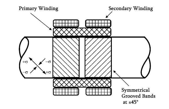

Zum Bild : Ist der helle zylinder der eigentliche sensor ? Einleitung
des Moments innen durch einen Innenvierkant ( im Bild unten nicht zu
sehen ) durch die Welle des Tretlagers?  Ausleitung durch den
Außenvielzahn auf das Kettenblatt ?
Interessant waeren noch Oazi bilder in belastetem und unbelastetem
Zustand .
Stephan eitel
OP #5055568
Richtig erkannt, nur die Verbindung von der Tretkurbelachse zur Hülse
ist kein Vierkant, sondern auch ein Vielzahn. Weitere Bilder gibt es
hier:
http://www.pedelecforum.de/forum/index.php?threads/funktionsweise-des-drehmomentsensors-im-panasonic-antrieb.49039/

Danke !  Wenn man Dein photo stark vergrösßert sieht man die Verzahnung
zur Einleitung des Moments . Übrigens : Das hier verwendete Design
scheint mir das " Solenoidal Design " zu sein welches auf den Seiten 18
u 19 beschrieben wird . Die" Gaps " sind auf Deinem Photo auch gut zu
sehen . Um ehrlich zu sein hab ich das Prinzip noch nicht ganz
durchschaut . Es scheint doch so zu sein , daß die " Stege" die durch
die rillen unterteilt sind ,auf der einen Seite eher Druckkräfte und auf
der anderen eher Zugkräfte erfahren ? Konntest Du mal die von der
Originalsteuerung des Fahrrads angelegte Spannung anschauem? Koennte es
sein , daß die beiden Spulen alternierend senden/empfangen ?
M.f.g.stephan

#5057606
Hallo !
Hast Du Dir mal das Literaturverzeichnis des von Dir zitierten Arbeit
angesehen ?   Unter 21 gibt es eine seite ( HOW A FLUXGATE WORKS ) die
interessant ist . Der aufbau ist zwar anders , beschreibt aber
wahrscheinlich das verwendete Grundprinzip Deines Sensors korrekt. Meine
Interpretation : durch die " Riffelung " entstehen je 3 Ringe (
Ringsegmente ) deren einzelne "Stäbchen " durch ein angreifendes moment
gedehnt ( in den ersten 3 Ringen ) bzw gestaucht ( in den anderen 3
Ringen ) werden . Hierdurch verändern sich ihre magnetischen
Eigenschaften unterschiedlich . Wird nun ein durch die in serie
geschalteten Spulen erzeugtes Magnetfeld ( auf grund der Selbstinduktion
erhöht sich der magn.Fluß langsam ) angelegt , so kommen die beiden
Ringsegmente zu unterschiedlichen Augenblicken in die Sättigung . Ab
diesem Moment ist die das Potential am Mittelabgriff nichtmehr das
Mittel der beiden Potentiale . Anders ausgedrückt : die beiden
Teilspannungen sind nichtmehr identisch .
Ob diese Uberlegung stimmt könntest Du einfach experimentell überprüfen

#5059043
Versuchsvorschlag .
Hätte ich Deinen sensor wuerde ich mal folgendes ausprobieren :
Wechselspannung ( ca die von Dir beuntzte Frequenz )  an die in Serie
geschalteten Spulen anlegen . Gleichzeitig die beiden Anschlüsse mit den
Enden eines Potis verbinden . Mittelanschluss des Potis und
Mittelanschluss der in Serie geschalteten Spulen an die beiden
Anschlüsse eines Spannungsmessgeraetes ( oder potentialfreien oszis ) .
Das Poti so einstellen , daß ohne Drehmoment kein Spannung gemessen wird
. Jetzt Drehmoment auf den Sensor . Wenn meine Ueberlegung stimmt sollte
nun eine Spannung angezeigt werden . Ich denke so funktioniert die
Auswertung der Fahrradsteuerung im Prinzip .
Gruß stephan

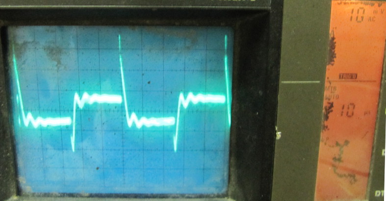

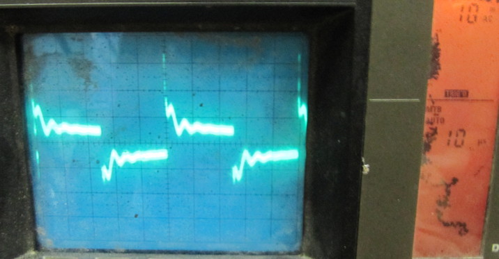

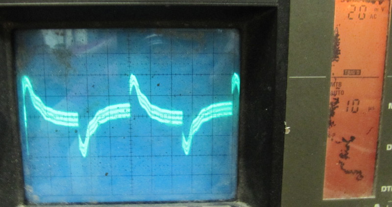

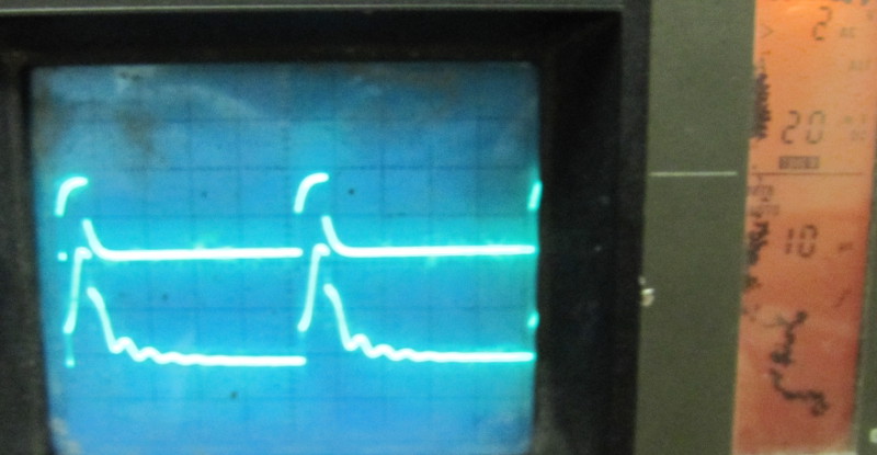

OP #5059851
Ich habe deinen Vorschlag mal ausprobiert. Es ist eine Spannungsänderung
am Mittenabgriff beim Aufbringen eines Drehmomentes messbar. Anbei noch
einige "Screenshots" vom Oszi. Zwei mit Bestromung der Primärstufe und
Darstellung des Signals von Primärspule (oberer Plot) und der Antwort
der Sekundärspule (unterer Plot) und ein Bild vom Mittenabgriff bei
Bestromung der in Reihe geschalteten Spulen.
hochsitzcola
#5060160
Hallo !
Konntest Du bei fehlendem Moment das Poti so einstellen , daß das Signal
verschwindet ? Wie ändert es sich dann wenn ein Moment hinzukommt ? Was
passiert wenn das Moment sein Vorzeichen wechselt ?
Danke für die gut gelungenen Bilder .
Gruß stephan
OP #5060191
Die Aufnahmen sind jeweils im unbelasteten Zustand. Ich habe das Signal
mit dem einem einfachen Poti (ca. 270° Betätigungswinkel) nich komplett
auf Null bekommen. Ich kann das noch mal mit einem Spindeltrimmer
ausprobieren, damit treffe ich vielleicht die Null :-)
In dem gezeigten Setup steigt die Amplitude des Signals bei Drehmoment
in der einen Richtung, in der Anderen sinkt die Amplitude.
hochsitzcola

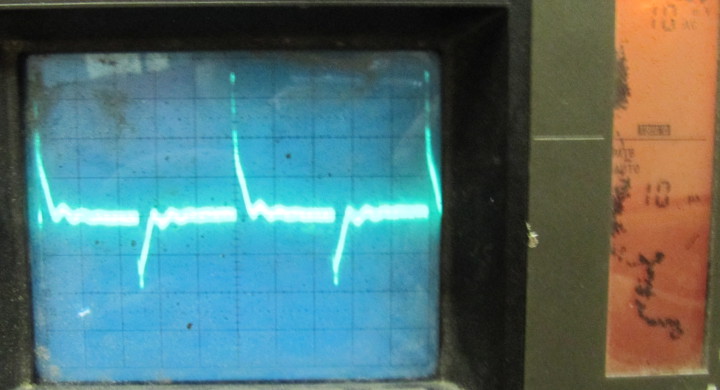

OP #5060754
So, jetzt habe ich es noch mal mit einem Spindeltrimmer probiert. Damit
bekommt man das Signal bis auf kleine Spikes beim Flankenwechsel der
Versorgungsspannung auf Null.
Anbei drei Bildchen: unbelastet, Drehmoment nach links, Drehmoment nach
rechts.
Das reicht mir jetzt als Erkenntnis :-)
Stephan E. schrieb:
> Welche Spannung hat Dein Rechteck ?
Das sind 3,3V von einem STM32 direkt auf die Spulen gelegt.
hochsitzcola
#5062238
Hallo und danke  .  Aus dem dritten bild geht dann ja aber , soweit ich
es verstehe, hervor , daß nicht nur daß die Sättigung früher eintritt ,
sondern die relative Permeabilitätskonstante unter mechanischer
Belastung ihren Wert ändert .
Gruß stephan
