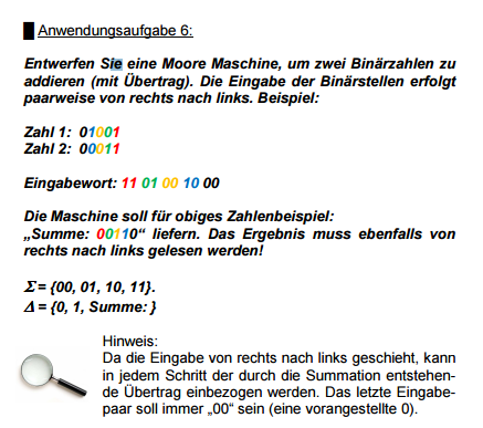

OP
danke für deine Rückmeldung,
lang ist es her, dass ich mit VHDL gearbeitet habe.. eine Musterlösung
wäre genau das Richtige für die Aufgabe..das ich mich anhand dieser es
mir selbst erklärend beibringen kann..
für jegliche Hilfe bin ich dankbar
lg
Man könnte die gestellte Aufgabe lösen, indem man eine FSM macht, die
1.-5 die Bitreihenfolge "einsammelt" und "hinsortiert", dann 2. die
Addition mit einem "üblichen" Addierer macht und 3. die Bitreihenfolge
wieder "umdreht". Aufgabe vollumfänglich gelöst.
Gewünscht ist aber (auch wenn es aus der Aufgabenbeschreibung nicht
hervorgeht) vermutlich ein Automat, mit dem der Vektor bitweise
druchgenudelt und die Addition mitsamt Übertrag bitweise durchlaufen
wird.
Prinzipiell fehlen mir in der Aufgabe aber sämtliche
Synchronisationsmechanismen zur Aussenwelt: wann beginnt die
Übertragung, wann ist ein Ergebnis gültig?

Mir ist nicht ganz klar, warum ich für einen Addierer einen Automaten
brauche. Ein Addierer ist generell ein kombinatorisches Konstrukt. Also
ist das mal wieder so ein unnötiges akademisches Spielzeug, das nur zum
unnötigen Hirnverwinden taugt...
Ende ist wenn zweimal Null reinkommt glaube ich.
Geht nicht, weil ja mitten drin das gelbe Bitmuster auch "00" ist. Diese
Randbedingung "Ende mit 00" hat der Aufgabensteller nur deshalb
eingefügt, dass der Eingangsvektor und der Ergebnisvektor hinreichend
und gleich breit ist. Vermutlich ist er bei seiner Musterlösung selber
drüber gestolpert...
