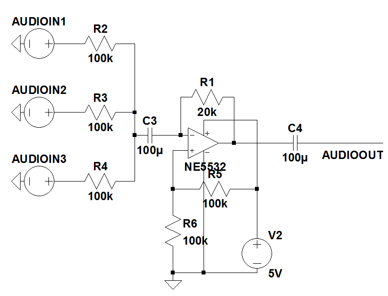

Moin,
seit einiger Zeit versuche ich einen banalen Stereo-Audiomixer zu
bekommen. Leider scheint es so etwas nicht zu geben, also habe ich mich
entschlossen einen selber zu bauen - kann ja nicht so schwer sein...
Leider habe ich dann relativ schnell gemerkt, dass ich keinerlei Ahnung
von der ganzen Thematik habe. Da ich das ganze spannend finde und mich
sowieso mal ein wenig mit Elektronik beschäftigen wollte, war mein
Ehrgeiz gepackt.
Dementsprechend habe ich mich die letzten Tage in die Funktionsweise von
Audiomixern eingelesen. Wie es aussieht ist der optimale Weg ein aktiver
Mischer unter Einsatz von Operationsverstärkern. Deren Funktion habe ich
mittlerweile zumindest halbwegs verstanden. (Glaube ich)
Jedenfalls möchte ich gerne drei oder vier Audioquellen (PC, Fernseher
und einen weiteren Audioausgang) an einen Line-In-Eingang (aktiver
Lautsprecher) anschließen. Die Lautstärke muss nicht regelbar sein und
auch sonst brauche ich keinen zusätzlichen Schnickschnack.
Im Internet gibt es ja zahlreiche Schaltungen und ich habe mich in
LTSpice mal daran versucht, eine eigene Version zu basteln. (Anhang) Für
Stereo würde ich das dann einfach zweimal ausführen.
Dazu hätte ich jetzt ein paar Fragen:
a) Ganz platt: Funktioniert das so? In der Simulation klappt es, aber
läuft das in der Realität auch mit vernünftiger Qualität? (Kein HiFi,
aber annehmbar). Reichen 5V?
b) Passen die Bauteile so oder gibt es andere Empfehlungen?
Und noch zwei speziellere:
c) Gibt es Nachteile beim Betrieb mit asymmetrischer Spannung? Das man
das Signal mithilfe eines Spannungsteilers "hochziehen" kann habe ich
bereits gesehen, aber wie findet angeschlossene der Lautsprecher den
"Spannungsversatz"?
d) In den Schaltungen die ich gefunden habe, werden teilweise
Kondensatoren eingesetzt, und zwar jeweils hinter den Eingängen und vor
dem Ausgang. Die Funktion habe ich allerdings noch nicht verstanden.
Wenn ich das in LTSpice probiere und ein Sinussignal durchschicke, kommt
am Ende nur Chaos raus. Wofür sind die da und warum klappt das bei mir
nicht?
Liebe Grüße
Marc

von THOR (Gast)
> Mischer
Ein Mischer in der Elektronik bzw. Signaltheorie ist was ganz anders. Du
meinst einen Summierer.
Ja.
Bei mir sind die Widerstände deutlich kleiner, das reduziert das
Stromrauschen. Kann man aber auch einfach ausprobieren.
> nicht?
Vermutlich Tiefpässe. Gern um die 2n parallel zu R1, reduziert auch
Rauschen.

von THOR (Gast)
Nachtrag 100k zu 60k ist ne leichte Verstärkung. Wenn du nen größeren
Verstärkungsfaktor haben willst, musst du das Verhältnis entsprechend
anpassen.
von Thomas E. (picalic)
Leichte Abschwächung, würde ich sagen (Verstärkung <1)

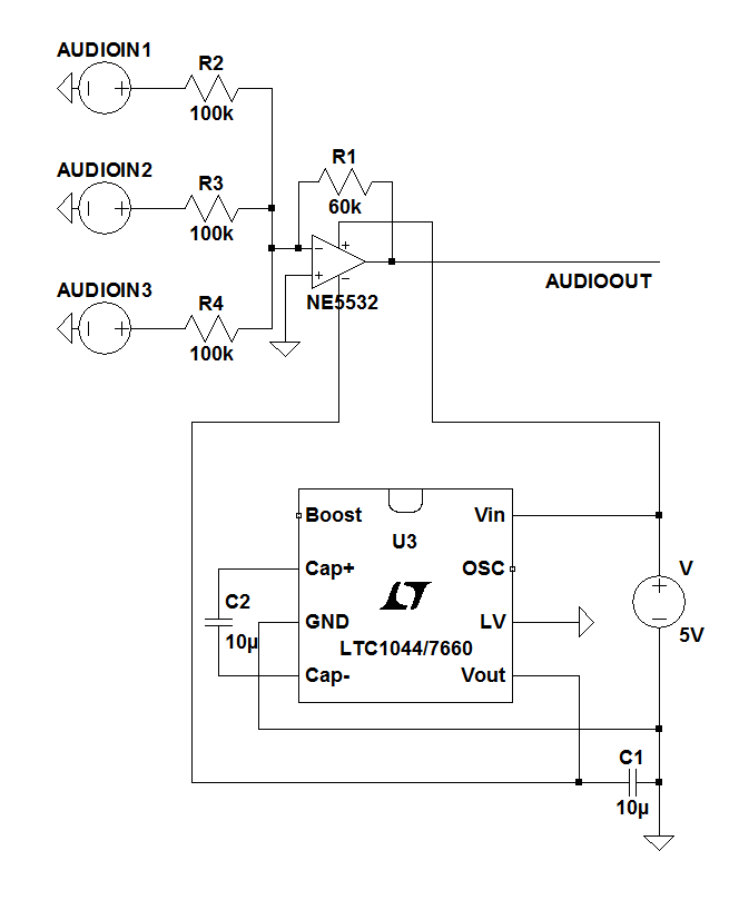

THOR schrieb:
> unsymmetrische, also 5V und GND.
Habe mich mit dem LTC1044-Teil der Schaltung nicht groß beschäftigt -
welche negative Versorgungsspannung liegt denn am OP an? Mit nur einer
positiven Spannung und Vneg = Masse = Bezugspotential würde es so gar
nicht funktionieren. Da die negative Versorgungsspannung aber durch C1
von GND getrennt ist, bin ich schon von einer (halbwegs) symmetrischen
Versorgungsspannung ausgegangen...

Hat man denn durch die tatsächliche Bereitstellung von +/- 5V Vorteile
gegenüber einer Single-Supply-Schaltung? Sonst könnte ich mir den
SPannungsinverter ja sparen.
von THOR (Gast)
mxtra schrieb:
> THOR schrieb:
>> THOR schrieb:
>>> Bei 5V sym. Versorgung
Bei single supply muss man davor und dahinter mit Kondensatoren koppeln.
Besonders bei niedrigen Frequenzen (Subwoofer) werden die dann eher
groß.
Audiophile aus den Hifi-Foren packen bei so nem Schaltplan vermutlich
schonmal vorsorglich die Mistgabeln aus. Aber ich hör damit Musik und
die klingt nichtmal schlecht.
Generell kann man sagen, dass mit dual-supply der Schaltplan einfacher
wird. Bei vielen OPVs lohnt das dann irgendwann. Bei nem einzelnen
häufig nicht.

von mxtra (Gast)
So langsam macht das alles Sinn :).
Aber nochmal zum Verständnis: Ich bauen die Schaltung so auf (Anhang).
Jetzt habe ich folgende Nachteile gegenüber meiner ersten Schaltung:
1) Das Ausgangssignal schwingt jetzt nur noch zwischen +2,5V und - 2,5V,
effektiv wohl noch weniger bevor es zum Clipping kommt
2) In der Simulation sieht das Signal leicht "zerknittert" aus, Das
dürfte mit Schwankungen der Spannung durch den Spannungsteiler
zusammenhängen.
Reichen die 5V jetzt immernoch? Für die gleiche (maximale) Verstärkung
wie mit +/- 5V braucht man jetzt 10V/GND, richtig? Ansonsten habe ich
also keinerlei Nachteile?

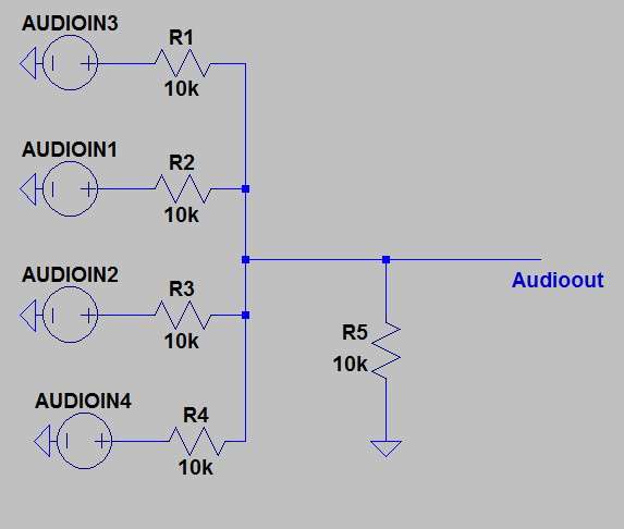

von Ach Du grüne Neune (Gast)
Du kannst auch für drei linke Kanäle 3 x 10k Ohm Widerstände
zusammenführen (R2, R3, R4) und dann mit einem vierten 10k Widerstand
nach Masse schalten.
Das gleiche nochmal für den rechten Kanal. fertig.
Dann kannst du deine Verstärkerschaltung samt Versorgungsspannung
komplett einsparen. Den Lautstärkeverlust holst du mit der Endstufe
wieder rein.
von THOR (Gast)
Man sollte beim NE5532 Abstand zu Vcc und GND einplanen, effektiv am
Ausgang 1-4V und nach dem Kondensator dann plusminus 1,5V.
> zusammenhängen.
Nein, in den + Eingang fließt nämlich näherungsweise kein Strom. Du
kannst zwar nochmal mit 10k Widerständen probieren, aber die Ursache
wird vermutlich ne andere sein.
Inwiefern zerknittert? Screenshot? Am besten Eingangs- und
Ausgangssignal übereinandergelegt.
Mit der Verstärkung hat die Speisespannung nichts zu tun, aber mit dem
max. Ausgangspegel schon. Du hast aber R1 jetzt noch kleiner gemacht und
damit die Verstärkung noch weiter gesenkt. Wenn du so weiter machst,
greifst du besser auf die rein passive Lösung zurück, die ach du grüne
Neune schon vorschlug.
mxtra schrieb:
> Ansonsten habe ich
Einschaltplopp. Die Koppelkondensatoren müssen erstmal auf die halbe
Betriebsspannung aufgeladen werden, somit ploppt es beim Einschalten.
von mxtra (Gast)
Matthias S. schrieb:
Moment, der OPV verstärkt doch die Spannung, oder? Mit +/- 5V habe ich
allerdings ΔU = 10V (effektiv natürlich weniger), mit GND/+5V sind es ΔU
= 5V (effektiv auch hier weniger). Damit halbiert sich doch erstmal die
maximal mögliche Verstärkung, oder nicht? Wie hoch diese dann
tatsächlich ist, hängt natürlich von der Wahl der Widerstände ab, das
ist klar,
Oder bringe ich da was durcheinander?
Und die Problematik hier ist halt, dass ich von einer Amplitude der
Eingangssignale von etwa 1V ausgegangen bin und bei drei Quellen bin ich
da völlig ohne Verstärkung im ungünstigsten Fall schon bei 3V. Das macht
der NE5532 mit +5V-Single-Supply aber nicht mehr mit und schneidet Teile
des Signals entsprechend weg.
Wenn ich auf einen Rail-to-Rail-OPV setzen würde, wie den OPA350 sehe
das wohl anders aus.
Der Opamp will durch das Verhältnis der Widerstände immer noch genauso
verstärken, unabhängig von der Versorgungsspannung, allerdings, und da
hast du recht, kommt er bei geringer Betriebsspannung früher an die
Grenze und clippt dann, das heisst die Ausgangsspannung ist an der
oberen oder unteren Grenze dessen, was der Opamp kann. Das äussert sich
als Verzerrung.
Ein R2R Opamp geht an die positive oder negative Betriebsspannung.
von mxtra (Gast)
> zusammenführen (R2, R3, R4) und dann mit einem vierten 10)k Widerstand
> wieder rein.
Angenommen ich mache das so (was den Aufbau natürlich erheblich
vereinfachen würde), wie sieht es da mit Rauschen aus? Irgendwelche
Nachteile gegenüber einem aktiven Mixer?
Btw: Warum eigentlich die Verbindung nach GND?
von voltwide (Gast)
Du hast eine Pegelabschwächung, die Du mit mehr Verstärkung ausgleichen
mußt.
Das verschlechtert grundsätzlich den Rauschabstand - ob das tatsächlich
stört hängt natürlich von den Details ab.
Des weiteren sind die Eingänge nicht voneinander entkoppelt, so dass der
Quellwiderstand des einen Eingangs sich auch auswirkt auf die Pegel der
anderen Ausgänge - eine ziemlich unschöne Angelenheit.
Die Erfahrung hat gezeigt, dass diese Maßnahme den Rauschabstand nicht
nennenswert verschlechtert, weil jetzt die Endstufe weiter aufgedreht
werden muss, so dass das Eigenrauschen der Endstufe im Verhältnis der
Musik in etwa gleich bleibt.
Außerdem können rauscharme Metallfilmwiderstände verwendet werden.

von mxtra (Gast)
Danke, ich versuche es mal. Ich habe allerdings noch nicht ganz
verstanden, warum der Widerstand zwischen GND und AUDIOOUT nötig ist
bzw. wo der Vorteil liegt.
von Axel S. (a-za-z0-9)
> mußt.
Die Erfahrung lehrt, daß das seltenst ein Problem ist. Bei NF schon gar
nicht. Denn andererseits bringt die passive Schaltung kein eigenes
Rauschen mit. Oder gar Störgeräusche aus einer Ladungspumpe, wenn man
den OPV so wie auf dem ersten Bild aus einer solchen versorgt.
Nur vollkommen irrelevant bei 10K Summierwiderständen. NF-Ausgänge haben
typischerweise Impedanzen von wenigen Ohm bis einigen Dutzend Ohm. Die
noch dazu weitgehend konstant sind. Außerdem geht es nicht um eine
Präzisions-Meßschaltung, sondern um das Verwursten von 2 bis 3
NF-Signalen, von den in der Realität ohnehin immer nur eins aktiv sein
wird.

von THOR (Gast)
Ohne den hast du keinen Spannungsteiler.
von THOR (Gast)
THOR schrieb:
Um das etwas genauer zu erklären: Führst du nur alle 10k Widerstände am
Eingang vom Verstärker zusammen, ergibt sich:
- Ein Spannungsteiler aus 10k und was auch immer der nachfolgende
Verstärker für einen Eingangswiderstand hat. Der ist unbekannt.
Unbekannt ist immer mit Vorsicht zu genießen.
- Weiterhin jeweils ein Spannungsteiler von 10k auf weitere 10k vom
benachbarten Eingang. Das heisst, deine Lautstärke hängt deutlich davon
ab, wie viele Eingänge du eingesteckt hast.
Mit dem 10k Widerstand mildert sich das deutlich ab. Man kann den
natürlich auch weglassen.
von Helmut S. (helmuts)
Diese Schaltung hat den großen Nachteil, dass alle Quellen gegeneinander
arbeiten müssen um ihr Signal aufrecht zu erhalten. Das sorgt auf Grund
der nichtidealen Quellen für unnötige Mischprodukte.
Helmut S. schrieb:
> Das sorgt auf Grund
Negativ. Das ist kein Mischer (Diode, Dualgate, etc...) sondern nur ein
Summierer, der ist extrem linear.
> Helmut S. schrieb:
>> Das sorgt auf Grund
Die Ausgangsimpedanz der Quellen ist nicht 0Ohm und wahrscheinlich auch
nichtlinear.
> nichtlinear.
Sie sind aber mit guter Sicherheit sehr niederohmig
mxtra schrieb:
> (PC, Fernseher
und mögl. sind die Quellen etwas nicht linear, was aber an 10k überhaupt
kein Problem ist - daran könnte ein aktiver Mixer aber auch nichts mehr
ändern. Ein rein aus Widerständen aufgebauter Mixer erzeugt auch keine
unlinearen Mischprodukte oder sowas.
Wenn die Pegel so passen ist das die beste Schaltung -> KISS Prinzip.

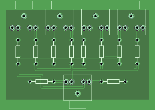

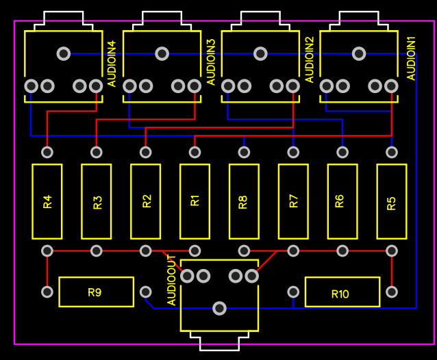

von mxtra (Gast)
So, danke für die vielen fachkundigen Antworten. Ich habe beschlossen,
mir so einen passiven Mixer mal als PCB zu bestellen.
Das ganze ist eine Premiere für mich und ich habe keinerlei Erfahrung
mit dem Layouten von Platinen. Das ist zwar nicht das richtige Forum,
aber vielleicht kann mir jemand mit einem Blick sagen, ob das so
funktioniert - eventuell habe ich ja einen obskuren Anfängerfehler
gemacht oder so ähnlich...
von Stefan F. (Gast)
Eigentlich brauchst du dafür gar keine Platine. Besorge
Anschlussbuchsen, die man in die Gehäusewand schrauben kann. Die
Widerstände lötest du dann einfach "lose" an die Anschlüsse der Buchsen.
mxtra schrieb:
> ob das so
> funktioniert
Sollte so klappen. Es ist allerdings, wenn du schon eine Platine machen
willst, keine schlechte Idee, die Masseleitung deutlich dicker zu
machen. Die ist ja auch die primäre Befestigung für die Buchsen, also
ruhig ein wenig stabiler machen.
von mxtra (Gast)
Ja, aber ich will :)
> mxtra schrieb:
>> ob das so
>> funktioniert
Ok, danke!
Im Prinzip ja, aber der LTC1044 erzeugt Störungen auf der negativen
Versorgung, und der NE5532 ist mit +5V/.5V nicht so bersonders gut
versorgt, er kann dann nur Audiosinale bis 1.4Vrms durchleiten bevor es
zu verzerren anfäöngt. Besser +/-12V als Versorgung.
Die 100k Widerstände sind unnötig gross, hohe Widerstandswerte führen
aber zu Rauschen, und es fehlen an jedem Eingang ein Koppelkondenstaor,
der so ausgelegt werden sollte, daß die untere Grenzfrequnz 20Hz
beträgt, bei 100k also 82nF als Folienkondensator.
Da die Widerstandswerte 10 mal kleiner sind, ist es geringer.
> Irgendwelche Nachteile gegenüber einem aktiven Mixer?
Natürlich, die Eingöänge sind nicht gegeneinander entkoppelt, ein
Ausgang der ein Signal einspeist, lässt das rückwirken auf die anderen
Ausgänge, und wenn von dort was abgezweigt wird, hört man dort die
Mischprodukte
|        Signal ---|------10k--+
                               +-- Summensignal
|--o/ o---+--------|------10k--+
|         +--------|---anderer Ausgang
|                  | bekommt Summensignal
Was so verschaltet in einem Gerät ist, hängt vom Gerät ab, manche haben
am "anderen Ausgang" einen Pgelmesser, der dann plötzlich ein Signal
anzeigt wohl der Ausgang abgeschaltet ist, wieder andere verteilen das
Signal auf verschiedene Endgeräte (z.B. Endstufen) und der Schalter ist
einfach ein Treiberausgang der nicht exakt 0 Ohm Ausgangsimpedanz hat
sondern vielleicht 600 Ohm, was zwar zu einem stark leiseren, aber
deutlich hörbaren Signal auf den anderen Endstufen führt, wieder andere
schalten um zwischen Aufnehmen und Wiedergeben und das Signal am Ausgang
stört dann ggf. das aufgenommene Signal (Eingang), so war das bei meinem
alten Tonbandgerät.
Daher ist die Schaltung Pfusch.

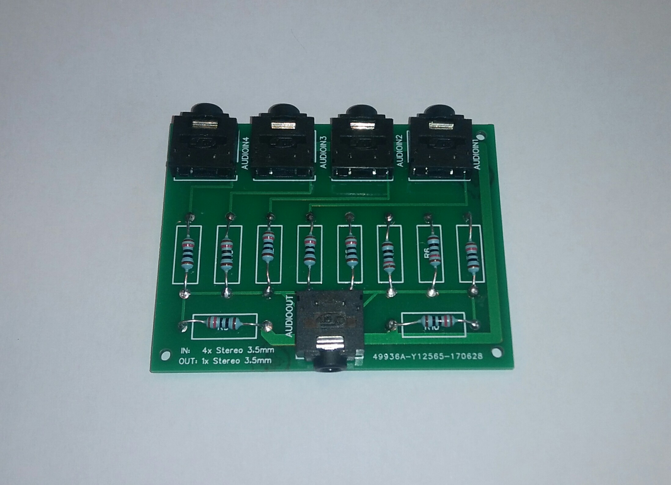

von mxtra (Gast)
So. Nochmal kurze Rückmeldung: Meine Platinen sind da und ich habe die
auch direkt verlötet. Dafür, dass ich das zum ersten Mal gemacht habe,
ist es ganz in Ordnung geworden, finde ich.
Funktionieren tut es jedenfalls bis jetzt auch. Danke also nochmal für
die Hilfe!

Leichte Kritik: Ohne Masseflächen muss da sehr viel weggeätzt werden.
Aus Umweltgründen vorzugsweise mit Masseflächen.
Und mit 1206 SMD Widerständen bekommt man das auch noch ein gutes Stück
kleiner. Löten lassen die sich recht problemlos.
von hinz (Gast)
Kommerziell fertig man Leiterplatten nicht so Bastlers.
von mxtra (Gast)
Danke, konstruktive Kritik ist immer willkommen.
Allerdings ist das eine spannende Frage. Ich gehe davon aus, dass bei
großen Betrieben das weggeätzte Kupfer rückgewonnen wird - jetzt müsste
man natürlich wissen, wie die Effizienz bzw. Umweltbilanz ist. Wie wird
das sonst in der Industrie gehandhabt?
An SMD-Widerstände habe ich mich tatsächlich nicht getraut. Nächstes Mal
vielleicht :). Aber diesmal kam es auf die Größe sowieso nicht an.
Mit einem etwas clevereren Layout hätte man das auf eine einseitige
Platine gekriegt. Und das wäre auch direkt lochrastertauglich.
