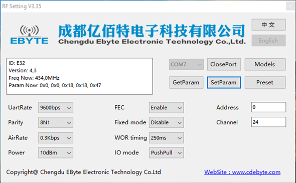

ich habe zwischenzeitlich mal einen ersten indoor-range-test
durchgeführt,
die sendeleistung ist auf 10dBm eingestellt,
nach 6 betondecken wurde die funk-verbindung etwas wackelig,
bei gelegenheit werd ich noch einen freifeld-test durchführen,
VG !

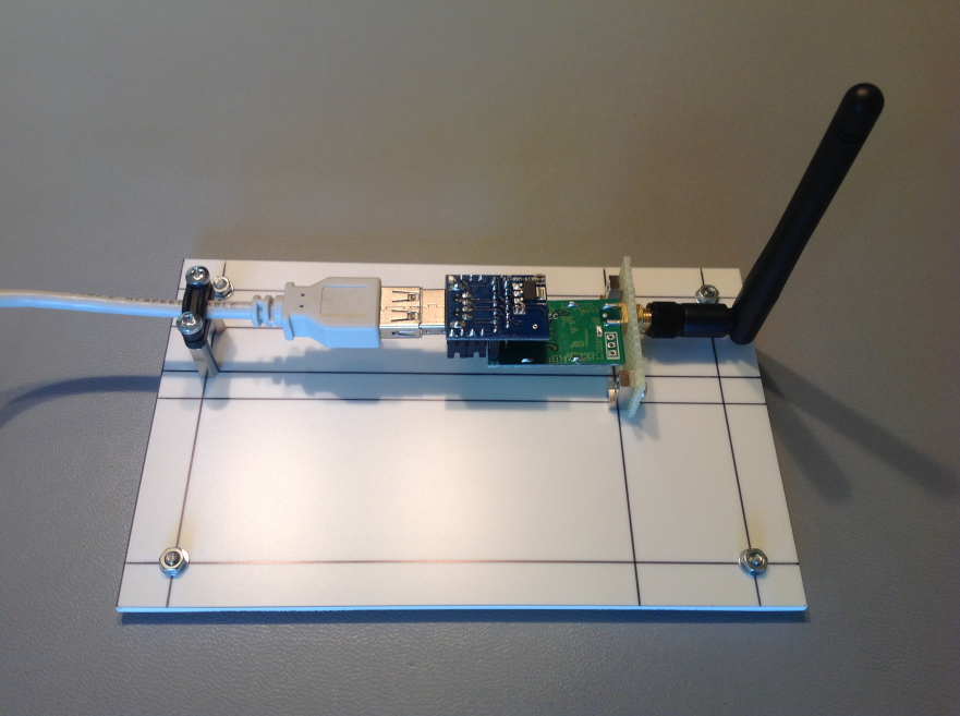

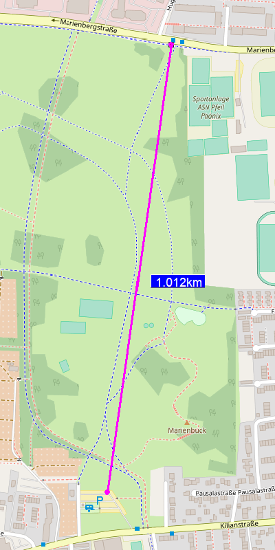

Gast #5272667
hallo,
wie vor einiger zeit geschrieben,
anbei die ersten outdoor test ergebnisse,
(die ergebnisse habe ich bereits in einem anderen
LoRa thread geschrieben, sie gehören aber in diesen)
setup: 2x Notebook, 2x USB-Adapter, 2x E32-TTL-100, 2x kleine
SMA-Antenne
aufgrund von bäumen war kein direkter sichtkontakt vorhanden,
leider war der park zu klein :-)
nach ca. 1km hatte ich noch prima empfang,
anbei noch zwei bilder,
vg !
