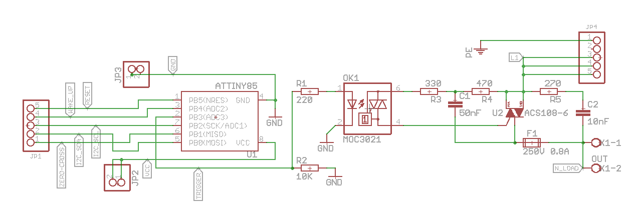

Hallo liebe Leute,
ich komme mit meiner Schaltung einfach nicht weiter. Im Prinzip ist das
alles ganz simpel. Es soll ein I2C gesteuerter Phasenabschnittsdimmer
werden.
Prinzip: MCU verarbeitet Nulldurchgangssignal und steuert mit Hilfe
dieses Signals und ab einem per I2C gesetztem Zeitpunkt und für die per
I2C gesetzte Dauer den Opto-Triac MOC3021 durch. Somit sollte sich
eigentlich sowohl ein Phasen*AN*schnitt als auch ein Phasen*AB*schnitt
bewerkstelligen lassen.

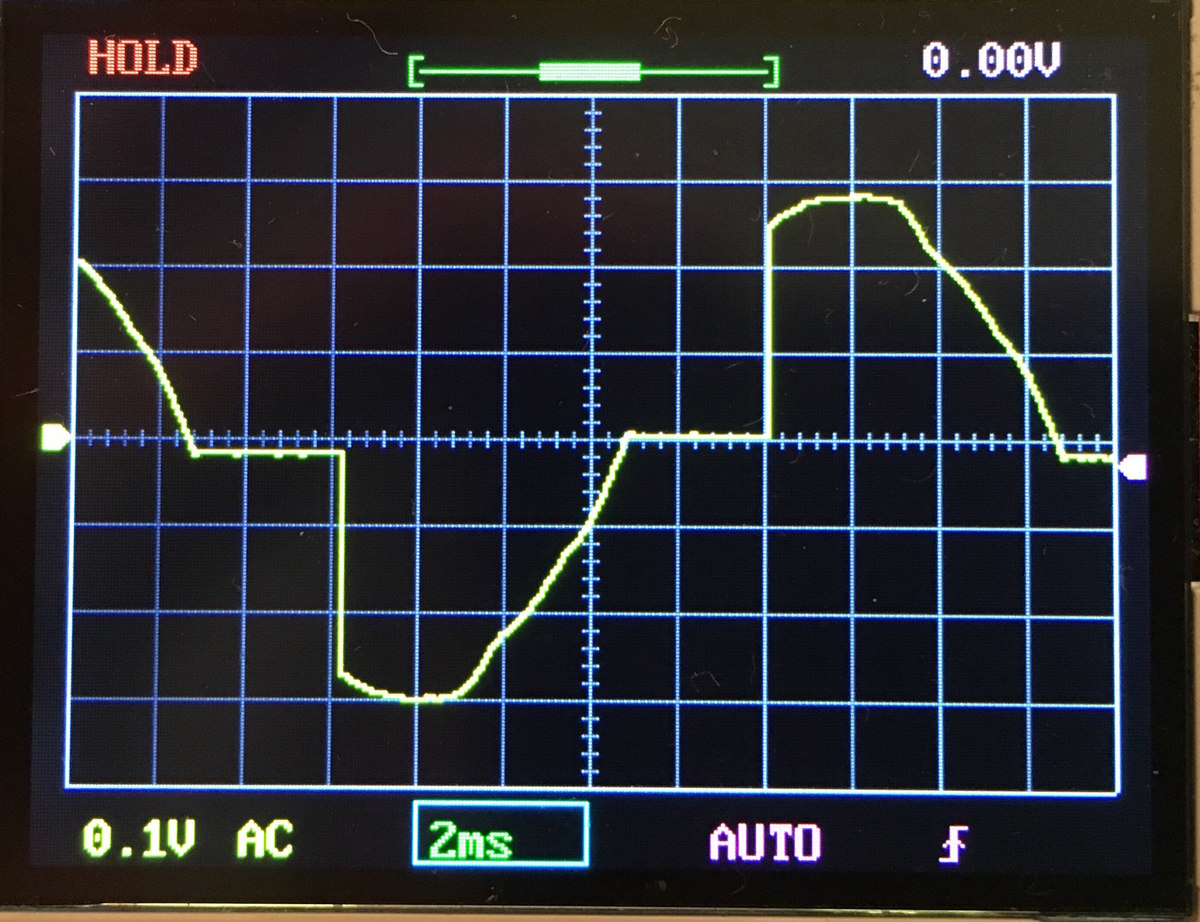

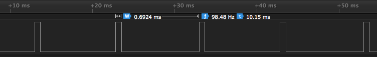

Nun funktioniert das aber leider nicht ganz. I2C funktioniert.
Nulldurchgang funktioniert. Der Phasenanschnitt funktioniert halbwegs.
Halbwegs, weil nicht wie erwartet. Egal wie lange der Puls am MOC3021
anliegt, nur der Zeitpunkt wann ist entscheidend.
Phasen*AB*schnitt funktioniert gar nicht.
Meine Frage: Kann es sein, dass der MOC3021 bei einmaligem Puls (gewisse
Länge mal vorausgesetzt) einfach für die gesamte Sinus-Halbwelle
durchschaltet? Kann der überhaupt "abschalten"? Am ACS108 liegts nicht,
hab ich gemessen.
Anbei die Schaltung und ein Oszi-Bild von der angeschnittenen Phase und
dem nicht die gesamte Länge der Netz-Welle gehender Puls am MOC3021
(TRIGGER).
Hat jemand Erfahrung mit diesen Opto-Triacs? Was mache ich da falsch?
Besten Dank schon mal,
Sascha
Gast #5054369
> hab ich gemessen.
Diese Messung würde mich in­te­r­es­sie­ren. Auch wenn der ACS108 ein
paar Besonderheiten aufweist (Überspannungsschutz etc.), ist er doch ein
Triac, der - genau so wie der MOC - erst abschaltet, wenn der Haltestrom
(10mA) unterschritten wird.
Phasenabschnitt ist damit nicht möglich.
#5054385
Hallo Sascha,
mit einem TRIAC oder THYRISTOR und auch der MOC hat einen TRIAC-Ausgang
kannst du niemals einen Phasen-AB-Schnittdimmer bauen! Da die o.g.
Bauteile nach einem Zündimpuls immer bis zur Unterschreitung des
Haltestroms im Lastkreis - und das ist i.d.R. der nächste Nulldurchgang
- leitend sind.
Einen Phasen-AB-Schnittdimmer kannst du nur mit einem Transistor (mit
Gleichrichter drumherum) im Lastkreis realisieren. Mit dem geht dann
natürlich auch ein Phasen-AN-Schnittdimmer.
Sascha

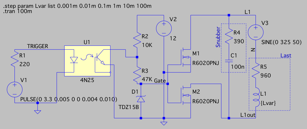

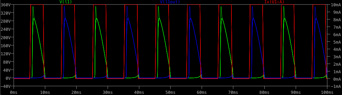

Ich habe nun also bei den IGBTs angefangen und versuche nun (unter
Zuhilfenahme der zahlreichen Diskussionen MOSFET vs. IGBT) eine
Doppel-MOSFET Steuerung zu bauen.
Um mich nicht noch mal so in die Nesseln zu setzen, habe ich mich auch
gleich mal etwas in LTspice eingearbeitet und den Bauplan dort als
minimales Experiment aufgebaut. Minimal, weil der ganze MCU-Teil fehlt
und durch einen periodischen Pulsgeber simuliert wird.
Den RC-Snubber hab ich eher experimentell "bestimmt". Vielleicht kann
mir der eine oder andere da schlaue Tipps geben. Sowas wie: Falls
induktive Last von ... dann RC-Glied so und so aufbauen. Bei rein
ohmschen Lasten kann der weg.
Die MOSFETs sollen eigentlich Infineons SPP20N60S5 sein, die hier
verwendeten sind aber ziemlich identisch. Die Schaffen mind. 250W und
meine Lasten sollen verschiedenste haushaltsübliche Leuchtmittel sein.
Das passt also. Von der Glühbirne bis zum LED-Streifen mit Netzteil. Die
960 Ohm sollen quasi 60W darstellen.
Meine Fragen: Ist der Bereich Induktivitäten (1muH - 100mH) sinnvoll
gewählt um haushaltsübliche Leuchtmittel abzubilden (und damit zu
simulieren)? Passt die ganze Schaltung im Allgemeinen? Geht so der
Phasenabschnitt gescheit, oder sieht das nur in LTspice ganz OK aus?
Besten Dank!
