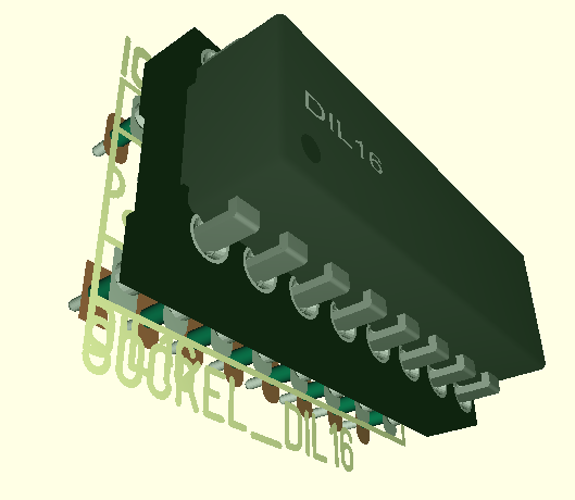

Hallo Zusammen,
da ich (Anfaenger) noch nichts passendes im Forum & g**gle gefunden
habe, haette/wage ich folgende Frage:
Wie ist bei Target 3001! die richtige Vorgehensweise,
wenn ein IC mit Sockel (DIL 16) auf der Platine eingesetzt
werden soll ?
Im Schaltplan nebeneinander platzieren und Pins 1:1 verbinden ?
In der Platinen-3D-Ansicht sitzt der IC dann logischerweise direkt auf
der Platine und somit "im" Sockel und nicht "auf" dem Sockel.
Kann der IC in Z-Richtung nach oben geschoben werden ?
Den IC haette ich gerne korrekt auf dem Sockel, damit auch die
3D-Darstellung / Stueckliste stimmt.

Du kannst nicht 2 Gehäuse "aufeinander" setzen, dann müsstest du hier
ein eigenes Modell Zeichnen oder Finden welches so ausschaut als wenn es
ein gesockeltes IC wäre.

Was heißt denn "von Haus aus"? Es gibt jede Menge Bauteile mit 3D, wenn
es unbedingt so genau sein soll muss man so was sowieso zuerst
überprüfen oder selber erstellen. Im Fall von Sockel und IC kann man das
entweder übereinander legen oder aus 2 3D-Objekten ein neues erzeugen.
Einfach mit Copy&Paste.

auch wenn die Frage schon etwas älter ist hier meine Lösung:
Im Layout Rechtsklick auf das zu ändernde Gehäuse und "Eigenschaften des
markierten Gehäuses ändern" (oder Doppelklick darauf). Dann "3D-Modell
bearbeiten" klicken.
In diesem Fenster befindet sich im unteren rechten Eck ein kleiner
Pfeil. Dort dann "Form verschieben" auswählen und du kannst den Offset
für x, y und z des Bauteils einstellen.
Bei neueren Target Versionen im selben Fenster in die Zeile des zu
bearbeitenden Bauteils klicken, dann das Symbol mit den drei Strichen
unten links anklicken. Hier kannst du dann das Bauteil in alle
Richtungen drehen und verschieben.
Hier könntest du auch das Modell des ICs in das Step-Modell des Sockels
einfügen und beide passend zueinander verschieben.
Gast #5823974
Man könnte IC + Sockel als neues Gehäuse definieren und in die
Bauteildatenbank eintragen. Dieses neue Gehäuse könnte dann bei Bedarf
für alle 16 pol.  DIPs verwendet werden.
