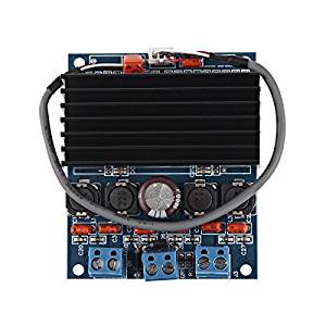

habe mir vor kurzem einen Chip Amp (TDA7492) bei Amazon bestellt.
Dieser ist als reine Endstufe ausgeführt (keine Buchse für Eingang und
keine Potis). Siehe auch das Foto.
Nun habe ich ein altes Kabel mit Klinkenstecker drangelötet und habe nun
zwei Probleme:
- Grundrauschen ist relativ laut
- Es gibt ein extrem lautes Geräusch, wenn man im Betrieb eine Quelle
anschließt. Kurz davor den Lautsprecher zu zerstören.
Was ich schon probiert habe:
- Akku als Stromversorgung: Gleiche Problem
- Eingangskabel ab: Nur noch sehr leises Rauschen
- Anschluss des Eingangs vor Einschalten der Spannung: Keine Lösung, da
jederzeit Quellen angeschlossen werden können sollen.
Nun suche ich eine Schaltung, um den Eingang entsprechend (im
Mikrocontroller- Sprech "entprellen"). Habt Ihr da eine Idee für mich?
Oder brauche ich ein Metallgehäuse?
Grüße,
Benjamin

Eine Schaltung hast Du natürlich nicht. Also die Glaskugel.
Vermutlich hast Du keine symmetrische Versorgungsspannung. Der Eingang
liegt auf UB/2 und ist mit einem Kondensator von dem Potential UB/2
abgeblockt. Wenn Du dann ein Gerät anschliesst, wirkt der
Ausgangswiderstand des Gerätes beim Eingang Deines Verstärker wie ein
kleiner Kurzschluss. Dadurch erhält Dein Verstärker einen vollen Impuls
der ihn sogar kurzzeitig übersteuert.
Selbiges kann auch die anzuschliessende Signalquelle bewirken. Es
handelt sich in beiden Fällen um einen Potentialausgleich.
Diesen Potentialausgleich kann man mit einem parallel geschaltetem
Widerstand zum Eingang u.U. verbessern. Frans hat eine Lösung mit einem
Poti vorgeschlagen. Damit kann man jedenfalls Werte probieren. U.U.
genügt Dir ein 1k Widerstand parallel zum Eingang und 1K in Reihe. Dann
hast Du aber schon nur die Hälfte der Empfindlichkeit, also 6 dB
Verlust. Es könnte dann sein, dass man den Vorwiderstand verringern kann
ohne den Knacks wieder zu erhöhen. Dann hättest Du weniger
Eingangsverluste. Usw....
PS: einige Klinkenbuchsen können durch einen zusätzlichen Kontakt offene
Eingänge kurzschliessen. Das würde zwar das Störgeräusch nicht vermeiden
aber positiv beeinflussen. Die Eingangsbeschaltung mit Widerständen wird
trotzdem erforderlich sein.
mfg Klaus

Jau, das muss knallen. Den Effekt hast Du auch, wenn der Gitarrist der
Heavy Metal Band bei voll aufgerissenem Verstärker den Klinkenstecker
aus der Gitarre reißt und auf den Boden klatschen läßt.
Hierfür wurden KlinkenBUCHSEN erfunden, diese befinden sich am
Verstärkereingang und schließen selbigen über Zusatzkontakte kurz,
solange bis ein KlinkenSTECKER eingesteckt wird.

Habe die Schaltung soweit verglichen und keine Unterschiede zum
Datenblatt gefunden. Allerdings hat das Board keine Jumper (J8+J9), du
müsstest also Leitungen auftrennen oder ablöten...

von Klaus R. (klara)
RauschiRausch schrieb:
> Wenn da was rauscht, ist vermutlich was defekt, hab ein paar von diesen
> Endstufen im Einsatz, sind sehr Rauscharm.
Ja ja, so rauscharm ist der Verstärker auch nicht, aber man kann es u.U.
tolerieren.
Datenblatt:
Total input noise: A Curve, GV = 20 dB = 20 µV
                   f = 22 Hz to 22 kHz = typ 25 µV; max 35 µV
GAIN0 = L, GAIN1 = L
min 20.6 dB
typ 21.6 dB
max 22.6 dB
GAIN0 = H, GAIN1 = H
min 32.6 dB
min 33.6 dB
min 34.6 dB
Bestenfalls haben wir 20 µV * 10 = 200 µV am Ausgang.
1% Klirr bei 40W und 6 Ohm Last
--> Ueff = Wurzel(40 W x 6 Ohm) = 15,5 Veff
Um 40 W bei einem Klirr von 1% an 6 Ohm zu erzielen muss man 1,55 Veff
einspeisen. Das wäre ein Rauschabstand von 77,8 dB. Um das etwas zu
verbessern sollte man das Signal symmetrisch einspeisen.
Allerdings geht in die komplette Signalkette sogar noch der Wirkungsgrad
der Lautsprecher ein. Ein guter Wirkungsgrad verbessert den
Rauschabstand.
Was wirklich nicht gut ist, ist der Wert
"Supply voltage rejection ratio" mit typ. 50 dB (Faktor 316).
Je 1 V Brumm der Versorgungsspannung habe ich 3,16 mV am Lautsprecher.
Fazit: HiFi ist es gerade nicht, aber wenn der PC daneben steht überhört
man die Schwächen.
Meine ersten selbstgebauten Verstärker waren auch nicht besser.
mfg klaus

http://www.beis.de/Elektronik/Nomograms/R-Noise/ResistorNoise.html
Ein Eingang mit 1 M würde demnach mit 18,2 µV rauschen. Das entspräche
schon fast dem Wert von 20 µV im Datenblatt. Aber ich denke das dies
nicht gemeint ist. Man sieht hier jedoch, dass man mit 10 K parallel am
Eingang das Rauschen mit offenem Kabel schon deutlich senken könnte.
Besser wäre noch eine Klinkenbuchse die ohne Stecker kurzschliesst.
Das Knacken könnte natürlich mit MUTE deutlich entschärft werden. Das
dies immer genutzt wird ist wohl ein Wunschtraum, so wie man liest.
So wie ich das schon beschrieben habe ist die Ursache das Entladen der
Spannung am offenen Trennkondensators, hier 470 nF. Die innere Seite
liegt auf UB/2 und die Seite zum Eingang ist offen. Dort hat sich nach
einiger Zeit auch UB/2 eingestellt. Ein- und Ausstöpseln eines Gerätes
ändert die Spannung und erzeugt das Knackgeräusch.
Also sollte der offene Eingang des 470 nF Kondensators mit einem
Widerstand auf Masse gelegt werden. Vielleicht genügen schon 10 K.
mfg klaus
