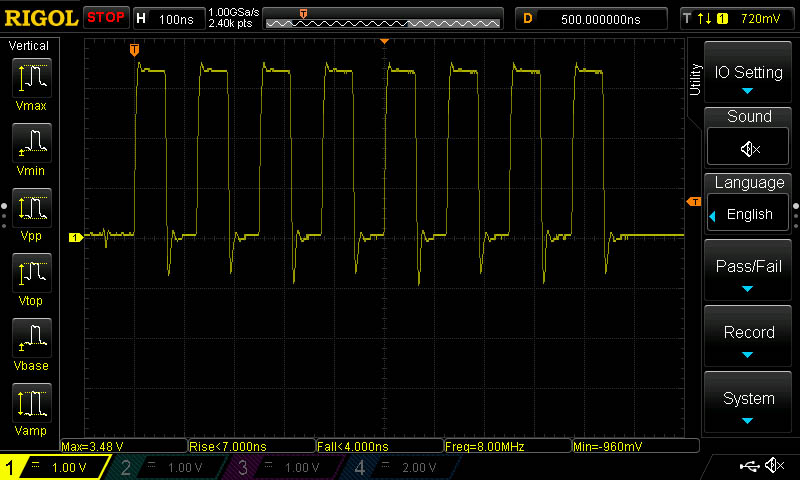

Ich hab bei einem Layout mit dem MCP2515 ca. 20 cm lange Leitungen. Der MCP ich ca. 5 cm weg vom xMega , dann kommen 2 cm Leiterbahn , ca. 10 cm Flachbandkabel, dann ca. 3 cm Leiterbahn und dann ein 1,8" Display. Die Taktleitung hab ich mit einer AC-Terminierung abgeschlossen. Die CS Leitungen haben eine Serienterminierung. Mit 8 MHz SPI Takt habe ich kein Problem. Wenn du willst kann ich dir die Werte für die AC-Terminierung senden wenn ich zuhause bin. Gruß JackFrost

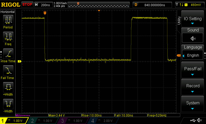

Ich hab die AC-Terminierung mit 120 Ohm und 18 pF gemacht. Anbei sind zwei Bilder von CS und Clock am Ende der Leitung. CS sieht gut aus, beim Takt könnte man sicher noch was machen. Aktuell läuft es aber ohne Probleme mit 8 MHz. Gruß JackFrost

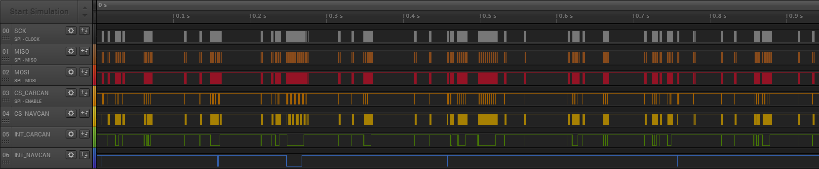

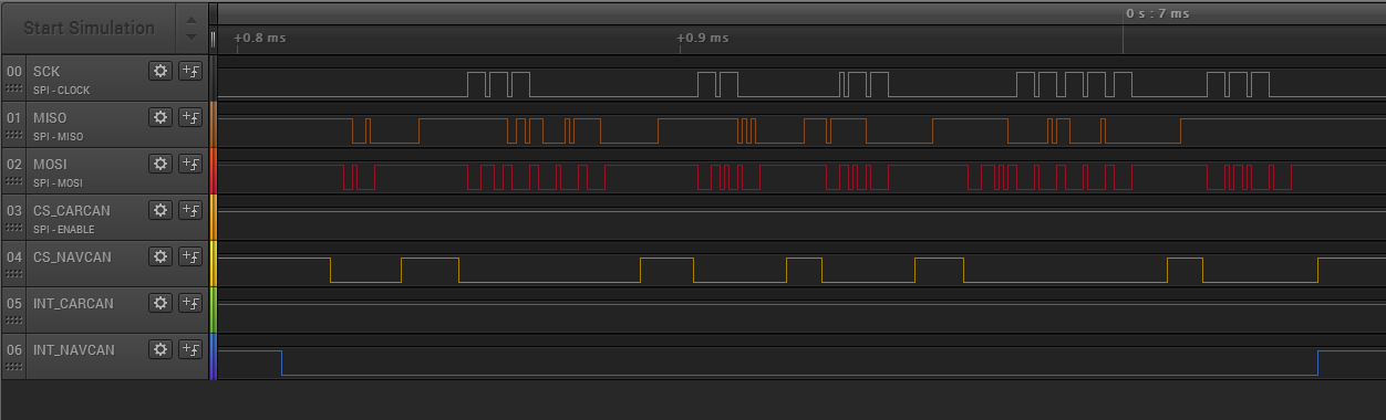

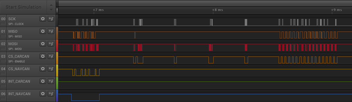

So, habe heute mal einen LA an alle Pins geklemmt und die SPI-Clockrate auf 2 MHz (DIV8) runtergetaktet. Folgendes erkenne ich auf screenshot1: * Man sieht sehr schön das INT_NAVCAN vom MCP ausgelöst wird (weil wohl eine Nachricht eingegangen ist). * Das wird kurz drauf vom uC erkannt, der wiederum zum auslesen der CAN Nachricht das CS_NAVCAN auf LOW zieht. * Anschließend ist an MOSI (Arduino zu MCP) eine Bitfolge zu erkennen. Das kürzeste Bit ist genau 1uS lang (kurz rechnen: Kehrwert von 2 MHz = 0,0000005s = 0,5uS. Hhmmm, könnte passen). Die Bitfolge müsse demnach 10010000 sein. Das wäre 90h und entspräche dem Befehl "MCP_READ_RX0". Das ist schon etwas komisch, denn laut Lib-Code müsste erstmal das Statusregister gelesen werden um herauszubekommen in welchem Puffer die CAN-Nachricht liegt. Erst dann kommt der eigentliche Read. Bis dahin sollte INT eigentlich LOW sein. Es ist aber deutlich zu sehen das die Flanke vorher HIGH war. * Der SCK sieht mehr als merkwürdig aus! Vermutlich ist das Signal trotz kurzer Leitung und niedrigerem SPI-Tak so übel, das es der LA nicht sauber darstellt. Denn das müsste doch während der gesamte /CS LOW-Phase sauber anliegen. Ohne die Pulse würde der MCP nichts sinnvolles erhalten. Die anderen Screenshots zeigen wie das im Verlauf aussieht. Ich glaube ich muss doch mal mit dem Oszi drauf.

@Bastian Werner (jackfrost) >Ich hab die AC-Terminierung mit 120 Ohm und 18 pF gemacht. Anbei sind >zwei Bilder von CS und Clock am Ende der Leitung. CS sieht gut aus, beim >Takt könnte man sicher noch was machen. Aktuell läuft es aber ohne >Probleme mit 8 MHz. Naja, da hast du entweder ein Meßproblem (langes Massekabel) oder ein Masseproblem in deiner Verbindung zwischen UC und SPI-Slave. BEsonders der Takt sollte mit einer Masseleitung verdrillt werden und zum SPI-Slave geführt werden. https://www.mikrocontroller.net/articles/Oszilloskop#Tastk.C3.B6pfe_richtig_benutzen

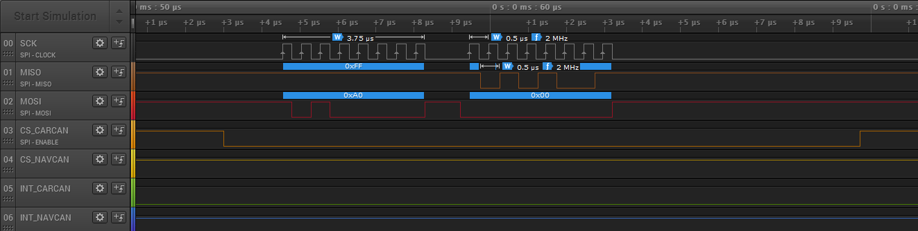

Uh, ich hatte wirklich ein Messproblem. Habe nicht umrissen das ich beim LA nur mit 1MS/s abgetastet hatte. Habe das nun nochmal wiederholt, mit 24MS/s und dann schaut das schon besser aus :-) Damit beantwortet sich auch meine Frage ob der SCK nur während einer Übertragung anliegt. Ja, natürlich. Ich meinte zwar den Takt stark herabgesetzt zu haben, aber der LA misst eine Taktfrequenz von 2 MHz (SPI/8). Hmm... Aber auch hierbei habe ich Aussetzer im CAN-Bus. Ich glaube ich muss die CAN-Signale auch noch in die LA-Ansicht bringen um zu sehen ich ich was verliere. Am besten zwischen TJA1050 und MCP2515 abgreifen mit TTL-Pegel.

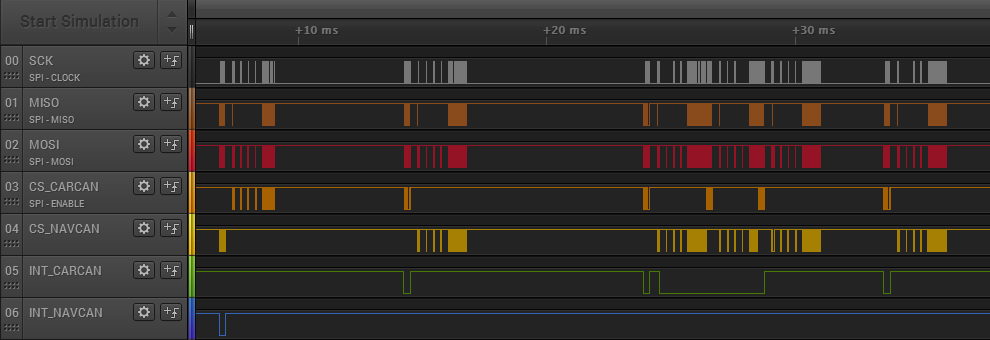

Also, soweit ich das bislang ermitteln konnte ist die Kommunikation zwischen uC und MCP ansich schon ok. Alles nachvollziehbar laut Lib und Datenblatt. Mir ist jedoch aufgefallen das in der Lib die ich nutze gerade beim Senden schwächen enthalten sind. Zum einen finde ich im Source div. delayMicroseconds() Aufrufe, die unnötig verzögern. Die Senderoutine sieht so aus, das nach der Übergabe von der Lib selbst der Sendestatus abgefragt wird und diese erst zurückkehrt wenn die Daten erfolgreich gesendet werden konnten, oder ein Timeout (200 ms) auftritt. So lange muss ein anderer MCP warten, bis seine Daten abgerufen werden können. Das dauert öfters bis zu 20ms, was sicher zu lang ist. Entgegen aller Erwartungen ist also nicht das Empfangen das Problem, das geht flott, sondern das senden! Evtl. ist der CAN zu voll oder es gibt dort ein Problem. Ich sollte mir mal die CAN Leitung dazu mit auf den LA legen.

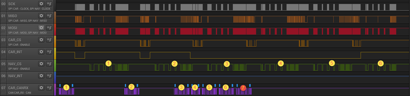

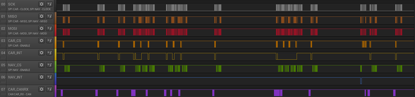

Hier noch ein paar Bilder, diesmal mit dem am TJA1050 abgegriffenen CAN-RX Signal vom Auto (CARCAN). Wer die LA-Software hat (gibts kostenlos zum Download beim Saleae) find im ZIP den gesamten Trace. Ansich sieht das alles super sauber aus, bis halt auf das senden.
Im Bild "mcp_noloss.png" habe ich mal eine Stelle gewählt wo vier CAN-IDs recht dicht hintereinander kommen. Jedem CAN-TX Paket (unterste Linie) habe ich dem CS-Bereich des Senders zugeordnet und daraus ist ersichtlich das noch bevor die erste Nachricht versendet wurde, drei weitere am MCP eintreffen. Diese werden aber erstmal nicht behandelt, weil der uC noch mit dem senden beschäftigt ist. Die erste CAN-ID (Gelb) ist noch nicht vollständig gelesen während die zweite (Orange) eintrifft. Diese wird also im RX1-Buffer landen. Noch bevor die dritte CAN-ID 8(Grün) beginnt ist die erste vollständig gelesen, was den RX0-Buffer wieder leert. Somit landet die dritte CAN-ID (Grün) im RX0-Buffer. Dadurch das der Arduino gerade damit beschäftigt ist, die erste CAN-ID (Gelb) auf dem anderen CAN-Bus (NAV) zu senden, werden keine CAN-Nachrichten vom MCP (CAR) gelesen. Nun kommt die vierte Nachricht (Blau), welche zunächst im MAP (Message-Assembly-Buffer) des MCP zusammengestellt wird. Wenn diese vollständig ist, kann sie jedoch nicht in einen RX-Buffer übernommen werden, weil diese noch voll sind. Nur durch puren Zufall kommt die nächste (5.) Nachricht erst so viel später, das inzwischen wieder RX-Buffer geleert wurden. Bei einer Folge von fünf CAN-IDs würde die fünfte die vierte im MAP befindliche überschreiben, wodurch diese verloren ging. Ich glaube genau das passiert in "loosing-canrx.png", da geht Nachricht Nummer 6 verloren. Und so wird es mit vielen anderen auch passieren. Verursacht wird das ganze besonders durch dieses ewige warten das die Nachricht auf dem anderen CAN gesendet wurde. Ich frage mich nach wie vor warum das so lange dauert. Im Idealfall (NAV-CAN Bus idle) sollte das nur solange dauert wie das empfangen, d.h. übertragen der CAN-Daten an den MCP und aussenden auf den Bus.

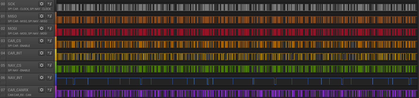

So, möchte auch mal meinen Fortschritt melden. Habe mich inzwischen intensiv mit dem Thema SPI und MCP2515 auseinander gesetzt. Inzwischen ist es mir gelungen die "Zeitfresser" in den Libs zu ermitteln und weitestgehend zu entfernen. Um keine Nachrichten zu verlieren habe ich einen Ringpuffer (Lib "QueueArray") hinzugefügt. Wie im LA-Bild zu erkennen ist es mir selbst bei 500khz SCK gelungen die Durchlaufzeit einer Nachricht auf knappe 2ms zu drücken, was wie ich finde schon ein guter Wert ist. Bidirektional gehen jetzt verlustfrei Nachrichten mit bis zu 15ms Periode durch. Ein Test im Fahrzeug zeigte schon ein deutlich(!) stabileres Bild. Dennoch meldete sich das Radio ab und zu mal ab. Entweder werden hier noch irgendwelche Speziellen Keep-Alives gesendet (rolling counter oder sowas) oder ich habe noch was übersehen. Aktuell habe ich noch keine besonderen Fehlerprüfungen im Code. Einzig wenn der Ringpuffer überläuft gehe ich auf Störung. Das ist bislang aber nie passiert. Ich müsste noch auswerten ob eingehende IDs im MAB überschrieben wurden, dann hätte ich nämlich Paketverluste weil ich zu langsam abrufe. In der Realität sind die CAN-Pakete mitunter direkt hintereinander, weil es verschiedene Sender sind. Das kann ich hier im Labor noch nicht nachstellen, denn unter 15ms Periode kommt mein Aufbau nicht. Liegt entweder am Sender (einfaches USB2CAN Interface) oder doch an der Durchlaufzeit in dem was außerhalb der Arduino loop() passiert. Eine Datenverarbeitung mache ich aktuell nicht. Es soll nur erstmal alles 1:1 in beide Richtungen durch.
Ok, auch wenn sich scheinbar alle anderen bei diesem Thread "abgemeldet" haben, möchte ich noch zurückmelden das meine Schaltung nun läuft, nachdem ich den SPI-Takt von 0,5 MHz auf 8 MHz erhöht habe (nachdem ja nun bewiesen war, das nicht der hohe SPI-Takt das Problem war). Es geht also doch, popeliger Arduino mit zwei effen MCP2515 Wald-und-Wiesen Controllern. Unabhängig davon habe ich mir SJA2000T Controller besorgt und div. ST32M Boards mit single und dual-CAN, ebenso wie einen Arduino Due, ebenfalls mit 2x CAN on Board. Mal sehen was die so können :-) Mein nächstes Ziel wäre es dann, die empfangenen Daten auf eine SD-Card schreiben zu können, zur Laufzeit. Aktuell würde ich behaupten das das zusätzlich sogar noch mit dem Arduino Nano klappt, weil auf dem SPI-Bus noch genug Zeit ist....
