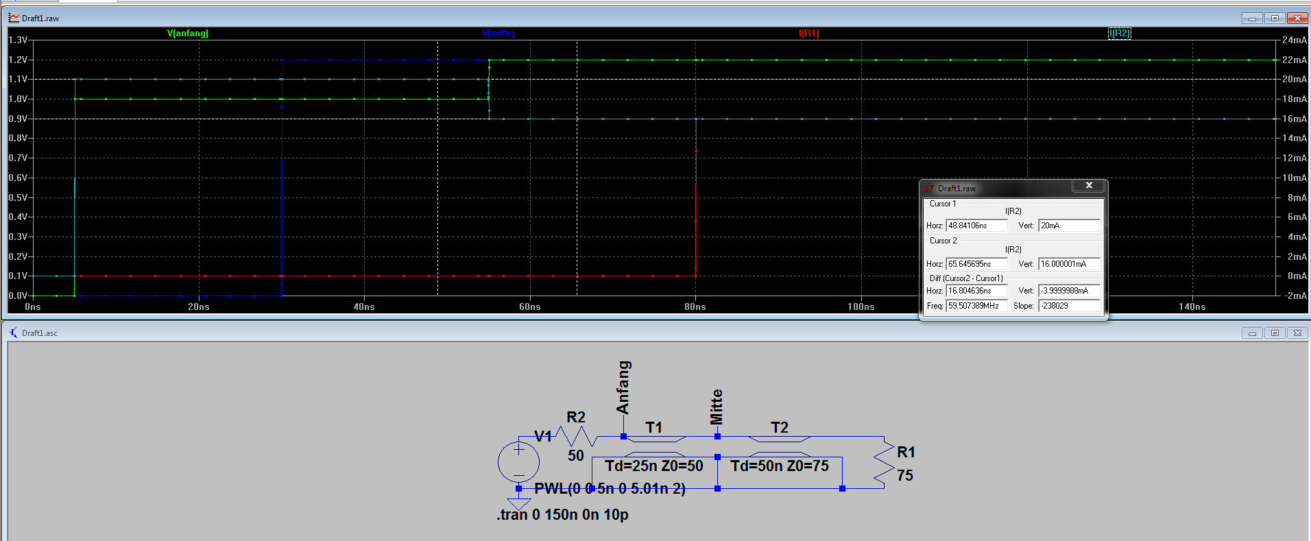

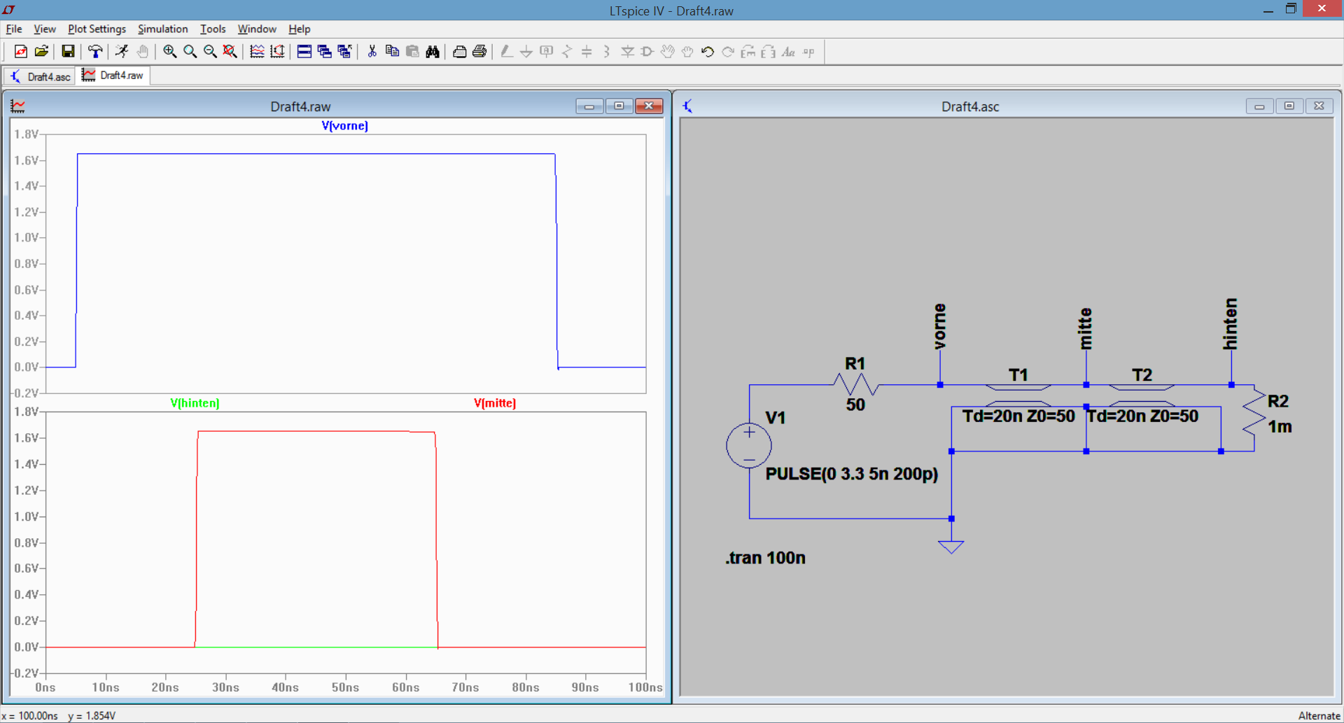

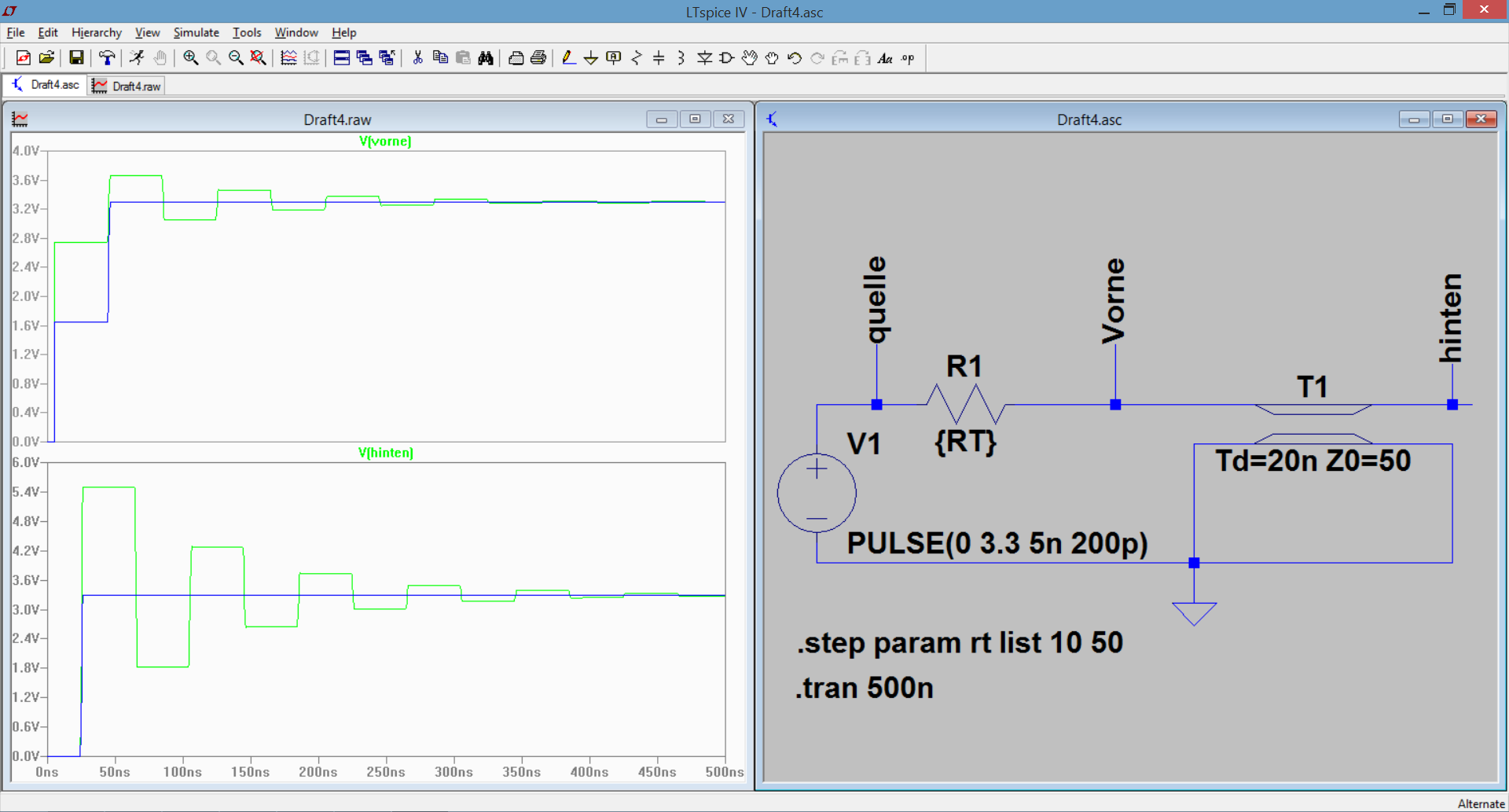

Du kannst dir das Verhalten sehr gut mit LTSpice veranschaulichen
(Spannungssprünge auf tlines geben)

von Achim S. (Gast)
da schon mehrfach davon gesprochen wurde, dass LTSpice hier dem
Verständnis nachhelfen kann, im Anhang mal eine einfache Simu der
Verhältnisse bei einer 50Ohm-Leitung mit einer "Länge" (d.h. Laufzeit
der Welle) von 20ns.

von Achim S. (Gast)
Ellen95 schrieb:
> Sind wir jetzt etwa bei Quantenphysik?
nein, wir sind im Bereich der Wellenleitung.
Ellen95 schrieb:
> Ein
> Ohmscher Kurzschluss am Ende der Leitungt würde am Anfang der Leitung
> auch vorliegen und die EINSPEISESPANNUNG nach dem ohmschen Gesetzt auf
> Null reduzieren.
Das gilt für Gleichstrom/Gleichspannung - und für die kannst du die
Reflexionseffekte gerne vernachlässigen.
Im Bereich der Wellenleitung gilt deine Beschreibung nicht. Der liegt
dann vor, wenn die Laufzeit auf der Leitung nicht mehr kurz ist
gegenüber der Anstiegszeit des Signals an der Quelle. Für diesen Bereich
gilt nicht mehr, dass ein Kurzschluss am Ende der Leitung die Spannung
am Anfang der Leitung automatisch auf 0 legt. Denn in dem Bereich ist
die Spannung an unterschiedlichen Stellen der Leitung nicht identisch
(einfach weil die Welle erst von einer Stelle zur andern laufen muss,
ehe sich was angleichen kann).
Wieder ein kleines Simlationsbeispiel:
- die Leitung ist hinten kurzgeschlossen
- der Spannungssprung der Quelle bei 5ns führt trotzdem zu einer Welle,
die über die Leitung läuft. Aufgrund der Teilung zwischen
Terminierungswiderstand und Wellenwiderstand der Leitung läuft die Welle
nur mit halbiert Spannung. (Quelle springt auf 3,3V, Welle hat nur
1,65V)
- die Spannung am Anfang der Leitung wird nicht sofort kurzgeschlossen,
weil die Welle erst mal bis zum Ende der Leitung laufen muss, um etwas
vom Kurzschluss mitzukriegen. Die Quelle samt Terminierungswiderstand
sieht erst mal nur den Wellenwiderstand der Leitung als Last.
- bei 25ns kommt die Welle bei "Mitte an".
- bei 45ns kommt die Welle am kurzgeschlossenen Ende an. Der Kurzschluss
bewirkt einen Reflexionskoeffizient von -100% - die reflektierte Welle
löscht also angekommene Welle aus und läuft auf der Leitung zurück.
- bei 65ns kommt die reflektierte Welle in der Mitte an - das Signal
geht dort auf 0
- bei 85ns kommt die reflektierte Welle wieder an der Quelle an. Erst
jetzt "macht sich der Kurzschluss auch am Leitungsanfang bemerkbar"
(schneller ging es aufgrund der Signallaufzeiten nicht).
- weil die Terminierung am Leitungsanfang genau zum Wellenwiderstand
gepasst hat, gibt es hier keine neue Reflexion.

Ich versuch mich auch noch an einem kleinen anschaulichen Beispiel. Da
ich allerdings auch nicht komplett in der Materie stecke, könnten da
auch Fehler drin sein... Bitte Korrigieren :)
Situation: Verlustfreie Leitung (50 Ohm); Sprung auf 75 Ohm und
terminierung mit 75 Ohm; Quelle mit 50 Ohm gibt einen Sprung (2V) auf
die Leitung.
-Die Quelle sieht zunächst die 50 Ohm Quellwiderstand und 50 Ohm
Wellenwiderstand der Leitung.
-Am Leitungsanfang beginnt der Sprung daher (Spannungsteiler) nur mit
1V.
-1V an 50 Ohm ergibt 20mA und eine Leistung von 20mW, die in die Leitung
fließt.
-Am Impedanzsprung trifft der Spannungssprung (bzw. die Welle) auf 75
Ohm. Wenn sich der Sprung weiterhin mit 1V auf der Leitung ausbreiten
WÜRDE, entsptäche das aber nur 13mA bzw. 13mW.
-Die Leistung (eigentlich Energie der Welle, aber so ist es mit
bekannten Formeln erklärbar) bleibt aber konstant. Außerdem muss hier
auch der Strom an der Stoßstelle konstant bleiben.
-Würde die gesamte Leistung in die 75 Ohm Leitung fließen, wären das
etwa 16,3mA (I^2 = P/R) und 1,22V (U^2 = P*R). (Die Werte passen schon
fast zur angehängten Simulation, sind aber im Allgemeinen falsch.)
-Da sowohl Strom, als auch die Leistung konstant bleiben müssen, muss
sich die Welle aufteilen. Ein Teil fließt weiter in das Leitungsstück
mit 75 Ohm (im Weiteren mit Index _hin) und ein Teil fließt zurück zur
Quelle (_rück).
-Mit den Randbedingungen P_ges = P_hin + P_rück und I_ges = I_hin +
I_rück (Beim Strom auf eine konsequente Zählrichtung achten) kommt man
vermutlich auch auf die bekannten Gleichungen, ich probier das jetzt
aber nicht aus. (Ergebnis sind 16mA und 1.2V hinlaufend, sowie 4mA und
0.2V rücklaufend; vgl. Simulation)
Die Erklärung ist vmtl. nicht von der Terminologie her nicht ganz
korrekt, aber hilft vlt. jemandem, das ganze zu verstehen...

Schau dir die Simu in
Beitrag "Re: Terminierung - Theorie und die PRAKTISCHE Begründung" noch mal für den
schlecht terminierten Fall an (grüne Kurve für V(hinten)).
Obwohl nur eine Flanke auf den Weg geschickt wurde, sieht das IC am
Leitungsende evtl. mehrere Flanken. Dder Pegel geht auf ungesunde 5,4V
hoch und bricht auf kritische 1,8V ein. Ohne passende Terminierung sieht
der Verbraucher am Ende der Leitung eben nicht sicher ein gültiges
Signal.

von Klaus (Gast)
> Signal.
Der Eingang der Schaltung "hinten" ist ja gar nicht berücksichtigt.
Selbst wenn der Ohmsche Widerstand eines CMOS-Eingangs gegen unendlich
geht, hat er sicher eine Kapazität und eine Bodydiode gegen Vcc. Daher
werden die 5,4V sicher nicht erreicht. Und ob, wenn das berücksichtigt
ist, das Signal noch bis 1,8V einbricht, möchte ich bezweifeln. Dazu muß
ja erstmal die Eingangskapazität entladen werden.
MfG Klaus
von Achim S. (Gast)
Wenn du das als Argument betrachtest, dass man Leitungen, die auf Grund
Ihrer Länge als Wellenleiter zu betrachten sind, nicht terminieren muss
weil sowieso alles gut geht: mach nur, und lass dich überraschen :-)
