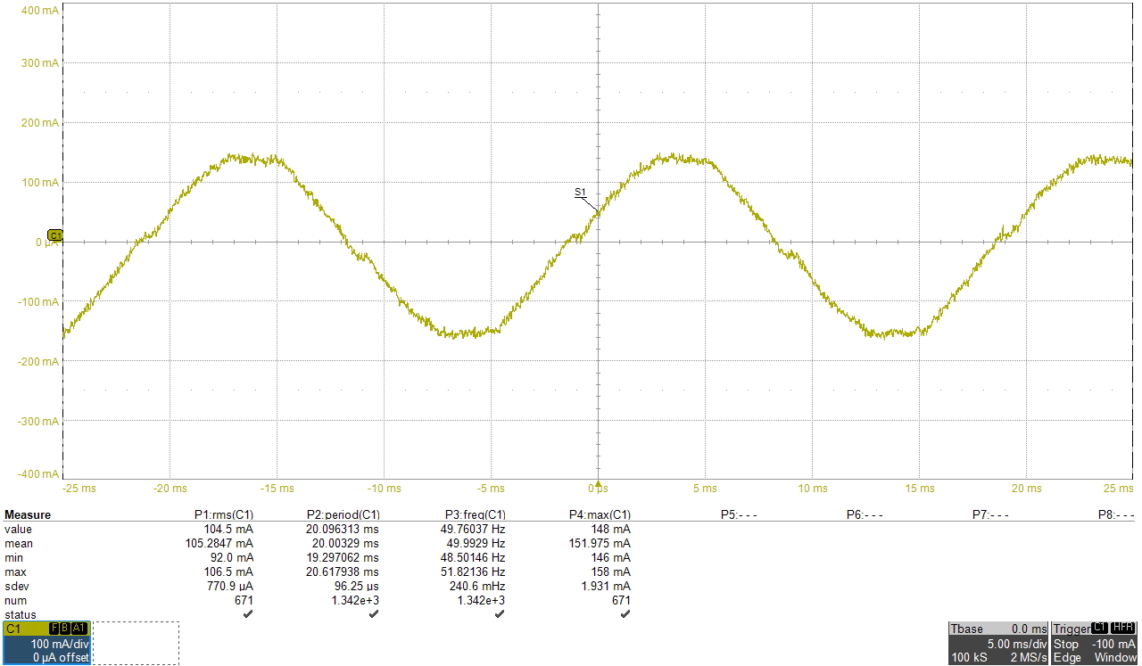

Ich habe aktuell ein weitere Problem mit dem STPM32. Das Beschreiben der
Konfiguration und Auslesen der Messwerte per SPI klappt. Die RMS
Spannung lässt sich ebenfalls auf den eingestellten Wert (=10 VAC RMS
durch Trenntrafo) ermitteln.
Der Strom von 100 mA (AC RMS), dessen roher ADC Wert im gleichen
Register wie die Spannung steht, springt jedoch extrem. Mal werden 85
mA, kurz darauf 4.5A und sogar fast 9A ausgegeben. Zu kleine Datentypen
oder Rundungsfehler kann ich ausschließen, da ich schon zum testen schon
auf Double umgestellt habe. Auch die 17 Bit des Wertes für den Strom
habe ich beachtet. Die Umstellung von Auto-Latching auf manuelles
Latching macht ebenfalls keinen Unterschied. Besonders seltsam ist das,
da RMS Spannung und Strom im gleichen Register 0x48 gespeichert sind und
gleichzeitig ausgelesen werden. Daher würde ich erwarten, dass auch der
Messwert der Spannung schwankt.
Auch bei der Messung der Periodenzeit aus Register 0x2E oder 0x2F
erhalte ich immer den Rohwert 2500. Das macht irgendwie noch weniger
Sinn, da man bei 50 Hz Netzfrequenz und 20ms Periodenzeit eher einen
Rohwert von 2000 erwartet...
von Chris (Gast)
Der Strom wurde übrigens durch einen einstellbaren Widerstand mit 100
Ohm "erzeugt"
