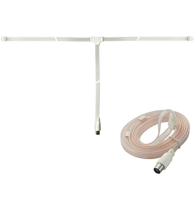

Stefan U. schrieb:
>> Es gibt auch 240 ohm kabel.
> Das sind diese Stegleitungen, aus denen man diese T-Förmigen
> Radioantennen baut, richtig?
240 Ohm als Stegleitung, später gab es die auch in
oval-schaumstoffgefüllt. Die 240-Ohm-Leitung hat keinen Schirm und ist
nicht verdrillt.
